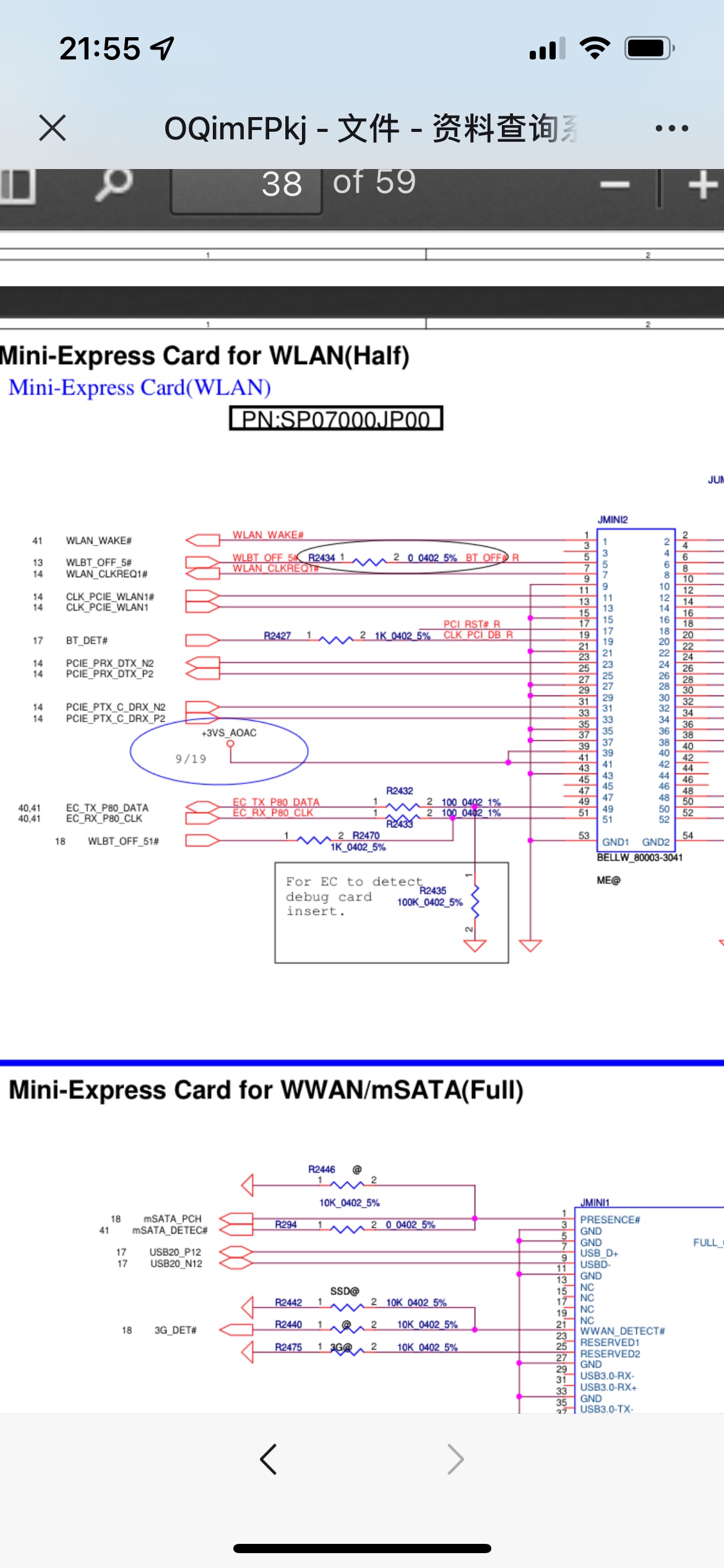

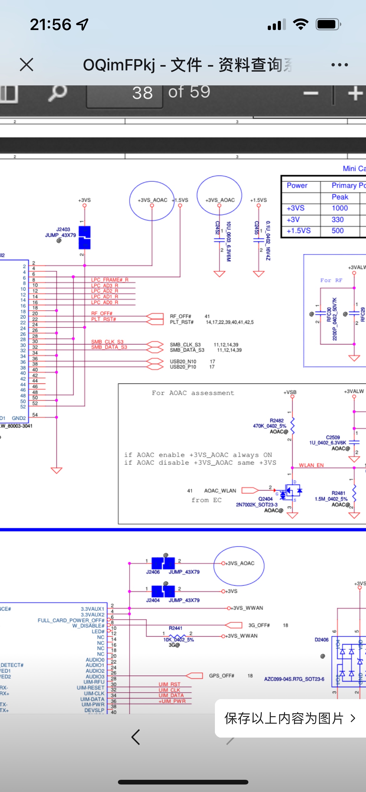

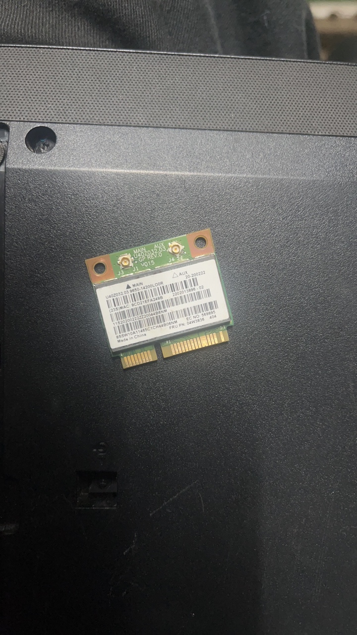

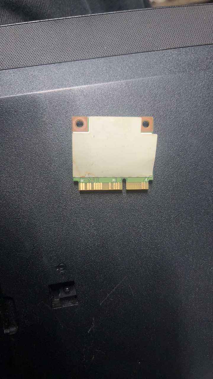

百度w7q6O 发表于 2024-2-1 05:16
维冠快修 发表于 2024-2-1 01:51 用胶带把这个脚贴住
