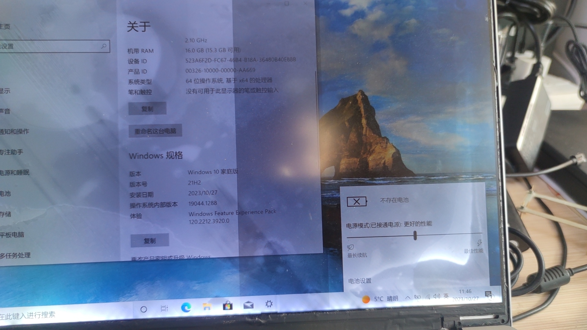

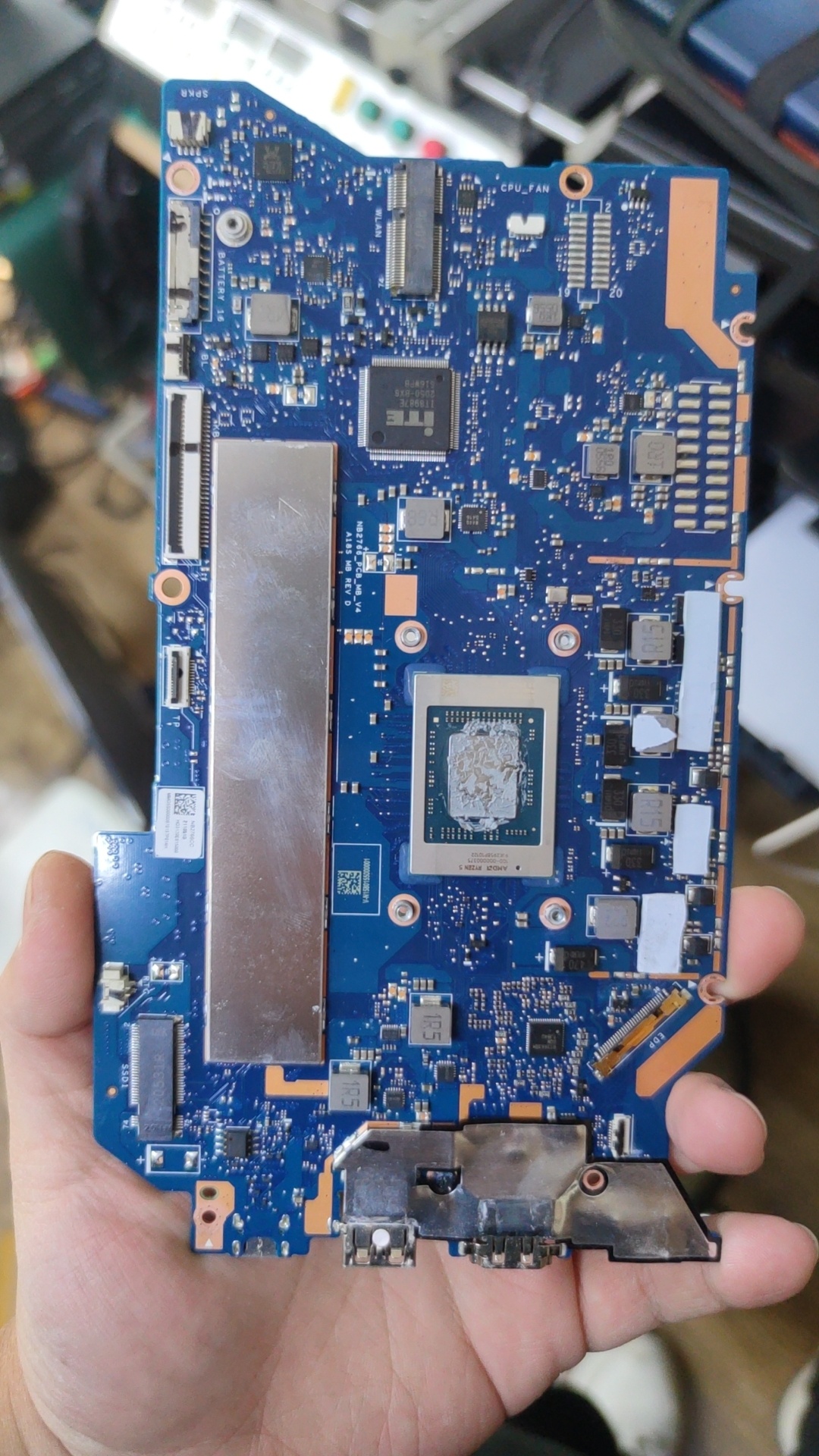

黄鱼880收的机器,能亮屏进系统,整机大量进水,电池都泡鼓了。

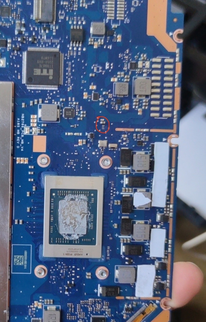

但奇怪的是主板干干净净,只有一处腐蚀,三颗电容一颗电阻,如红圈所示。(有可能最先腐蚀的都是这个位置,电阻为1K)
未处理腐蚀的时候测机好像也没发现啥问题,寻思处理一下,拆下电阻发现一端完全脱落。
随后找图纸点位,发现没啥资料,开始就近查找。
NB2766和NB2501EA布局基本一致,鑫智造有,遇到的师傅可以大胆修了。
另外这机器声卡没打驱动也能响,但会滋啦滋啦,打好驱动就OK了

这个公共点多少V
