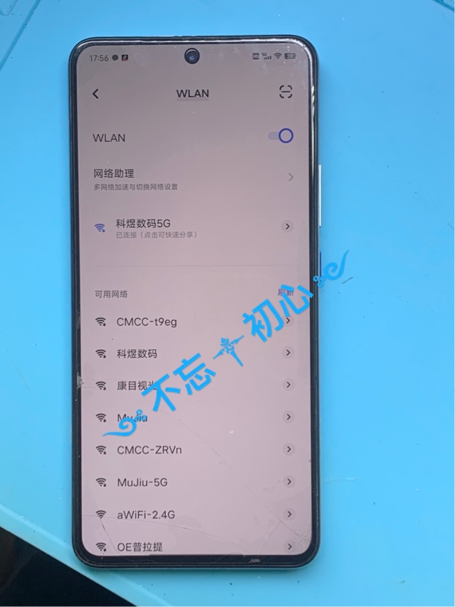

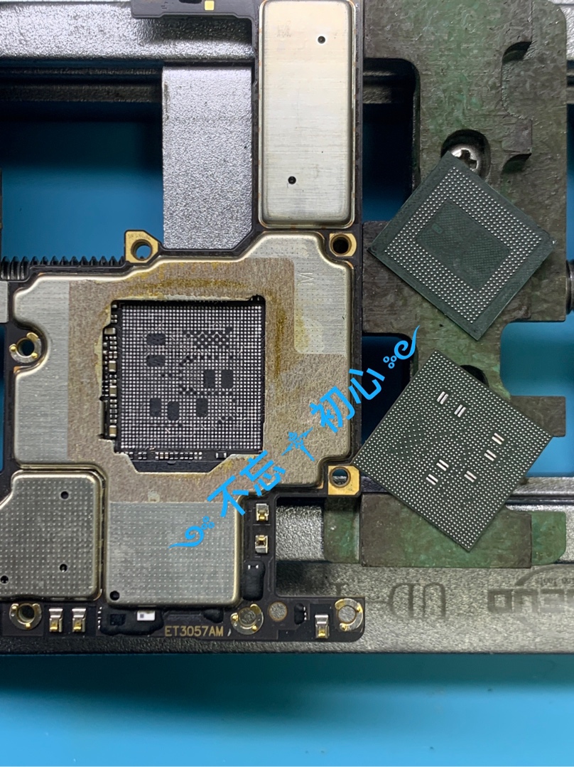

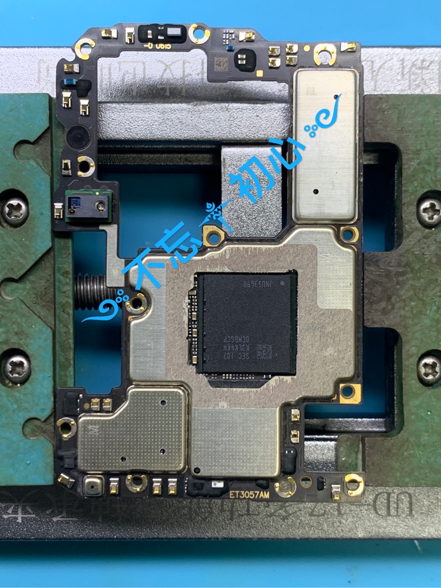

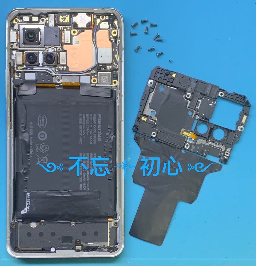

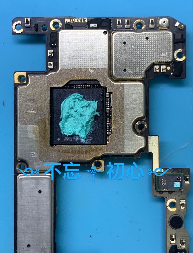

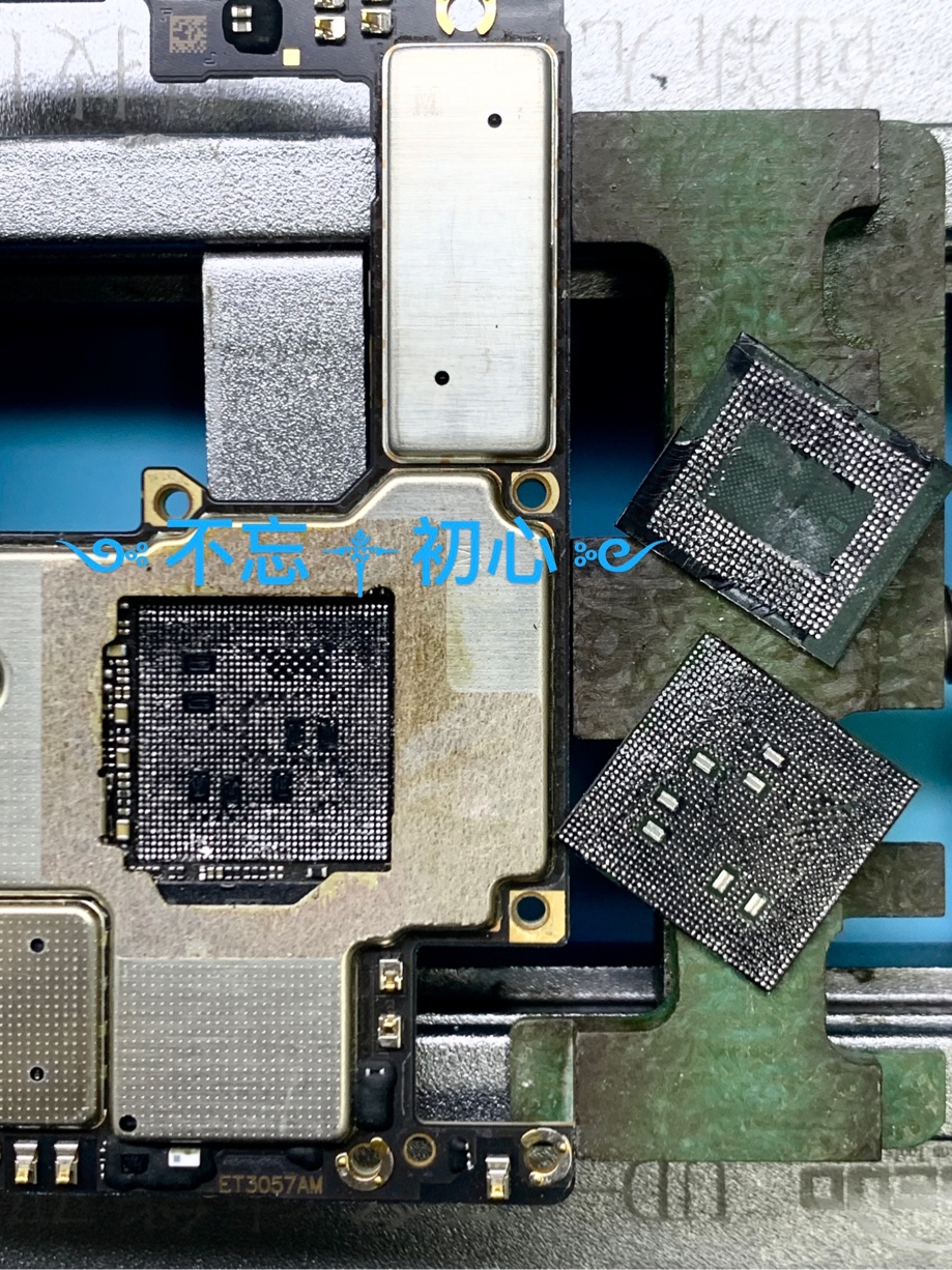

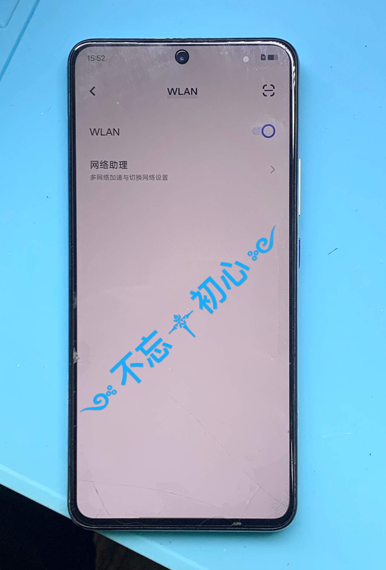

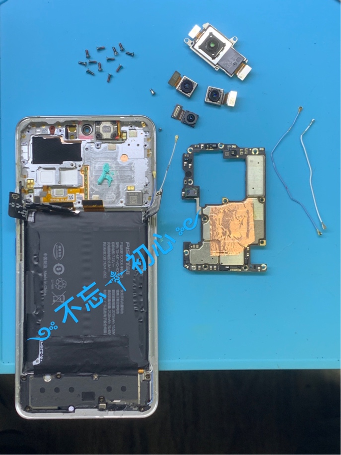

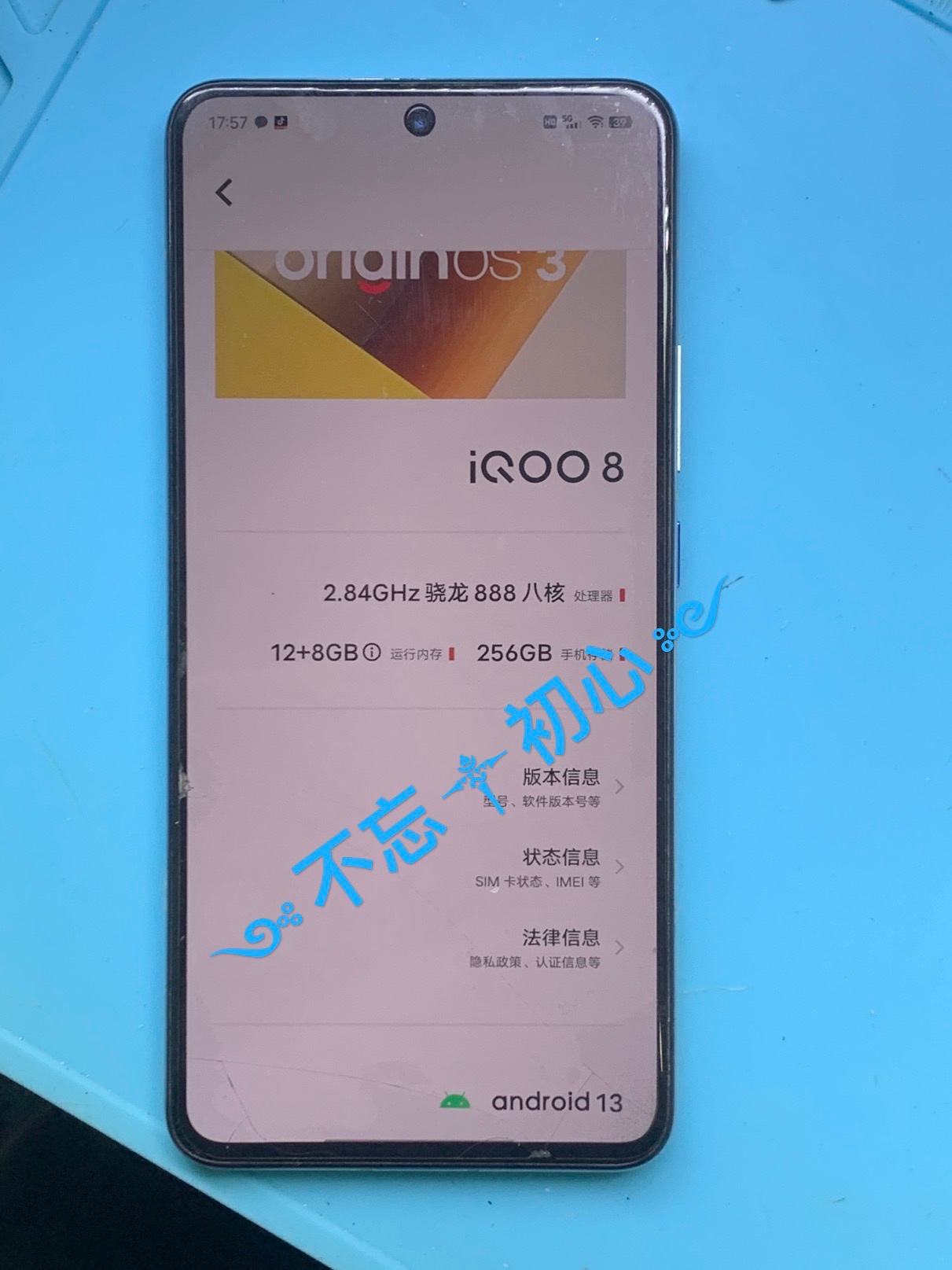

标题: IQoo8火龙888虚焊无Wifi……
IQoo8火龙888虚焊无Wifi……
