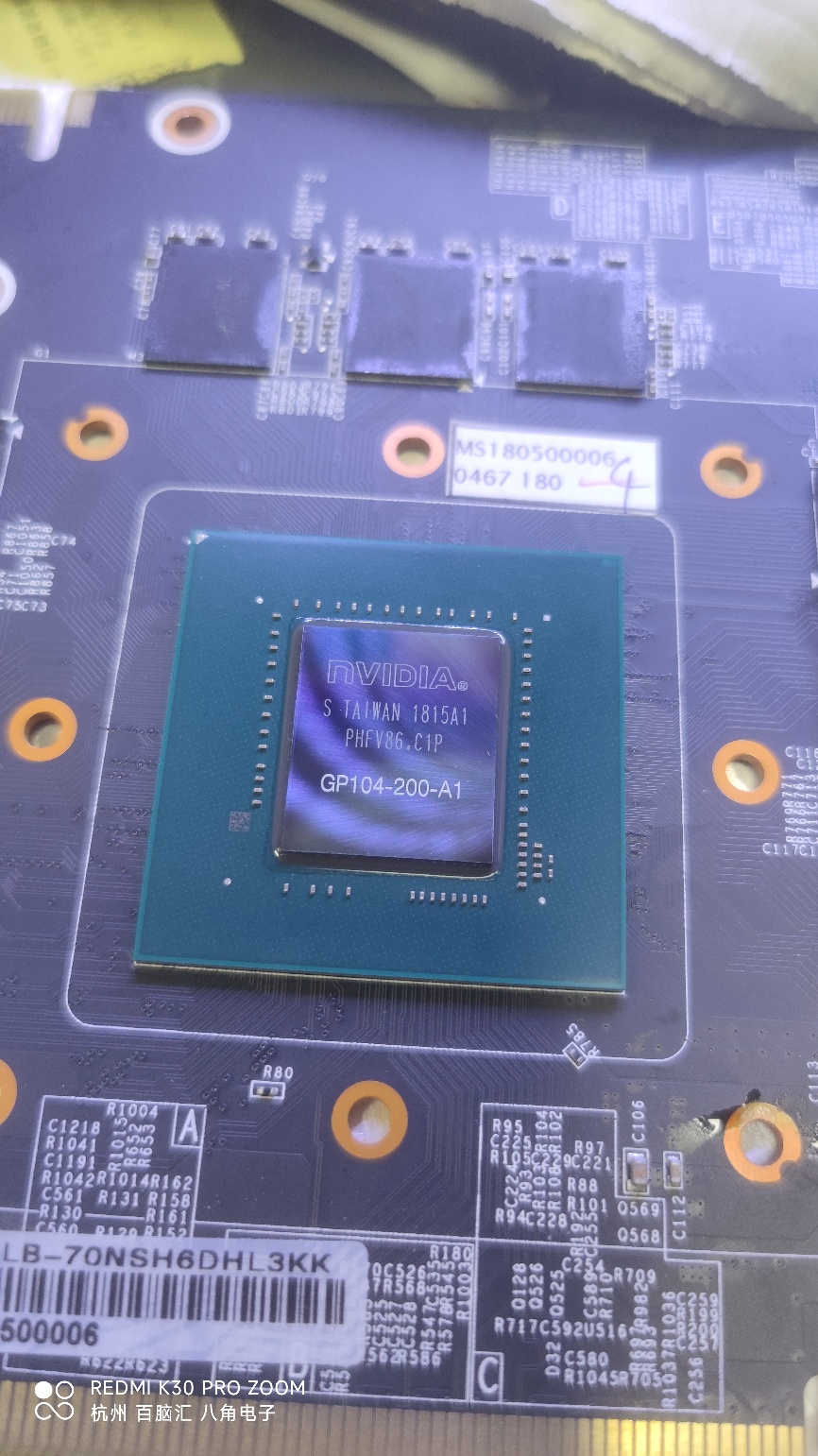

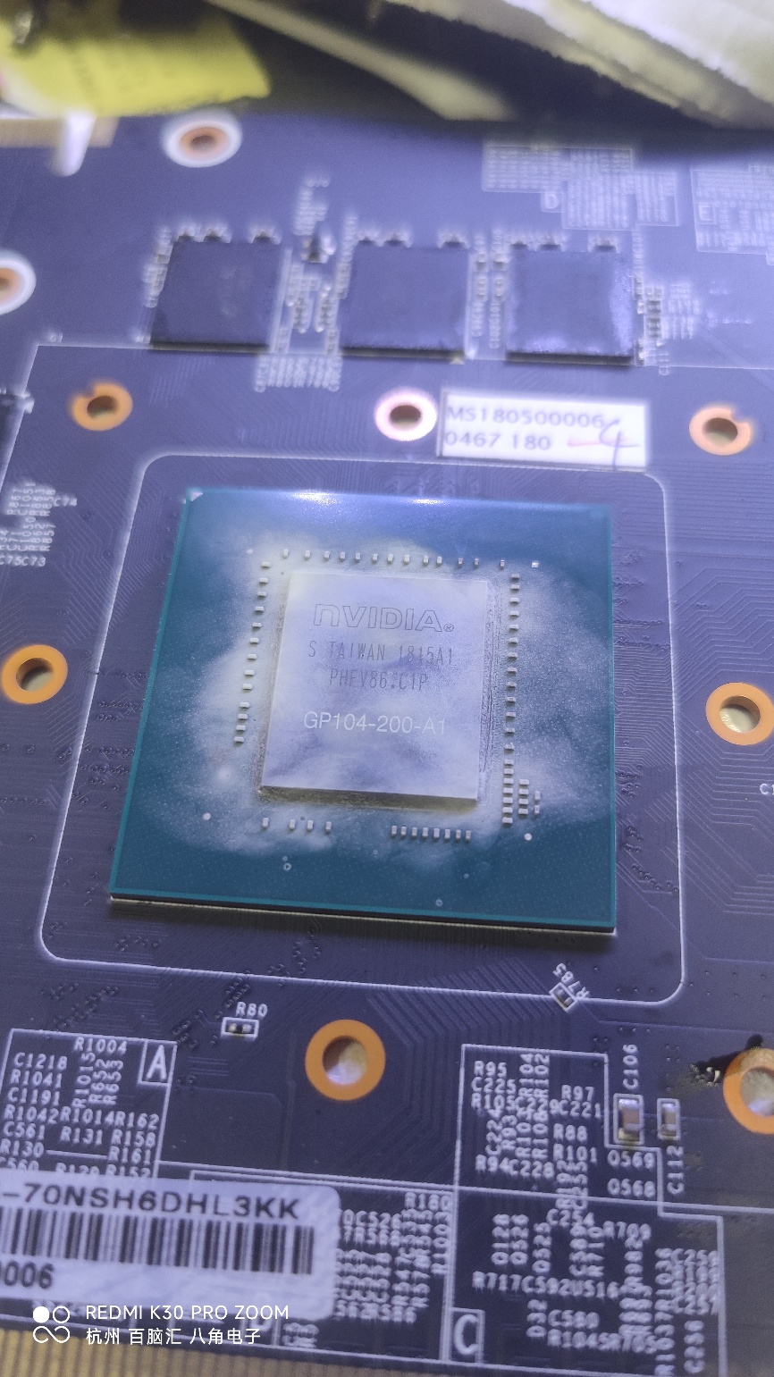

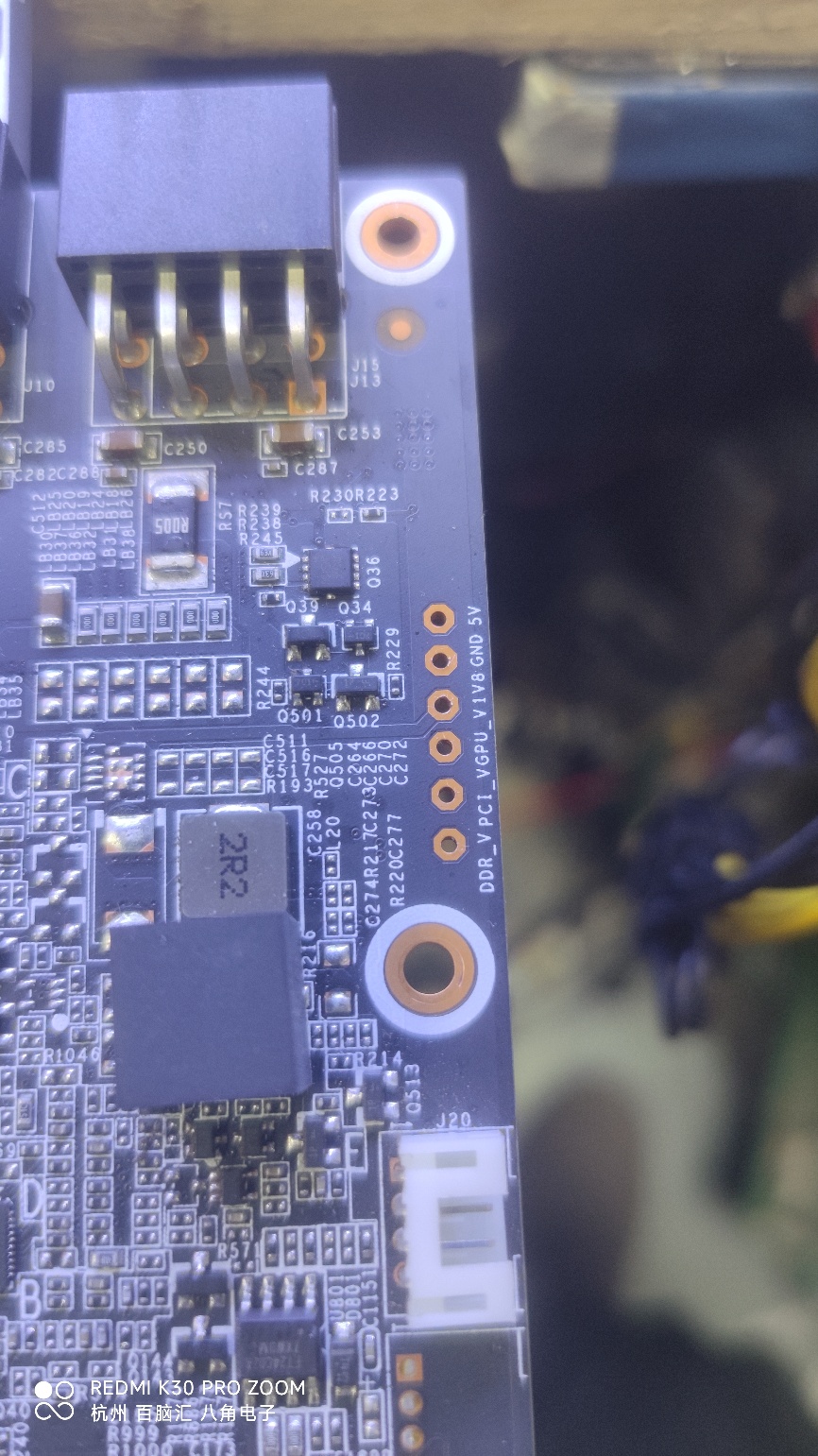

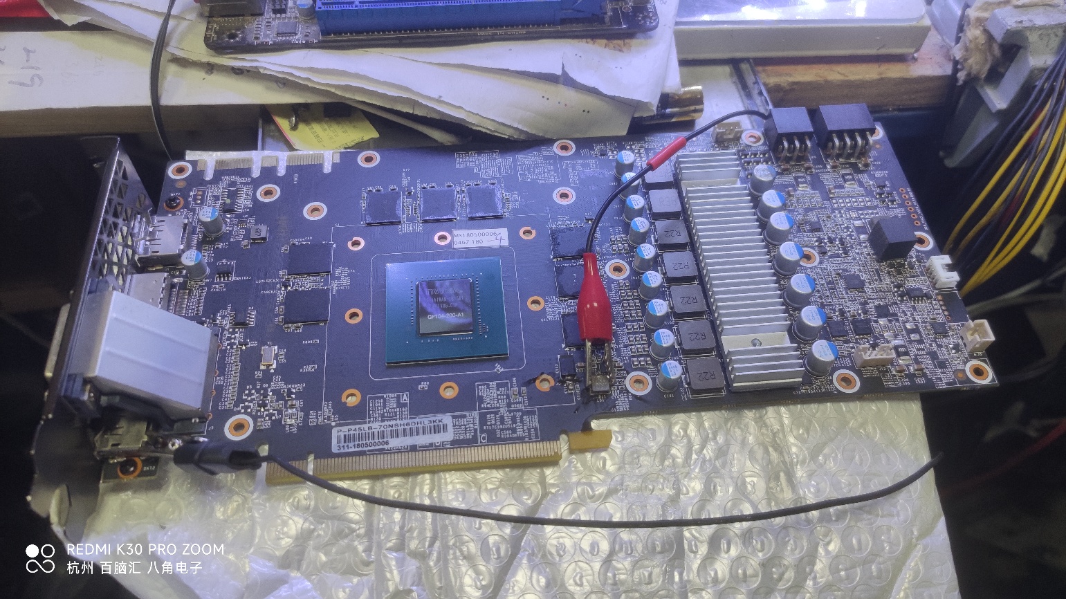

PCⅠ  V  短路    1V电压,这个直接到核心的吧。1V烧有4A左右。

核心爆锡了吗这是重做的节奏啊
