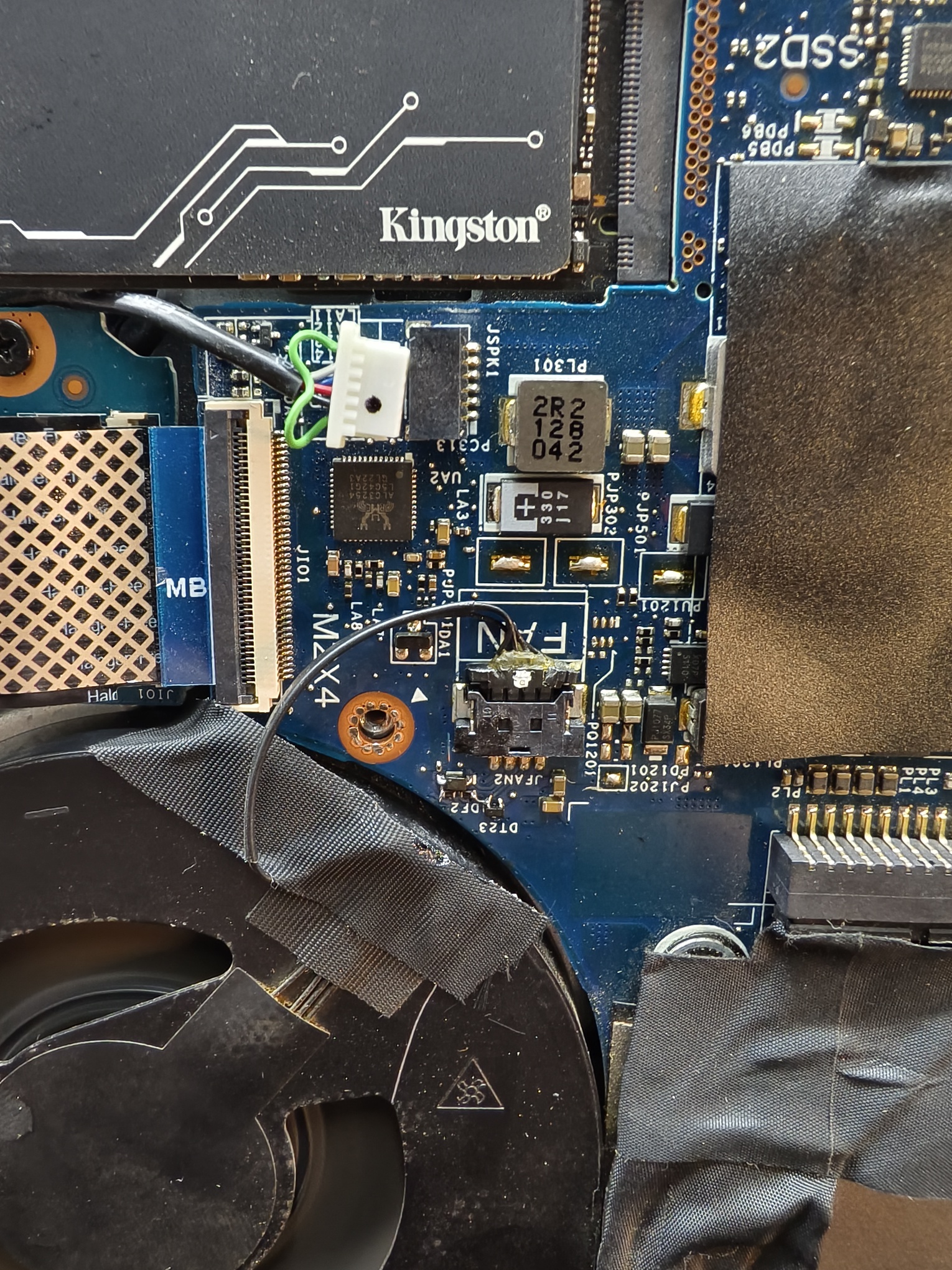

5520风扇不转,客户自己请灰,机器也没带来,说是风扇坏了,我直接定了个风扇,第二天客户带来机器拆机就发现了异常,风扇卡子断了,主板边上掉了几个配件,查图纸掉了一个二极管,两个10k电阻,补件,找不到那个小的电阻,换了两个大的,飞了个线,完美修复。

作者: ai623698041    时间: 2024-2-22 13:48
人为拆掉件了
作者: 佳信电子科技    时间: 2024-2-22 14:35
ai623698041 发表于 2024-2-22 13:48
人为拆掉件了
应该该是客户自己清灰碰掉了
ktv300 发表于 2024-1-28 14:41
牛人啊!这种情况一般都是先看看状态,别让人鹅了!检查好再动手!
客户清灰之后坏的 估计是清灰碰到了
