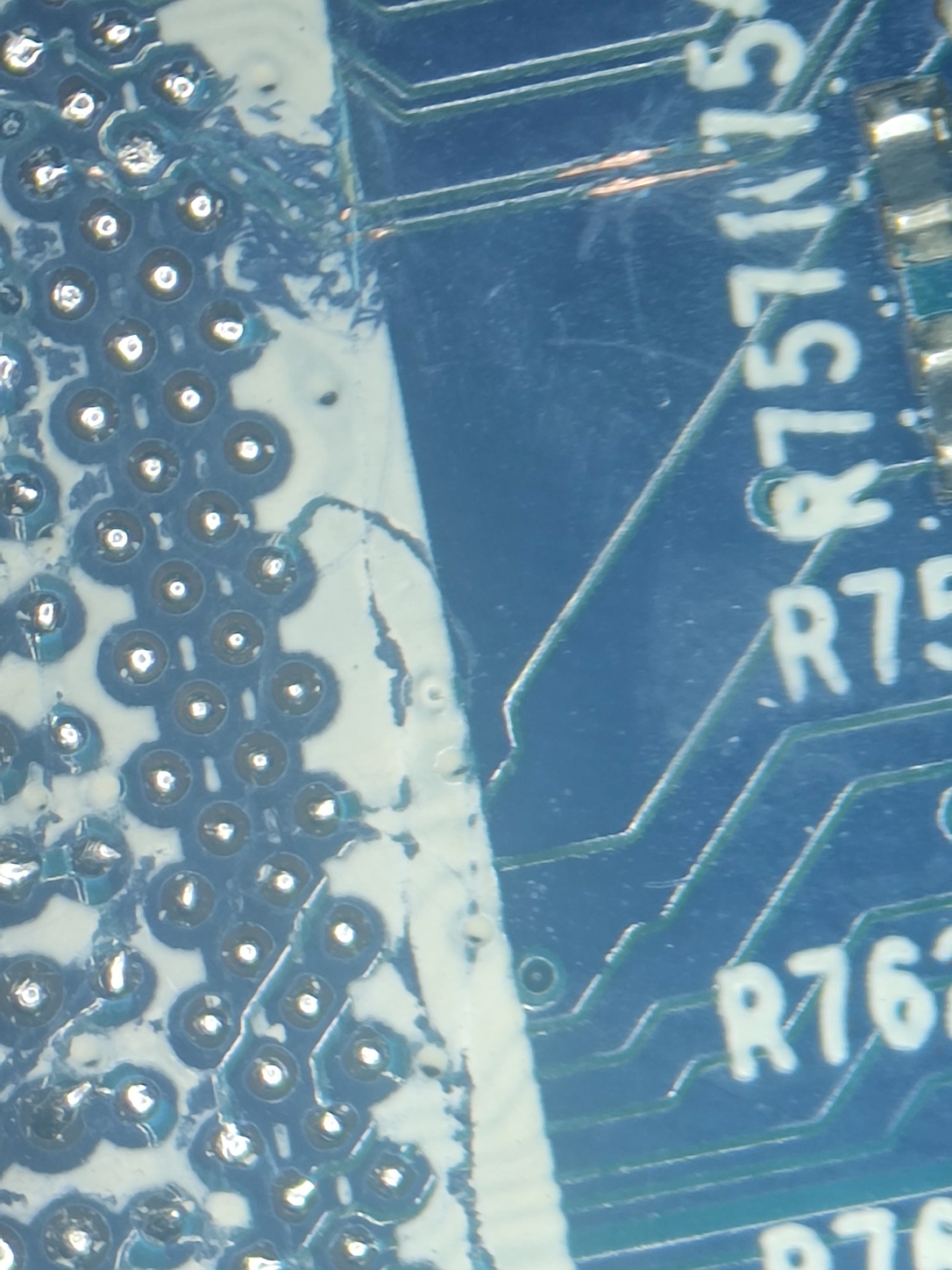

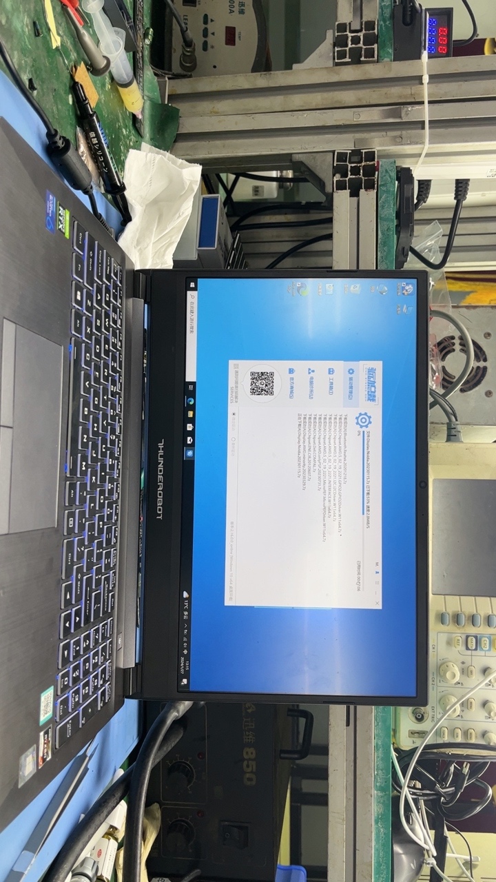

实地学习,是台二修机原故障是CPU上管击穿CPU死了,师弟到某宝换板价格没谈成,某宝商家给做了故障,CPU焊盘还掉了七八个,师弟买了cpu自己修,换好cpu后,上电一切正常,但就是没显示,键盘灯都亮了,客户催的急,师弟让船长看看,船长没空,船长就让我看看,接手觉得师弟CPU焊盘没处理好,重新把u取下来,重新补焊盘,焊盘补好后装上cpu,故障还是依旧不亮屏(cpu r75800h有集显,外接屏也不行),反查屏接口供电正常 HPD都正常,就是没有显示信号输出,开始以为是u坏了,但是他这个C P U是找船长买的,我觉得u没问题,可能是补的焊盘有问题,从屏接口那边反推发现补的焊盘没问题,就把屏接口耦合电容的对地值都打了一遍,发现打到edp aux的时候开路了,原来是某宝商家在白色和蓝色中间的丝印来了一刀切断了cpu和屏接口接耦合电容edp aux的通讯(握手协议)。用显微镜都看不出来,除非把白色部分刮开来,把信号线补好成功亮机(因为是一个人修,不方便拍照就只拍了亮机图
