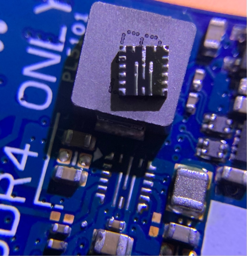

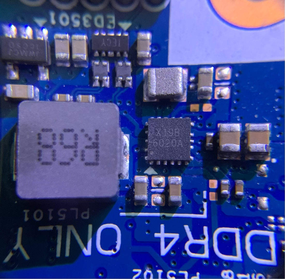

戴尔5510笔记本,板号213109-1。通用以下板号213108-1  203067-1 203066-1
203065-1  203071-1  202048-1
  内存供电ic,丝印X19B 6020A,淘宝也没搜索到这个丝印的型号,只能求教各位坛友了!感谢

https://item.taobao.com/item.htm?id=689356869791   不知这个是不是你需要的,下单前你最好问问店家吧
作者: u1481419    时间: 2024-1-27 15:54
太感谢了,应该就是这个!

FY1234FY 发表于 2024-1-31 22:00
有没有买上X19B 6020A内存供电ic?
tps51486代换
