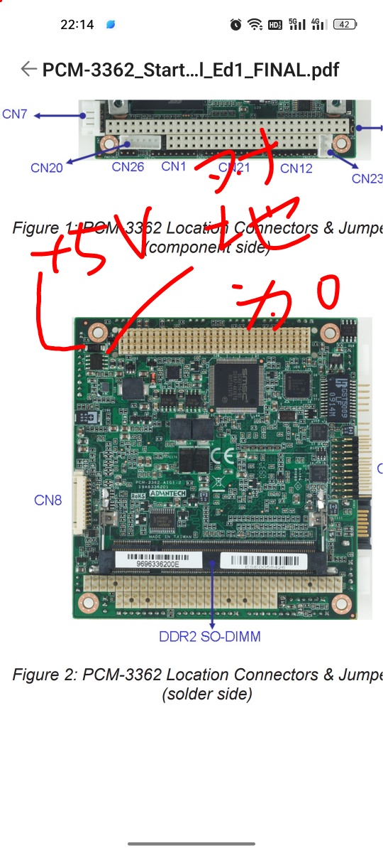

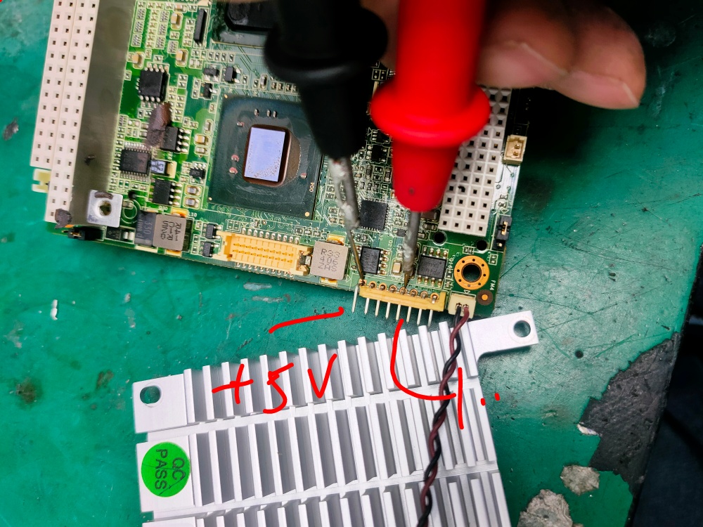

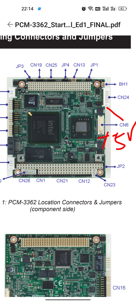

3.根据资料CN24 1-3pin为5V供电,通电后电流表显示3A大电流。又仔细检测pc板各个供电的场管是否有击穿,未发现异常后还是采用烧机的方法。

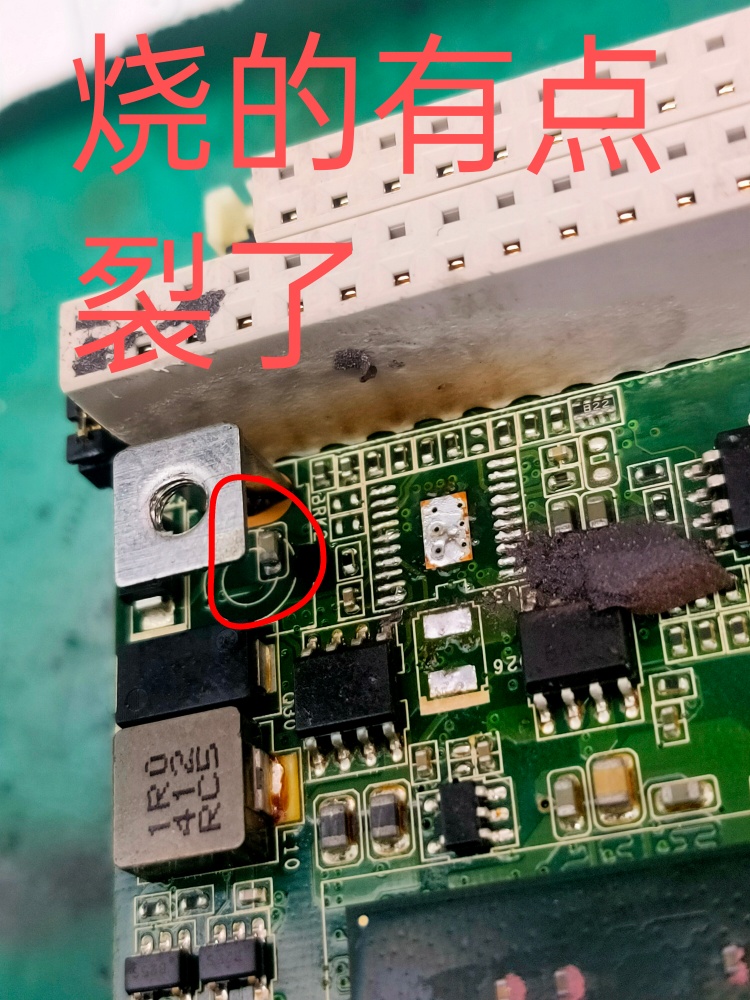

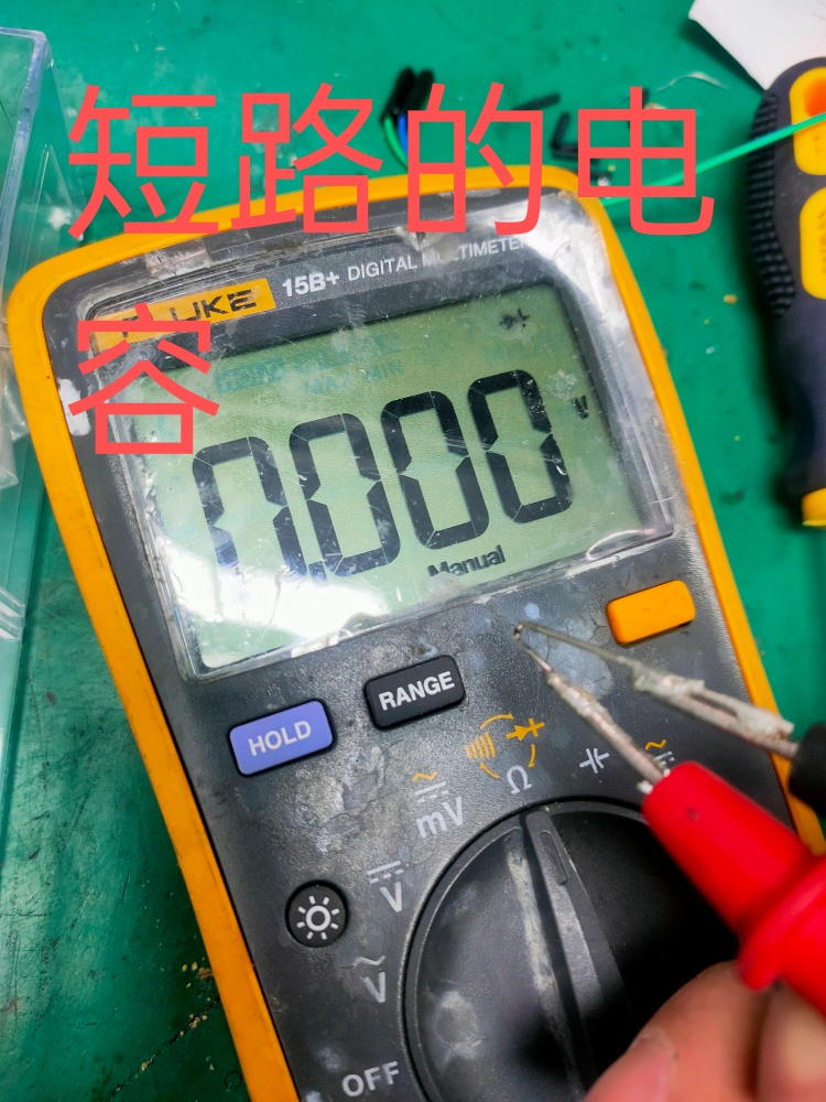

4.烧机时发现二极管微微发烫,发现其为输入5V的隔离管。检测二极管的另一短阻值对地为0。

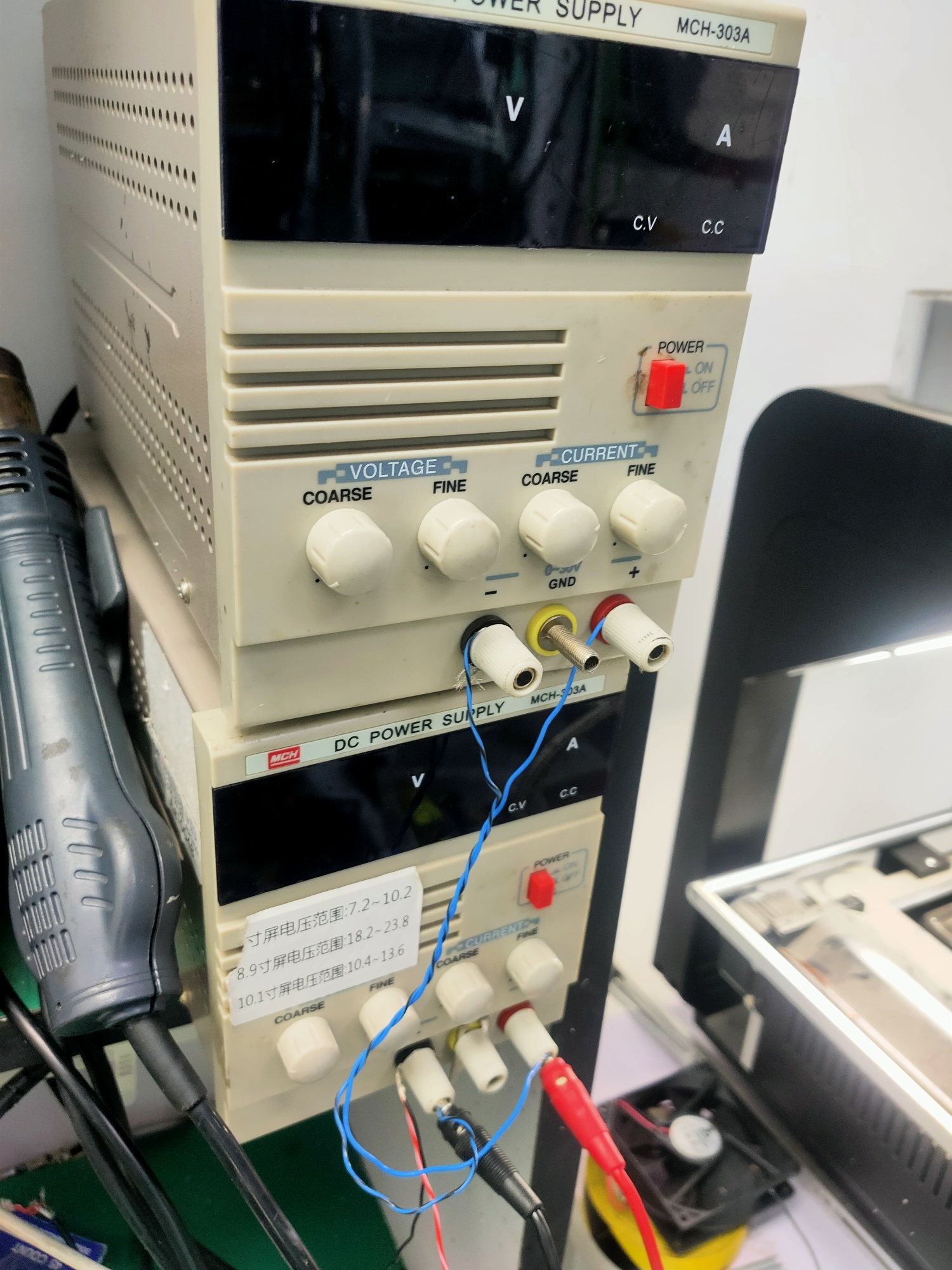

5.再次进行烧机,重头戏来了啊,首先像这种对地为000的短路,像一般3A的可调电源短路后只有只有0.2V 万用表实测只有0.16V输出0.16V*3A=0.48W,这点功率根本不足以让坏的元件发热,还记得当年黄鑫船老师跟我们说,一般000短路的基本都是电容短路,于是乎我直接再找一个可调电源直接并联输出电压直接为1.2V电流为3A 功率为3.6W了,直接找到了罪魁祸首,是一个贴片电容短路击穿了,找个料板更换后阻值正常。

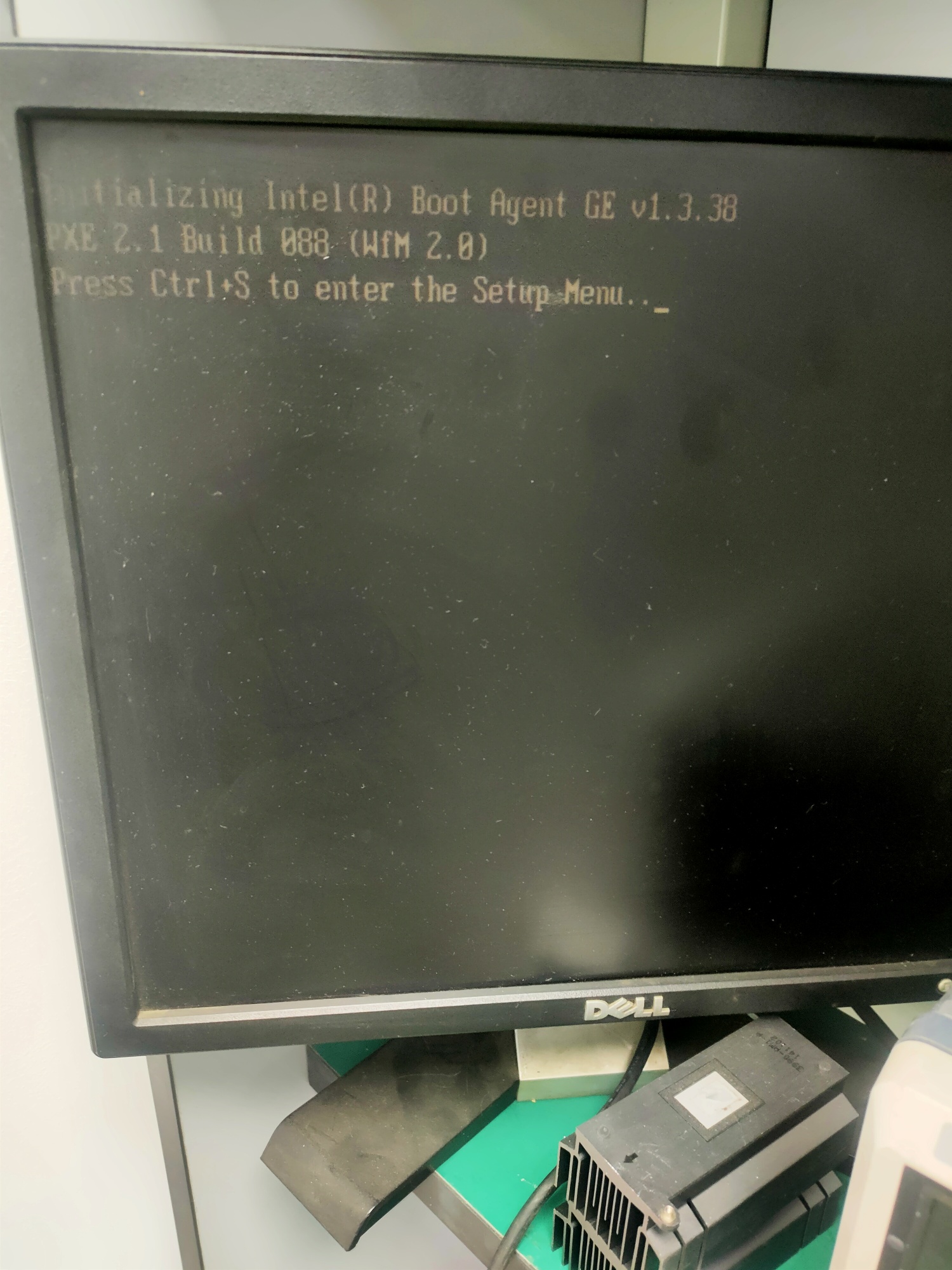

6.装上拆下的元件后,通电亮机,故障修复。
