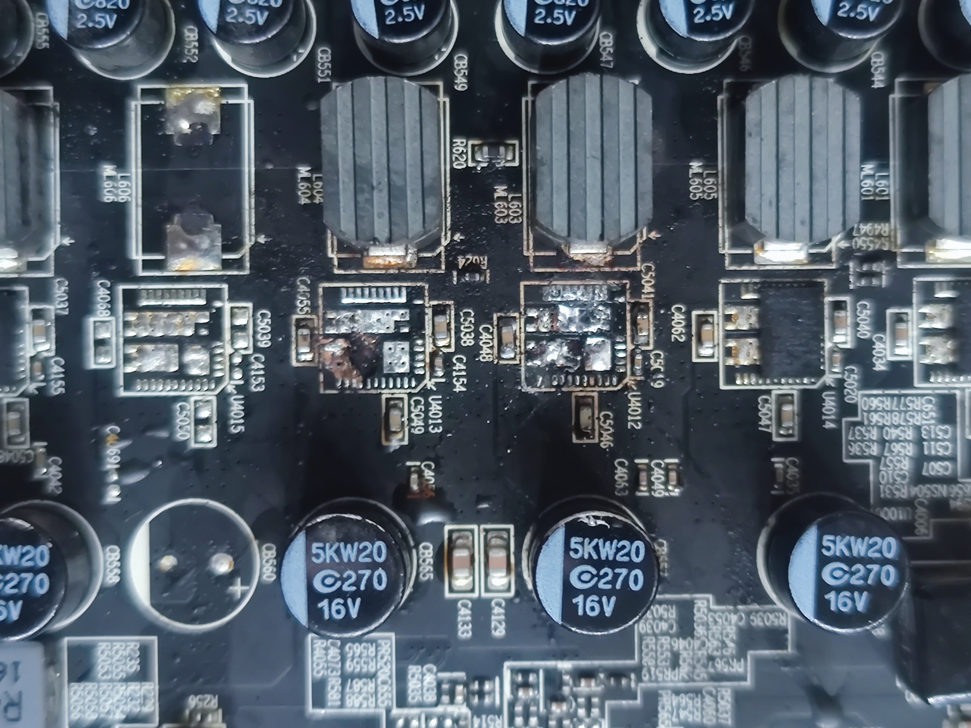

标题: 师傅们这个芯片下面烧了个洞!芯片下面是不是多层板啊!多层线路的!能修复吗?

作者: 卖电脑的小快乐    时间: 2024-1-26 23:40
能修复,旁边不是还有个焊盘空着呢嘛,启用旁边的就可以了改改电路就行
作者: 这么多重名呀    时间: 2024-1-26 23:47
右边的是有芯片的左边的是空位!

作者: 鲁国大海    时间: 2024-2-8 15:56
破洞地方绿油。剩下的地方飞线。完事了上边加散热片。导热胶垫。

作者: hugaohua    时间: 2024-2-9 10:56
左边有空位 改下就可以了 把烧的哪个位置短路处理好 完事收钱

作者: sainie2013    时间: 2024-2-10 08:38
技术动手能力强的话,将烧黑炭化的位置,慢慢刮掉干净,运气好的话一到二层就行
作者: AZASR半月    时间: 2024-2-11 07:07
第一层表面走线,
第二层,12v走线,和地线过孔
第三层,地线走线,再往下就是跨接走线,
一般挖到第二层,暴露第三层,就可以盖绿油了然后修复第一层走线。
作者: 这么多重名呀    时间: 2024-2-11 10:13
AZASR半月 发表于 2024-02-11 07:07
第一层表面走线,
第二层,12v走线,和地线过孔
第三层,地线走线,再往下就是跨接走线,
可能第一层跟第二层串了

作者: confucian    时间: 2024-2-16 21:21
自己造个焊盘会不会?吸锡线。料板铜箔,绿油,刀片。造个焊盘出来比什么都强:wuyu:
作者: confucian    时间: 2024-2-16 21:25
这么多重名呀 发表于 2024-2-11 10:13
可能第一层跟第二层串了
只要表面和背面没有元器件,挖穿了都可以,一层一层挖,一层一层飞线盖绿油就行啦。笔记本这么大块板有什么难事么?
作者: 龙♀叁♂少    时间: 2024-2-18 12:41
挖,挖到没碳化,不短了再修,没处理好用不长。
