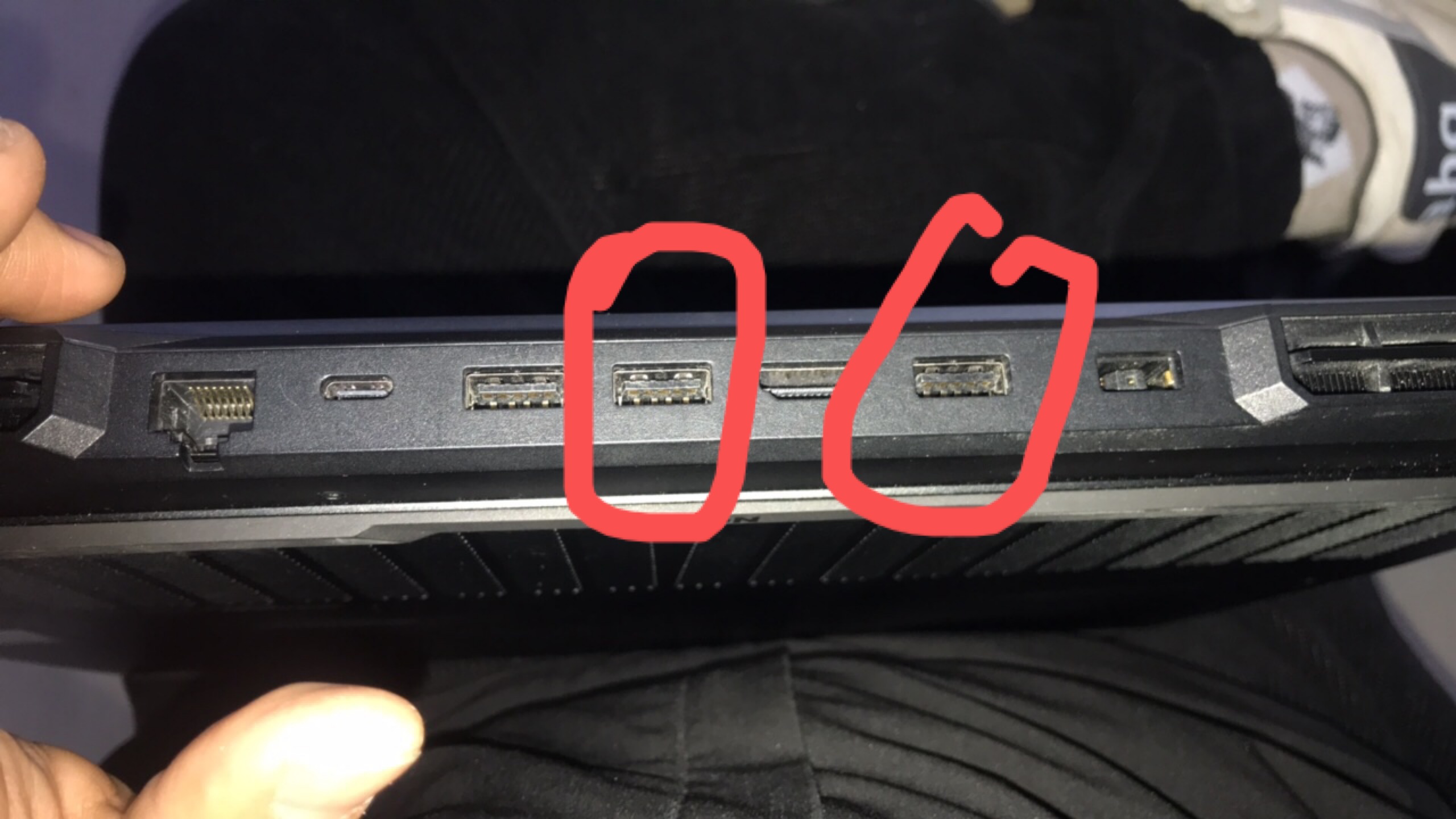

联想游戏本、后置的usb有2个口插U盘可以用、插鼠标键盘用不了、各位大神有遇到的吗?红圈的这两个

可能
是这个板子 的南桥USB2.0 模块有问题了
作者: 562549022    时间: 2024-1-24 16:12
有转换芯片,拆开看下就知道了
作者: jialei1125    时间: 2024-1-24 16:48
u盘插上去一点事也没有这就有点那个啥啦?
作者: jialei1125    时间: 2024-1-24 16:52
试啦,是2.0出现问题啦!
作者: 联想笔记本维修    时间: 2024-1-24 17:13
找个芯片换下试试

zh19920520x 发表于 2024-1-24 16:01
可能
这后面的接口是用的创惟或者瑞昱的芯片转过来的,再说这机器全部是是整合的APU架构

这个时候想一想不能用的设备和能用的设备有什么区别,就会有收获。U盘是3.0,鼠标键盘是2.0
