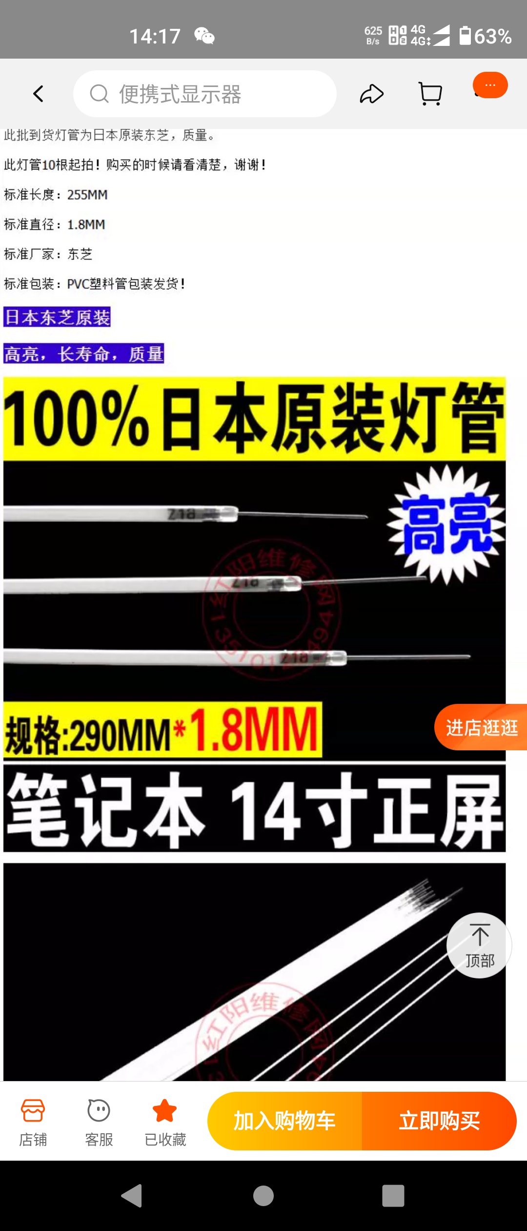

ThinkPad t61方屏机14寸,开机画面发红,要开机5-10分钟才正常,想换灯管,不想改led,不知道要买哪些规格的?下图中的适用吗?

问了几家,都说要拆出来量过才行。有没有人换过这机器的灯管?懒得拆了。

作者: u1478331    时间: 2024-1-30 11:15
不用拆吧.. 直接量内屏幕两侧,大概长度就可以吧
作者: hanjia    时间: 2024-1-30 11:59
拆出来量过才行。
作者: u1500874    时间: 2024-1-30 15:54
不拆可以,买短10毫米影响不大
作者: u1500874    时间: 2024-1-30 15:55
10根起拍,可以买混装的。一样买2根,这个很容易断
作者: 1225322502    时间: 2024-1-30 20:32
比屏短5mm比较合适
