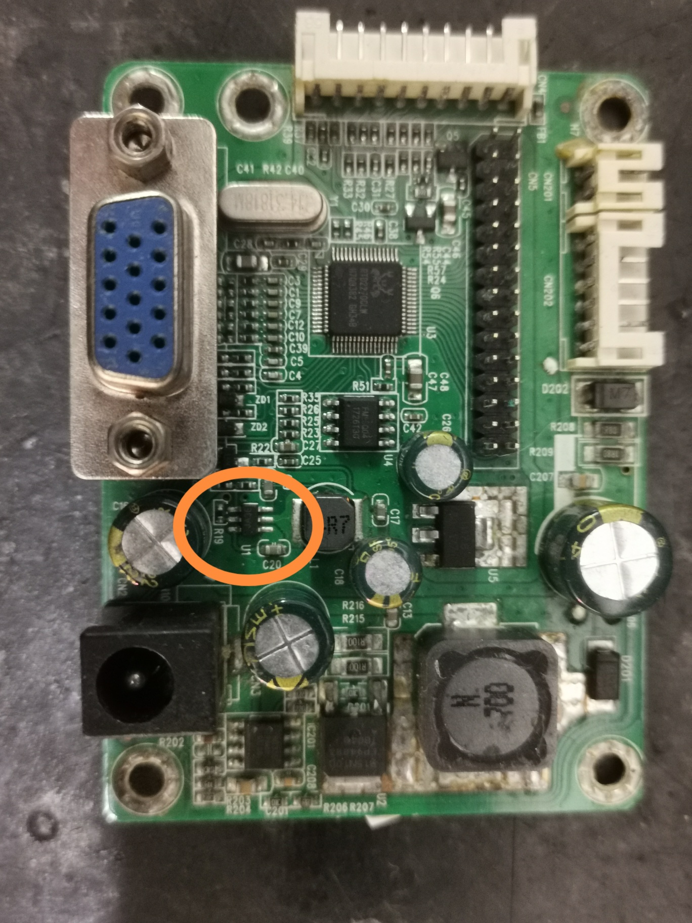

标题: 现在的显示器驱动板,有一个小六角管请问是什么型号可以通用吗? [打印本页]
作者: 酱油拌饭    时间: 2024-1-24 09:44
标题: 现在的显示器驱动板,有一个小六角管请问是什么型号可以通用吗?
经常维修到这个小六角管被烧黑了,这个是什么型号,丝印白各种各样的有不同。查不到他们的具体型号。你们一般是换板还是换芯片?
作者: JasonW    时间: 2024-1-24 10:00
10元左右的板没必要修吧
作者: 20090101    时间: 2024-1-24 11:20
12伏转5伏的带MOS管的芯片
作者: JasonW    时间: 2024-1-24 12:01
JW5033S  芯片
作者: 双枪维修    时间: 2024-3-21 11:34
5毛左右一片,一般是JW5033S 5018 5017S 5060T 5026 等同步降压转换器,作用是把12V降到5V,这个芯片烧了一般板子都会烧糊,而且更换了用不了多久又会烧。
我一般是直接飞线一片DC-DC 3A降压模块 体积很小 2元左右一片,稳定且从来没有返修的。
作者: 酱油拌饭    时间: 2024-7-26 14:38
本帖最后由 酱油拌饭 于 2024-7-26 15:16 编辑
双枪维修 发表于 2024-3-21 11:34
5毛左右一片,一般是JW5033S 5018 5017S 5060T 5026 等同步降压转换器,作用是把12V降到5V,这个芯片烧了一 ...
求淘宝链接。。。。是不是这样的?哪它怎么飞线啊!!
作者: 酱油拌饭    时间: 2024-7-26 14:39
20090101 发表于 2024-1-24 11:20
12伏转5伏的带MOS管的芯片
有淘宝链接吗?
作者: 20090101    时间: 2024-7-26 15:50
酱油拌饭 发表于 2024-7-26 14:39
有淘宝链接吗?
https://item.taobao.com/item.htm ... &_u=q1ccqjv5b16
作者: 酱油拌饭    时间: 2024-7-26 16:21
20090101 发表于 2024-7-26 15:50
https://item.taobao.com/item.htm?spm=a1z09.2.0.0.5cdb2e8d2AAxmq&id=667749159925&_u=q1ccqjv5b16
换过之后,还会经常烧吗?
