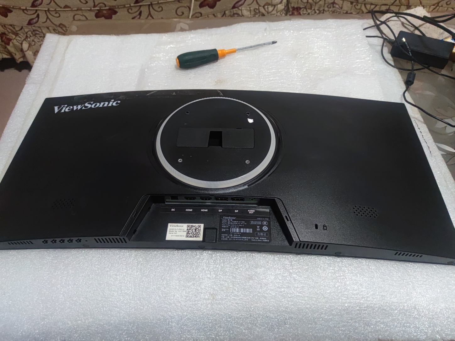

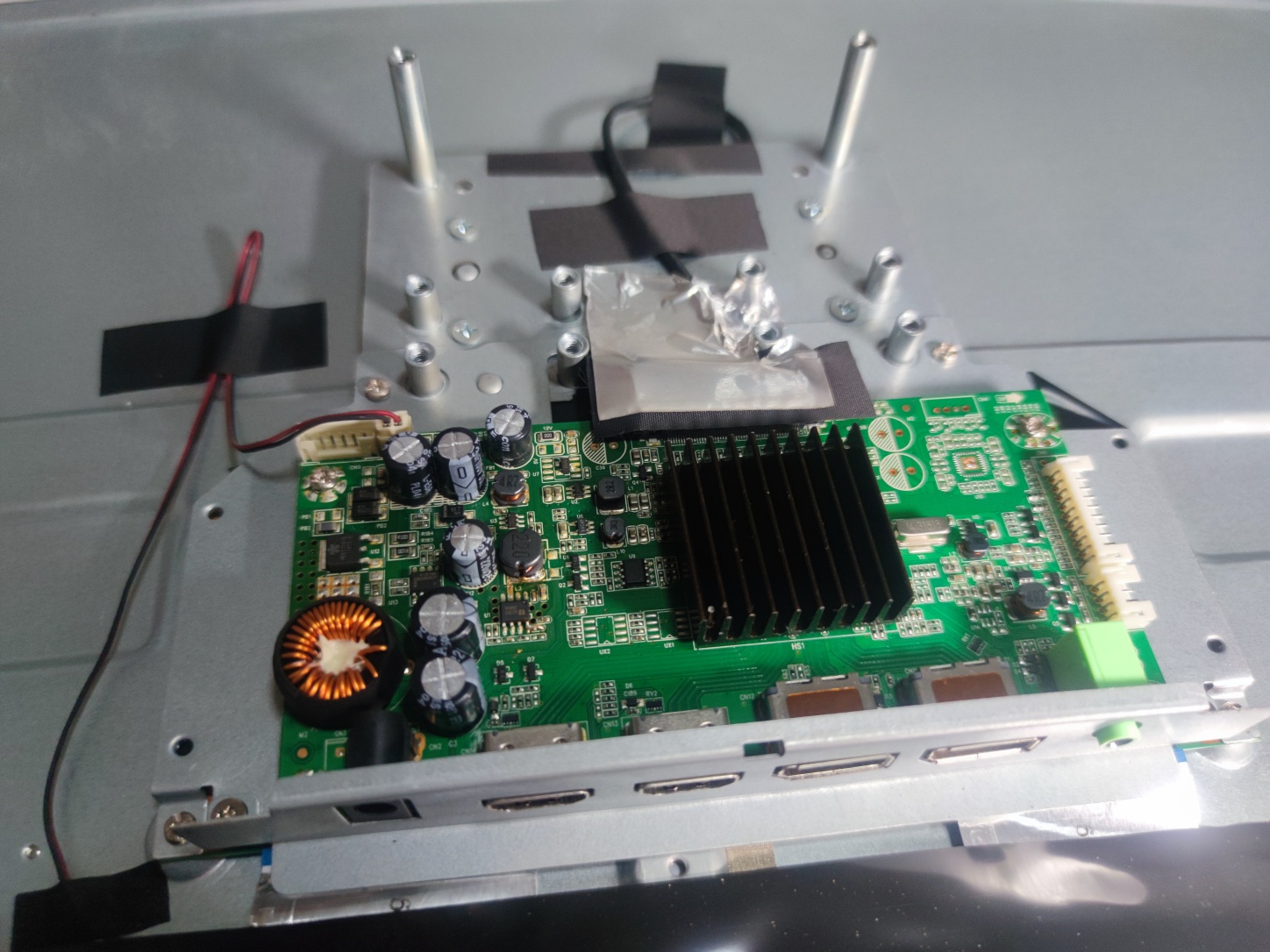

ZXCVWtest
标题: 优派曲面显示器拆解第一次拆30寸 [打印本页]
作者: 772787180    时间: 2024-1-24 00:02
标题: 优派曲面显示器拆解第一次拆30寸
优派曲面显示器拆解第一次拆30寸窄边显示器,庆幸屏幕没拆坏。也庆幸自己给修好了 并且成功和盖显示正常。
作者: laq1357    时间: 2024-1-24 07:26
看标题 我以为你拆屏换灯条了呢 赶紧来瞅瞅
作者: 鬼魅1    时间: 2024-1-24 09:22
laq1357 发表于 2024-1-24 07:26
看标题 我以为你拆屏换灯条了呢 赶紧来瞅瞅
曲屏,LCD?灯条?
作者: xiaocao1021    时间: 2024-1-24 09:33
不是灯条没挑战性 LED也是灯条哦
作者: laq1357    时间: 2024-1-24 22:11
鬼魅1 发表于 2024-01-24 09:22
曲屏,LCD?灯条?
不然呢 lcd的叫灯管。led的叫灯条,不对么?
作者: 772787180    时间: 2024-1-25 21:24
laq1357 发表于 2024-01-24 07:26
看标题 我以为你拆屏换灯条了呢 赶紧来瞅瞅
哈哈。不拆。这个拆开了屏幕就好拆了啊
作者: 772787180    时间: 2024-1-25 21:24
xiaocao1021 发表于 2024-01-24 09:33
不是灯条没挑战性 LED也是灯条哦
那个好换啊,就是不好拆
作者: 772787180    时间: 2024-1-25 21:25
都一样好不好,拆开了还换不了就洗洗睡吧
作者: 772787180    时间: 2024-1-25 21:26
你拆个看看
