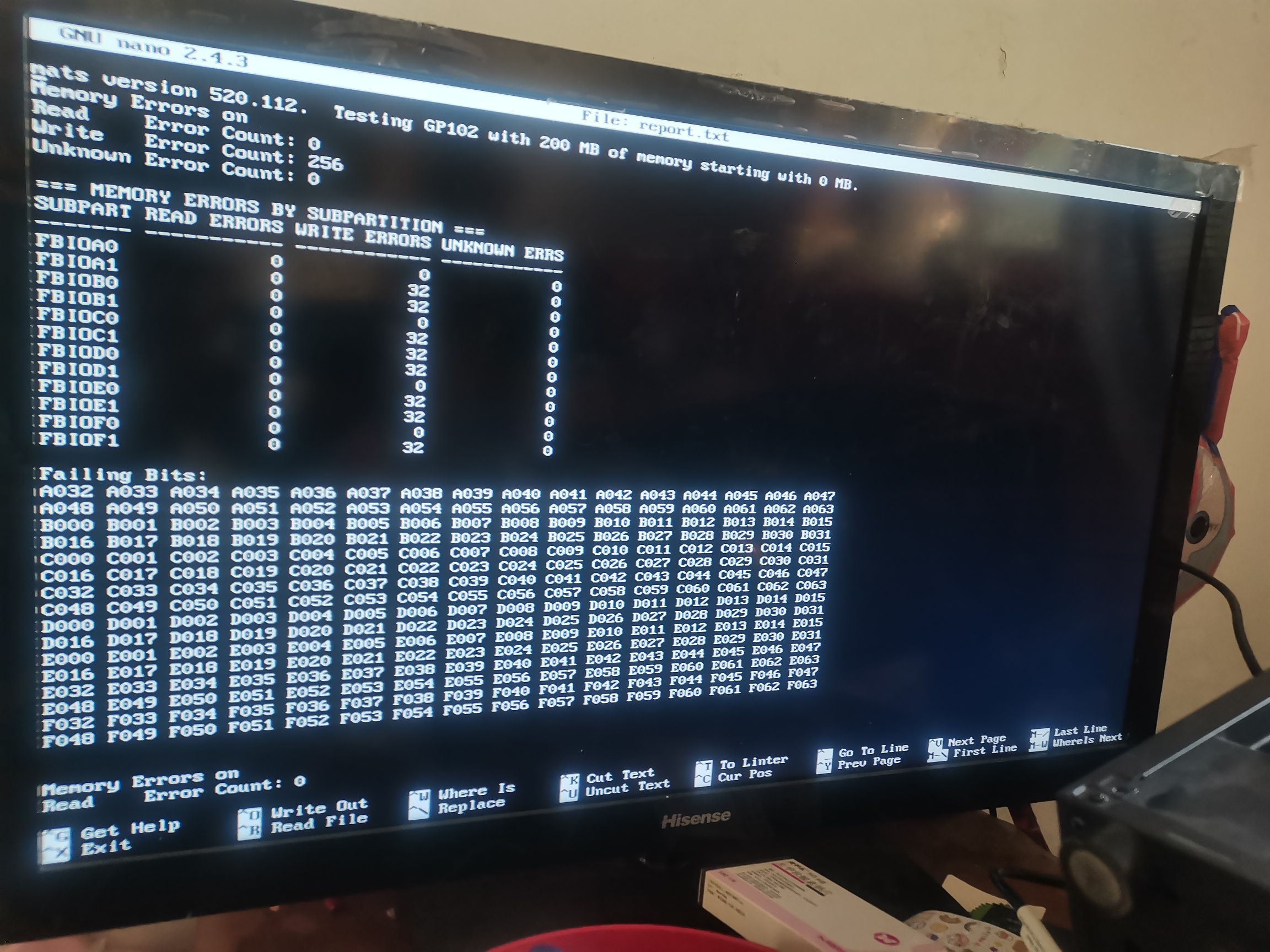

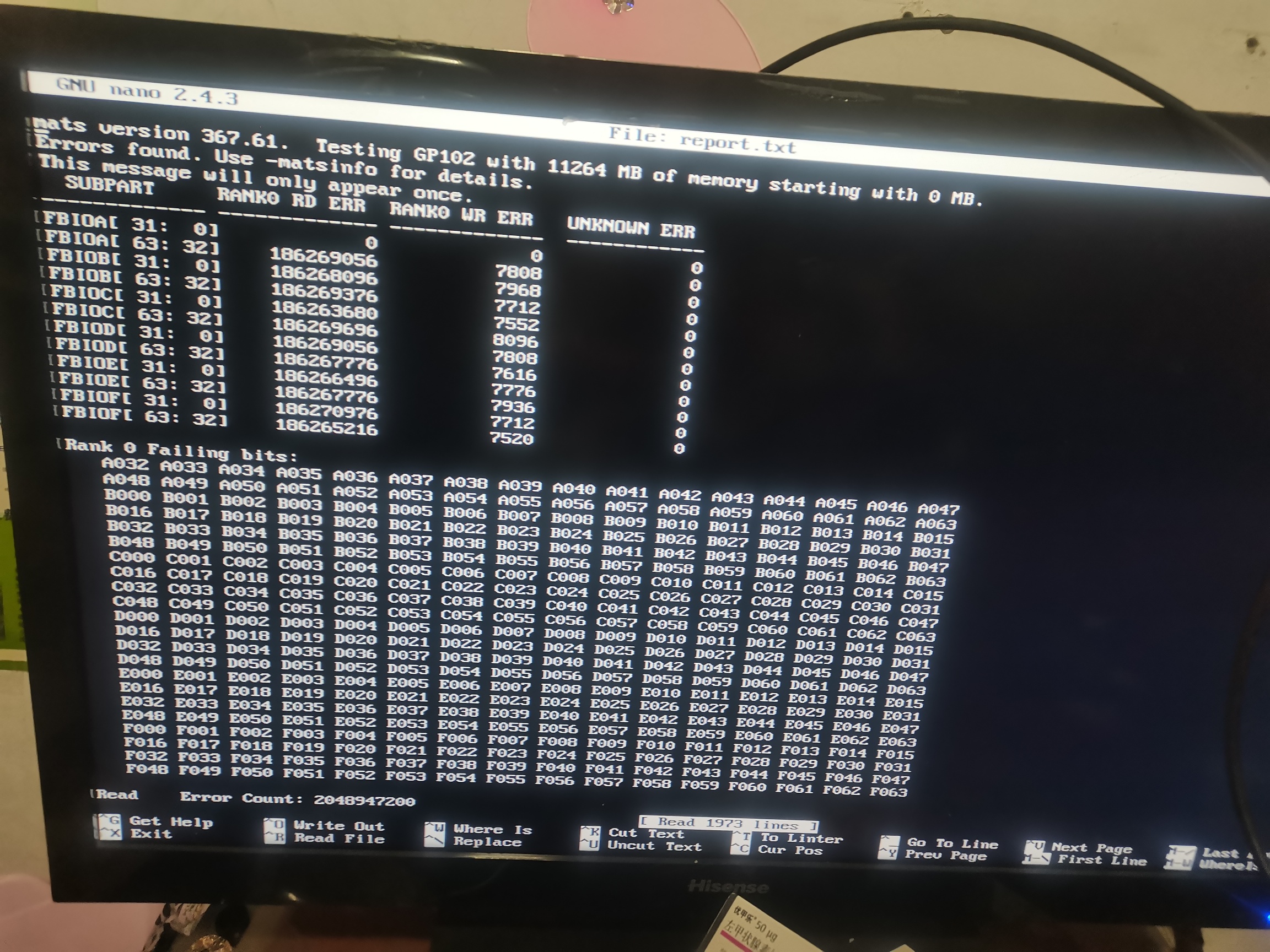

是11显存
还是用mats -e 10
作者: 没钱不行    时间: 2024-1-23 23:36
e 后面是测试显存大小,太大了太慢。
作者: 思源致远    时间: 2024-1-24 07:06
是不是显存都坏了

作者: ws7777    时间: 2024-1-25 06:48
都全部报错还能跑甜甜圈?换个mats版本试试吧
作者: 思源致远    时间: 2024-1-25 10:17
换了版本
您有微信吗 请教下
作者: amdel    时间: 2024-1-25 10:39
测两次  ,第二次是准确的
