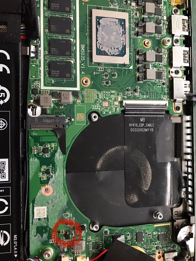

ThinkBook 14P G2 ACH 板号BM5035 红线处是什么芯片,麻烦知道的告诉一下
作者: 小陈快修    时间: 2024-1-26 10:57
丝印3ACPC淘宝没查出具体型号
作者: 维修达斯    时间: 2024-2-28 22:22
TPD6S30ARUKR
