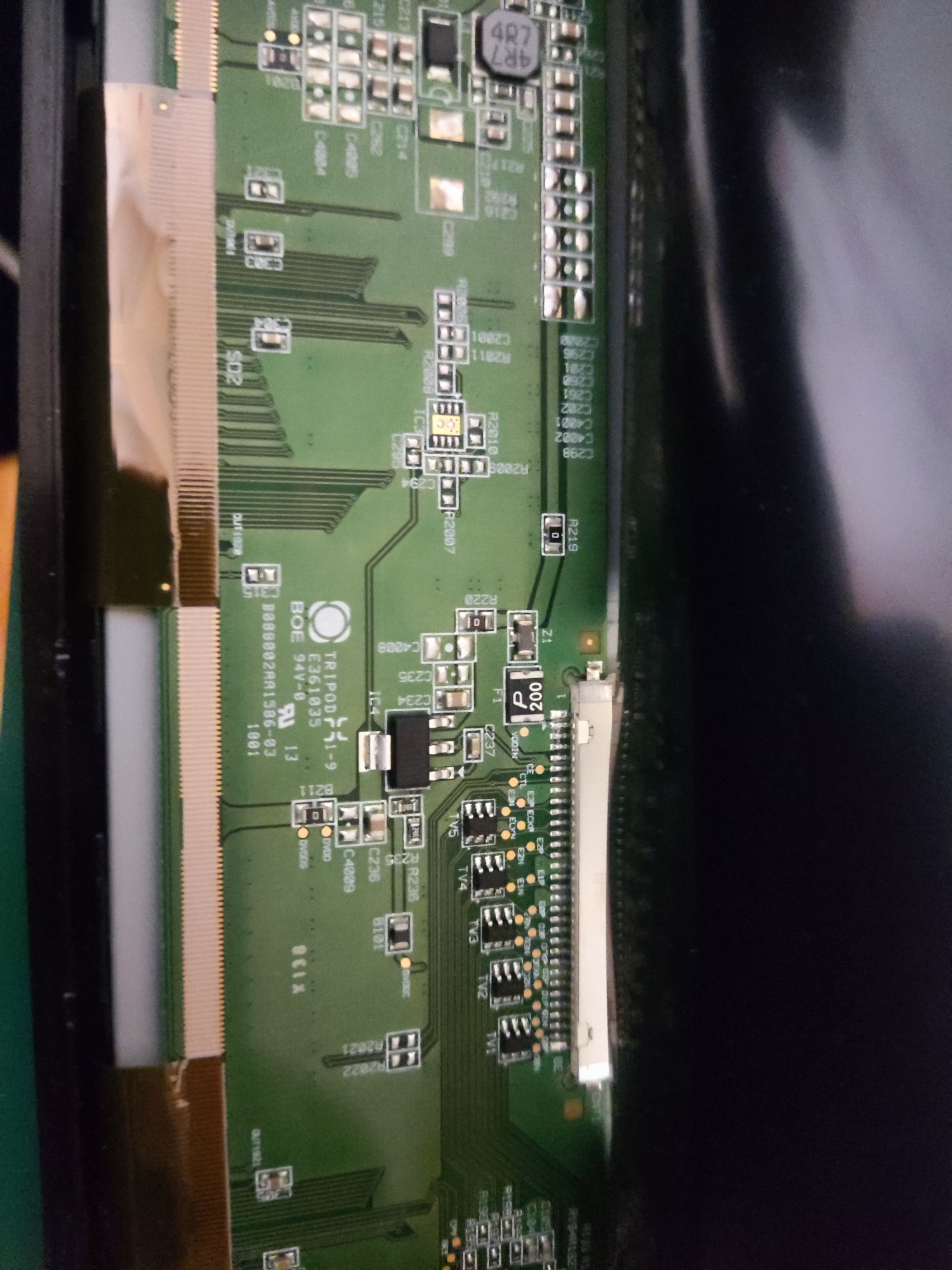

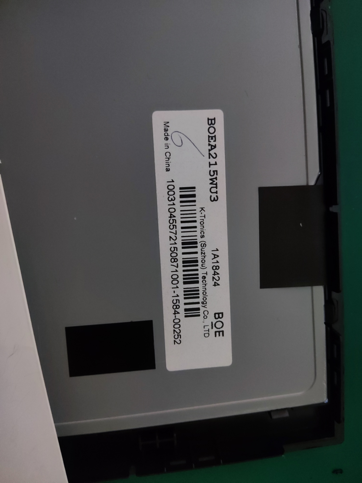

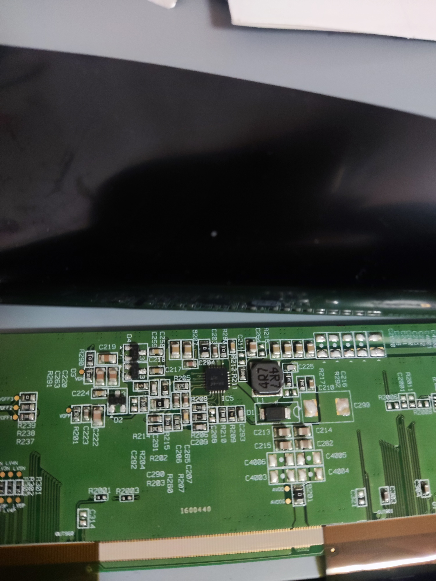

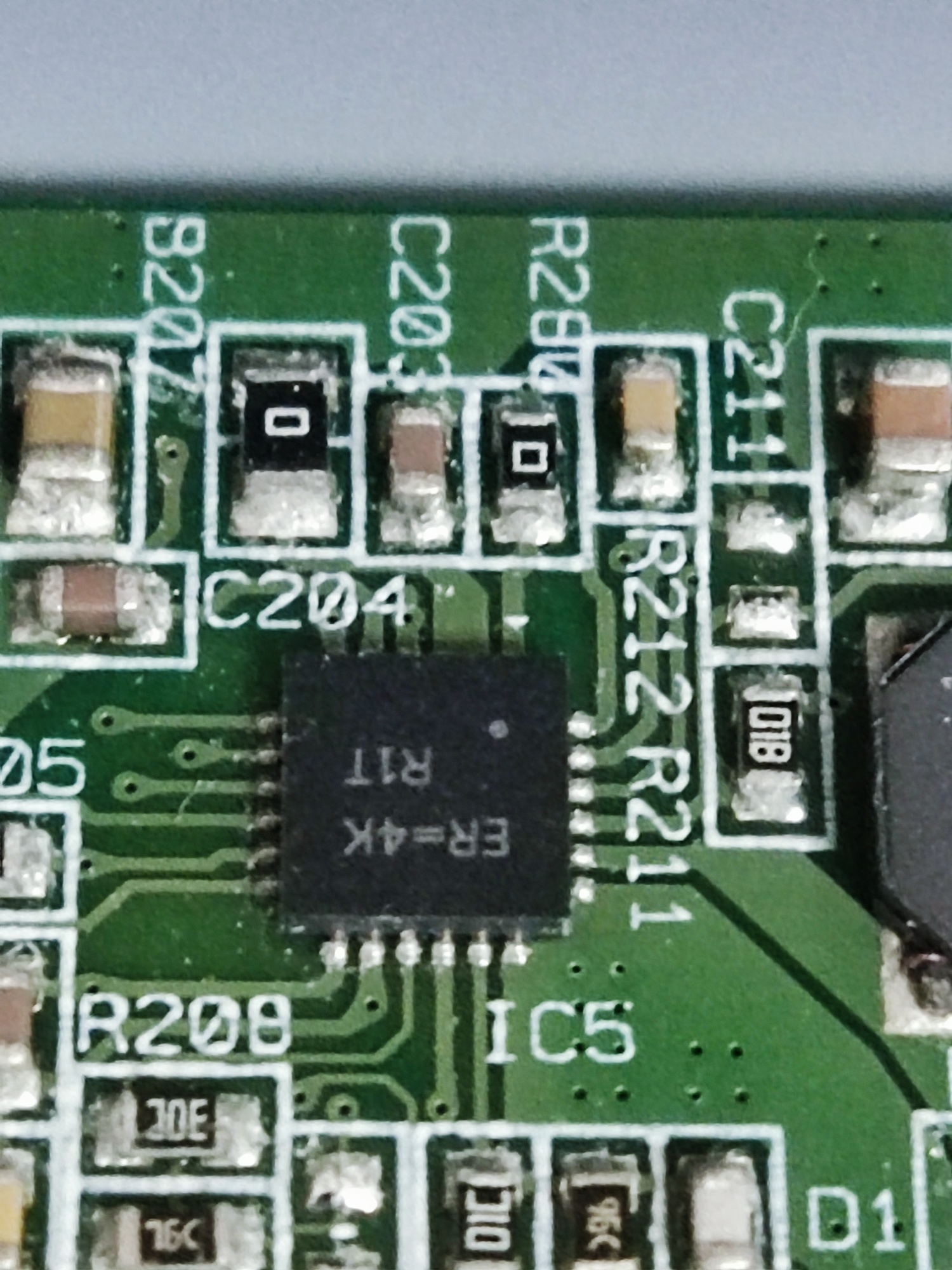

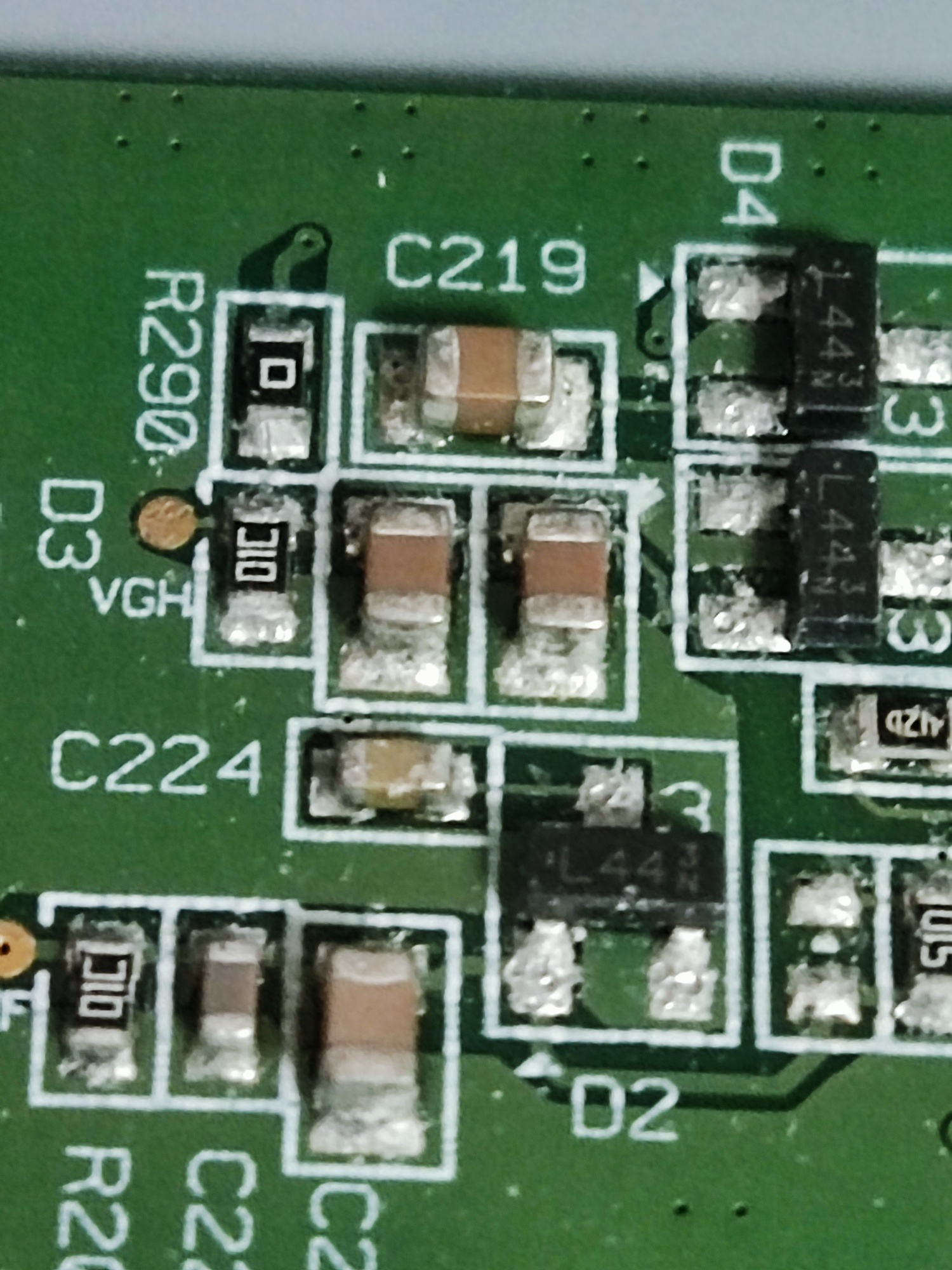

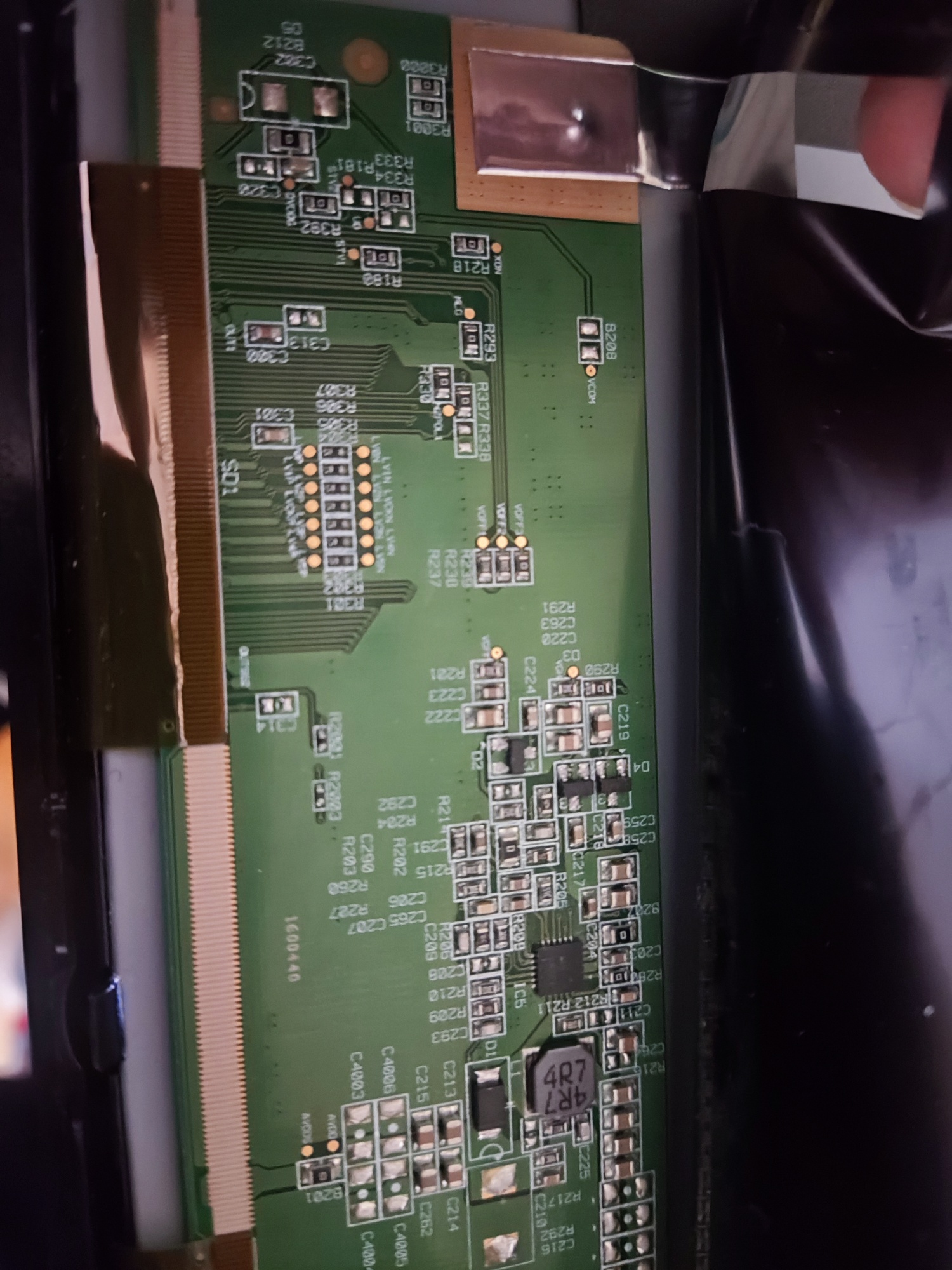

标题: HP 22y显示器灰屏 [打印本页]
作者: u1536467    时间: 2024-1-23 10:44
标题: HP 22y显示器灰屏
各位大佬,我这有个HP 22Y显示器灰屏,背光正常,电源驱动一体板是LE22BW-M-4,现在查vga线背光会一直亮,测试了bios供电是3.3v,背光电压14.4v,上屏电压只有5v,VGH电压只有3.5v,检查了没有短路,这个VGH电压正常么,百度资料说是这个电压一般12~24V?求大佬指导电压是否正常板子图片如下(借坛友的照片)
作者: 顺景电器    时间: 2024-1-23 11:20
VGH明显不正常
作者: u1536467    时间: 2024-1-23 11:22
顺景电器 发表于 2024-1-23 11:20
VGH明显不正常
上屏电压5V是正常的么,那看来还是屏的问题了,不是逻辑板的问题了吧
作者: 顺景电器    时间: 2024-1-23 11:27
本帖最后由 顺景电器 于 2024-1-23 11:39 编辑
u1536467 发表于 2024-1-23 11:22
上屏电压5V是正常的么,那看来还是屏的问题了,不是逻辑板的问题了吧
屏电压5V正常。vgh电压不正常是逻辑板问题,你看一下相关电路还有就是逻辑板是在屏上的,你图里的是驱动板。
作者: u1536467    时间: 2024-1-23 13:33
顺景电器 发表于 2024-1-23 11:27
屏电压5V正常。vgh电压不正常是逻辑板问题,你看一下相关电路还有就是逻辑板是在屏上的,你图里的是驱动 ...
好的,谢谢大佬,回去了试下
作者: u1536467    时间: 2024-1-23 22:59
补充下图片,找了半天没有找到电压高过5v的地方,也没有找到短路的地方
求大佬们指点下
作者: u1536467    时间: 2024-1-24 09:29
我先买这个IC换的试下
作者: u1536467    时间: 2024-1-26 14:14
u1536467 发表于 2024-1-24 09:29
我先买这个IC换的试下
换了这个IC还是一样,VGH只有3.5v
作者: u1536467    时间: 2024-1-26 14:15
请问下这个电路中升压电路是由这个电感和下面的二极管完成的么
作者: VX9WRQ==    时间: 2024-5-17 00:46
作者: 老吴来了    时间: 2024-6-13 13:46
这个显示器没有逻辑板吧,我这有个dell也是同样的灰屏,屏边板供电5v有,上面3.3 1v也有,就是没有找到你们说的vgh
