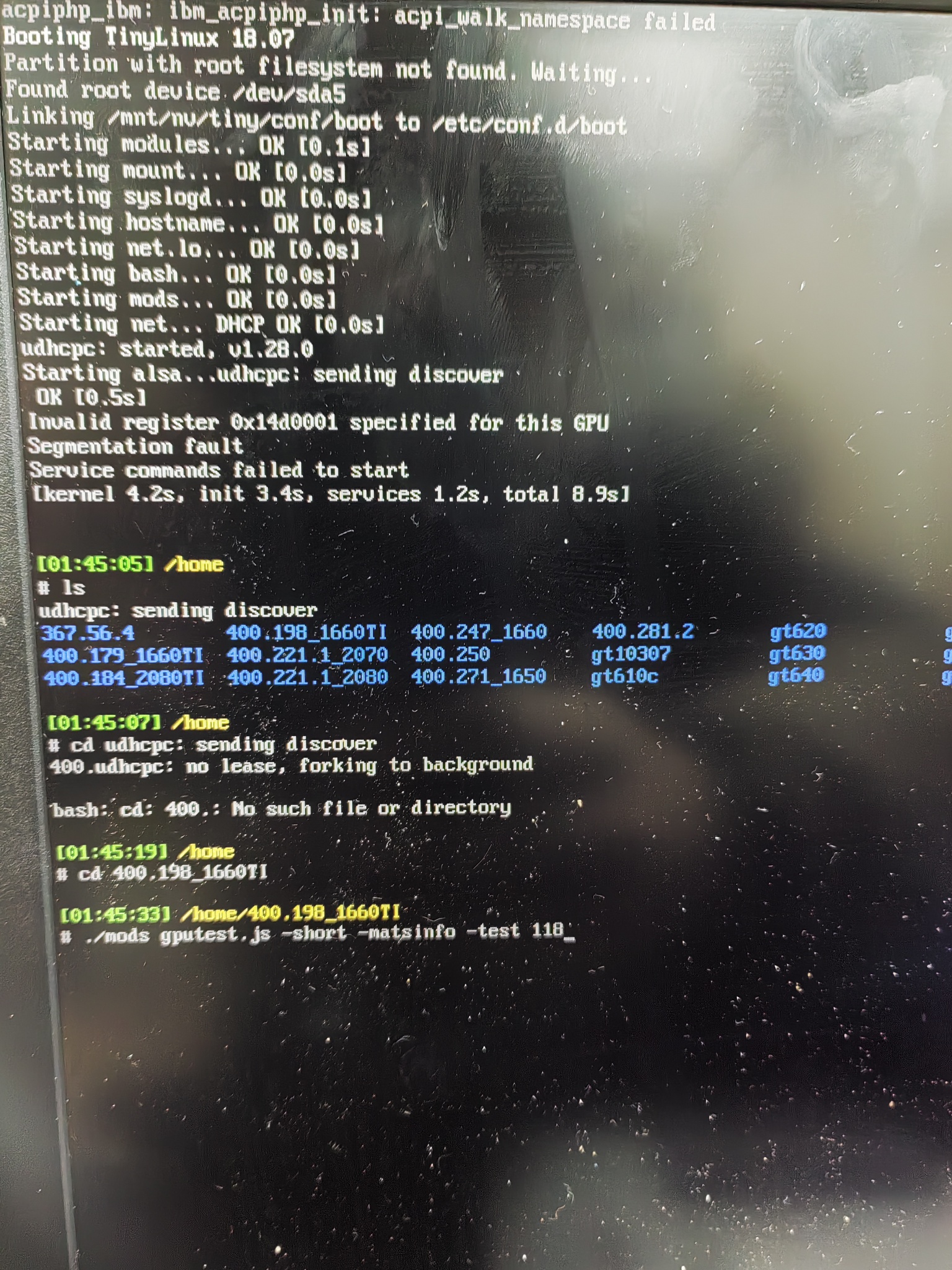

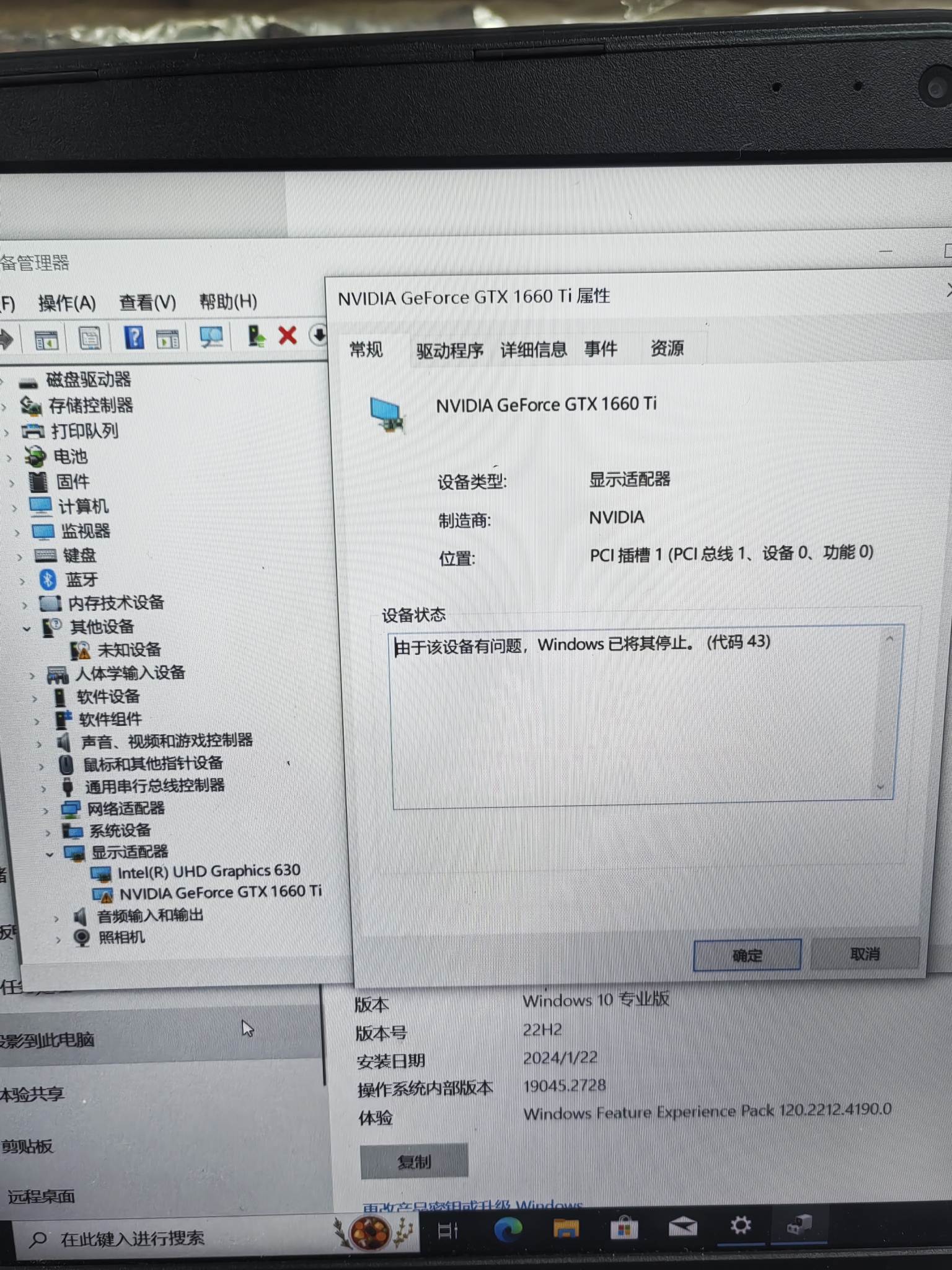

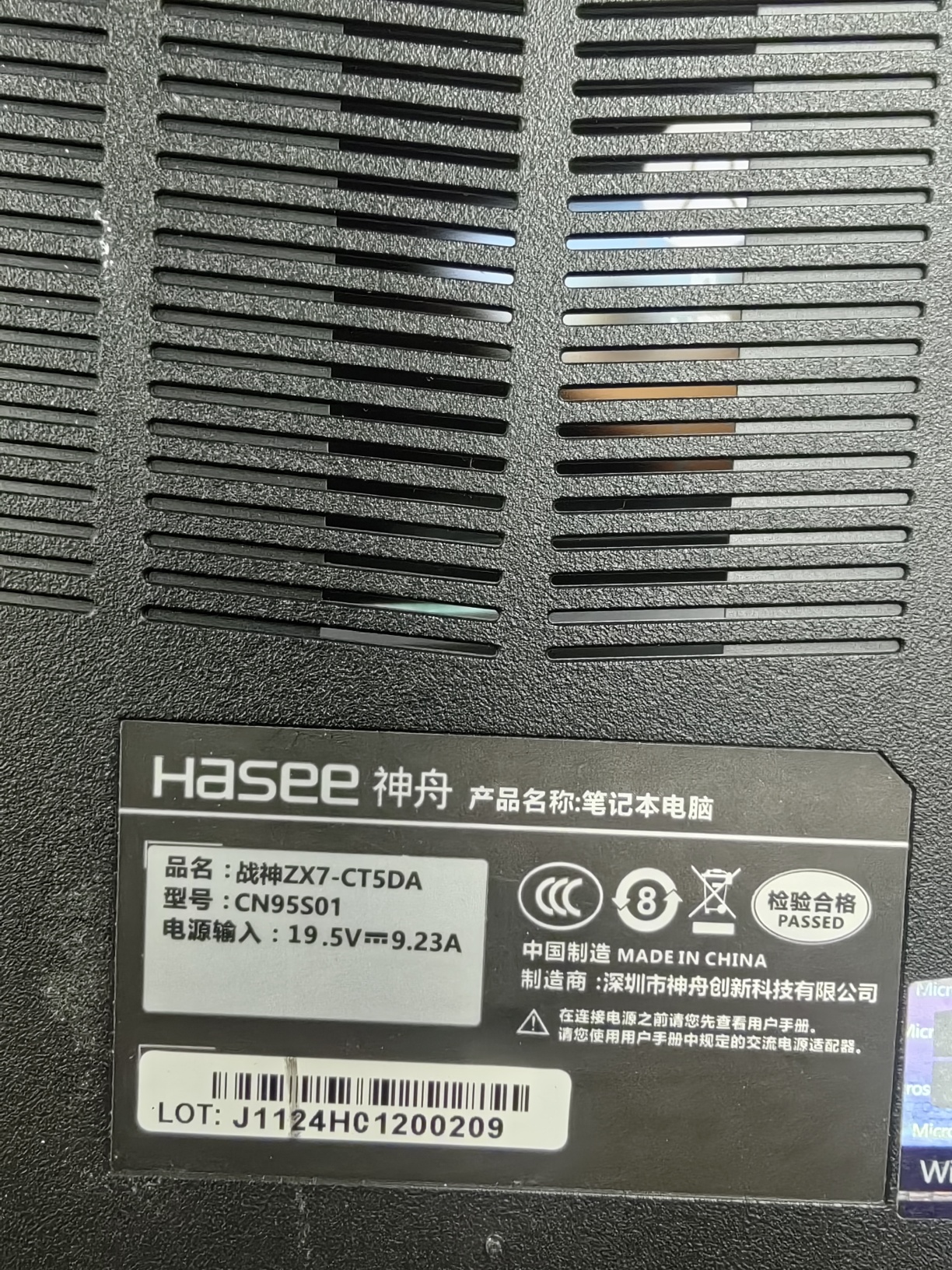

ZXCVWtest
标题: 神舟战神重启掉显卡驱动 [打印本页]
作者: u1460084    时间: 2024-1-22 17:49
标题: 神舟战神重启掉显卡驱动
换过显卡及显存,刷过BIOS,故障依旧,另外用显存测试软件测试失败后,输入nano report.txt会跳到nano编程器的编程界面是咋回事?希望懂得大佬给个思路,谢谢
作者: u1533400    时间: 2024-1-22 22:54
掉驱动或许与uhd630的集显某些方面冲突?尝试重新更新630的驱动,从集显方面找原因,看起来似乎是集显的某些错误设置将独立显卡挤睡眠了
作者: u1460084    时间: 2024-1-23 12:46
u1533400 发表于 2024-01-22 22:54
掉驱动或许与uhd630的集显某些方面冲突?尝试重新更新630的驱动,从集显方面找原因,看起来似乎是集显的某些错误设置将独立显卡挤睡眠了
已尝试更新或禁用集显,问题依旧是打上驱动重启就掉,另外又换了晶振还是如此。
作者: ai623698041    时间: 2024-1-23 16:53
这个还是显存有坏的吧
作者: u1460084    时间: 2024-1-24 11:31
显卡的BIOS芯片也换过了,现在发现这个芯片第六脚没有电压,是从核心直接输出的,想知道这个电压是干嘛的,不知道有没有人知道
作者: 七里香。    时间: 2024-1-24 13:01
u1460084 发表于 2024-1-24 11:31
显卡的BIOS芯片也换过了,现在发现这个芯片第六脚没有电压,是从核心直接输出的,想知道这个电压是干嘛的, ...
你不用管6脚,你只需看4脚有没有正常输出就完事了,有就没问题
作者: u1460084    时间: 2024-1-24 13:03
七里香。 发表于 2024-01-24 13:01
你不用管6脚,你只需看4脚有没有正常输出就完事了,有就没问题
自然是没有的,把2脚直接拉过去也是无用。
作者: 灵魂卖给魔鬼    时间: 2024-1-24 16:40
大概率核心问题,换核心吧
作者: 衡阳天河    时间: 2024-1-25 18:01
显卡供电查了没,,,,比如3项,只有一项
作者: u1533400    时间: 2024-1-25 23:09
u1460084 发表于 2024-1-23 12:46
已尝试更新或禁用集显,问题依旧是打上驱动重启就掉,另外又换了晶振还是如此。
战神ZX7,emm,蓝天的准系统吧,尝试给湾湾蓝天去一封邮件,问问,楼主既然有能力折腾到核心内部,不妨直接问问生产厂家,你的本本停产不长时间,应该能够从厂家工程师那里了解到一些信息
作者: wangyjkang    时间: 2024-1-26 07:16
继续换核心
作者: u1460084    时间: 2024-1-27 08:02
又加焊过两次核心后,能打上驱动并且能跑鲁大师,只是之后跑完后立刻死机,蓝屏,所有电感都是有供电输出的,CPU也换过,现在又打不上驱动。ε=(ο`*)))唉
作者: 悦动智能数码    时间: 2024-1-29 22:17
跑mats啊!
作者: u1460084    时间: 2024-1-29 22:44
悦动智能数码 发表于 2024-01-29 22:17
跑mats啊!
跑了,失败了,但是查看结果就会跳到nano的编辑页面,不知道为什么,显存已经换过了。现在板子已经有点变形彻底不认显卡了,已经放弃让客户换板了。
作者: suguoding    时间: 2024-1-30 10:53
显卡供电管子换掉
作者: u1533400    时间: 2024-1-30 12:47
战神ZX7,emm,蓝天的准系统吧,尝试给湾湾蓝天去一封邮件,问问,楼主既然有能力折腾到核心内部,不妨直接问问生产厂家,你的本本停产不长时间,应该能够从厂家工程师那里了解到一些信息
