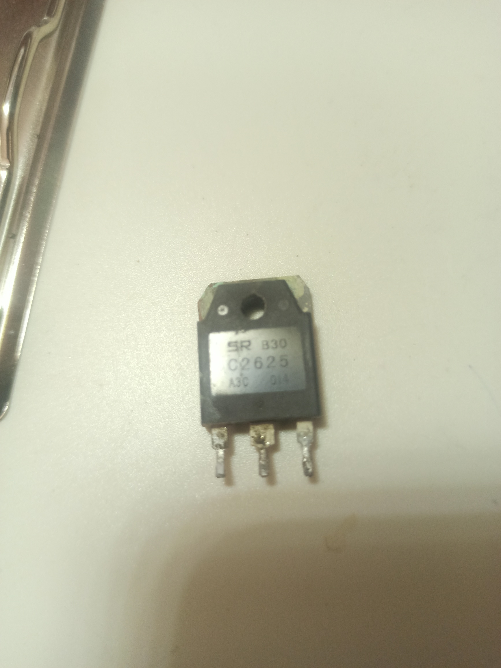

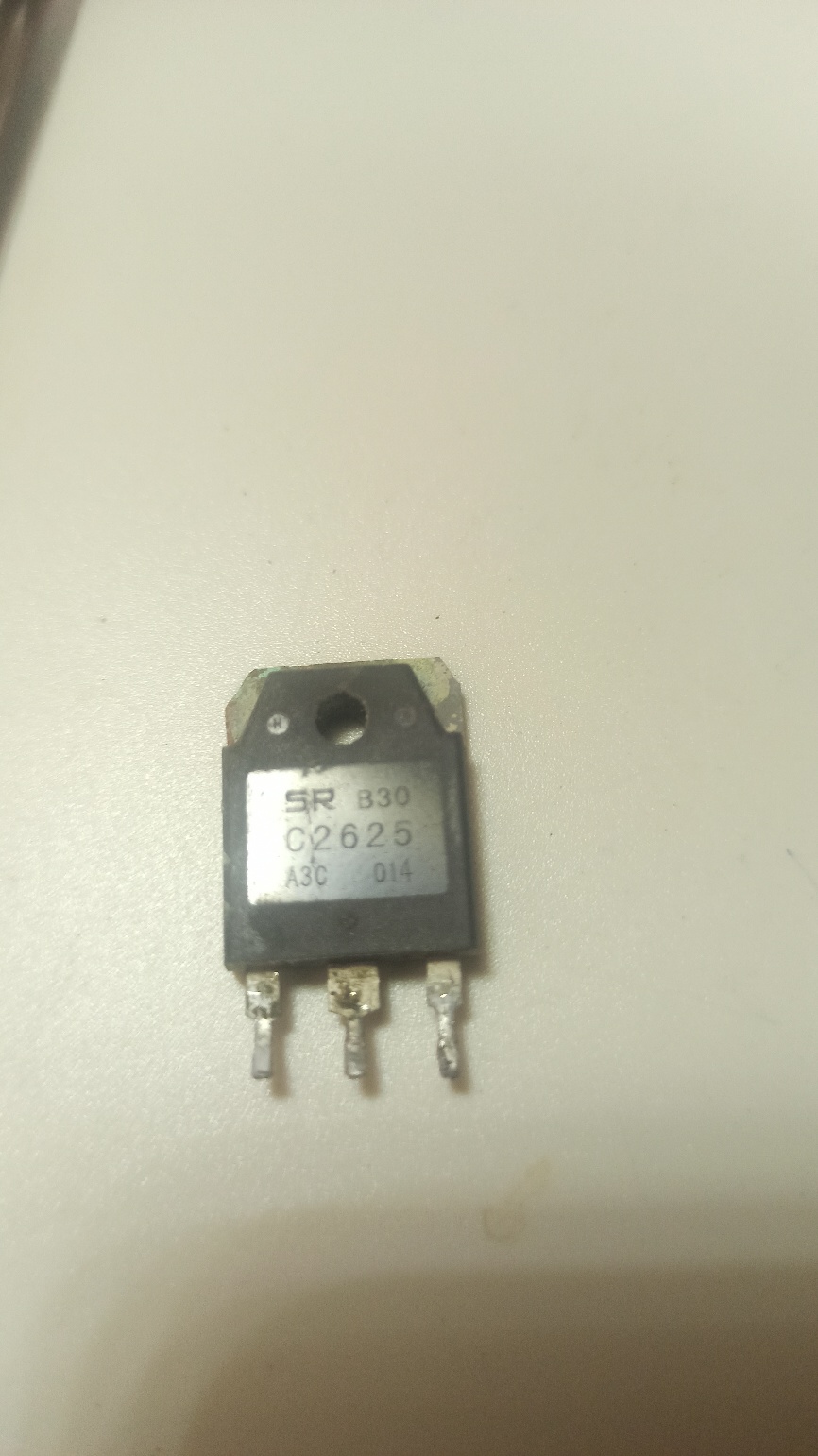

开关电源维修中,,,这个管子坏了,,手里没有这个管子,,用什么型号可以替换,,好像这个个头比较大,,功率应该大些,,原来**车充电器上的,,好像不行??

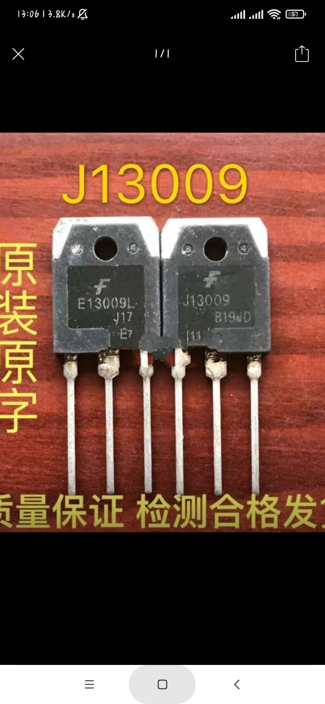

J13009,封装不一样不要紧,但要做好绝缘

感谢指导,,我淘宝买了5个J13009  详情 回复 发表于 2024-1-22 13:07

13009烂大街了,没必要买拆机件吧

感谢指导,,我淘宝买了5个J13009
