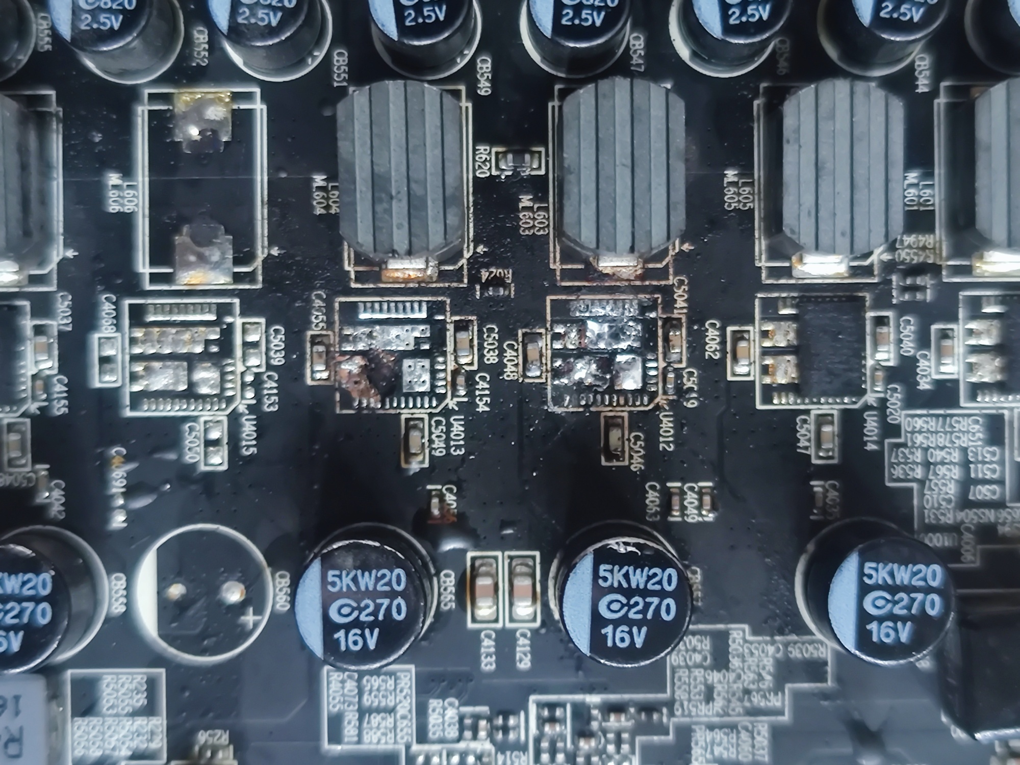

正常使用中电脑黑屏重启瞬间有烧糊的味道!拔掉电源后拆机闻到蓝宝石显卡588有烧糊的味道拆开显卡后发现供电部分烧毁线路板烧了个洞!接着换别的显卡就不亮机了!老显卡

VGA灯亮,代表过了内存,开始读取显卡,读取之后BOOT亮才是开机。你可以试试集显,估计换上去的显卡有问题

作者: 冯光炽    时间: 2024-1-22 19:25
主板应该没问题的,要用10系列以上的显卡才能显示的,要不就要进bios调兼容传统模式老显示才能显示。

作者: yiyipenguin    时间: 2024-1-22 22:14
老显卡vga bios的gop不支持uefi所以不亮,得换个新卡试机

作者: 零下冰酷    时间: 2024-2-4 15:34
建议你买个PCIE阻值卡  先测一下数据部分  然后供电   不然显卡坏把CPU给带走了  当然板子有耦合电容的发现阻值卡上数据部分异常可以再查下耦合电容
U挂了上再多显卡也是白搭  当下再把你上的显卡也带走了
