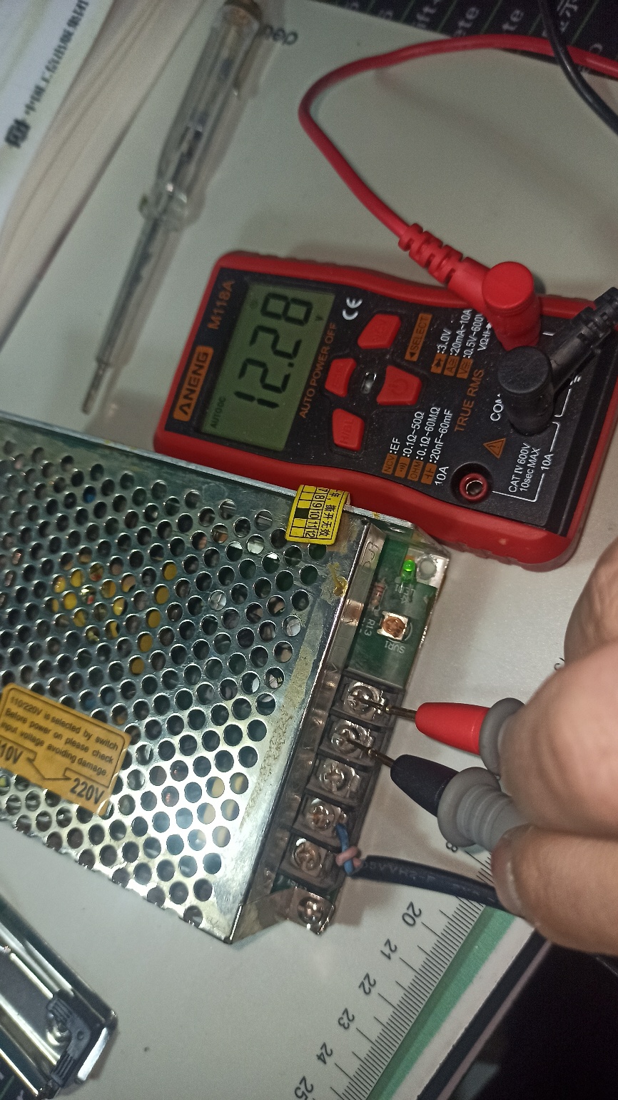

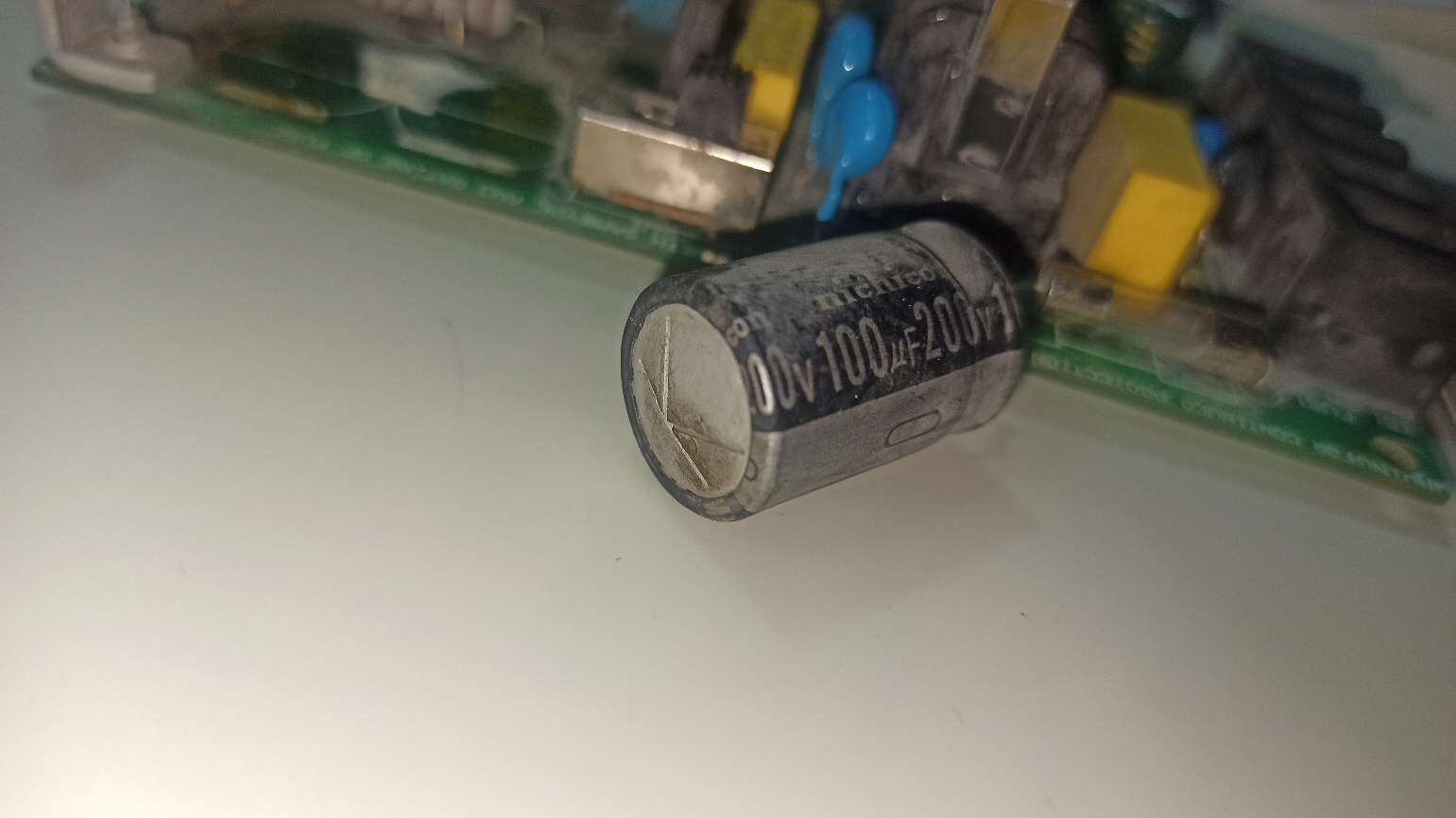

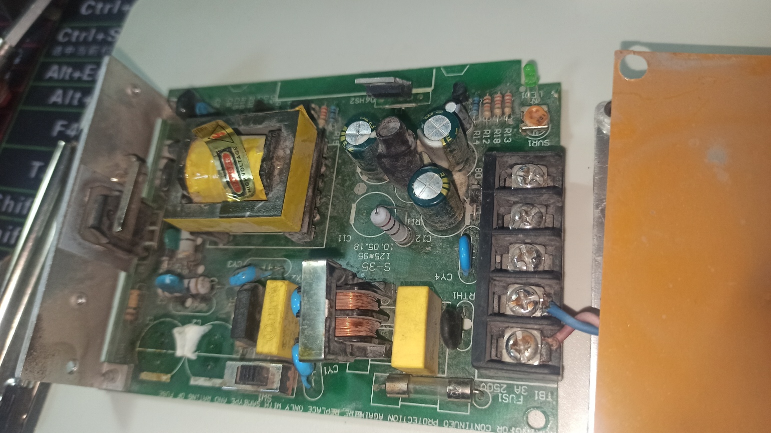

这个电源输出12伏,,打开盒子,,看到电路板上保险好的,,,没有明显的坏元件,,只是有两个电容有些鼓包了,,可能是部分失容了,二话不说,换上电容通电测试,输出正常!

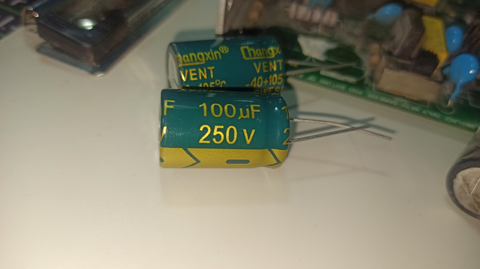

换上去的changxin电容是个没听说过的国产货,远不及原来的nichion。换上前应该检查一下相连的均压电阻有无变质。

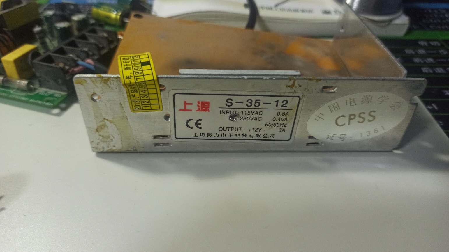

中国电源学会,这造假也太不上心了。。。。
