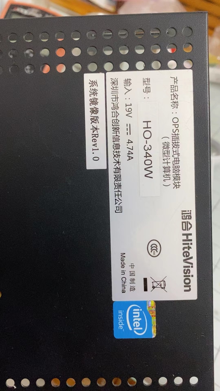

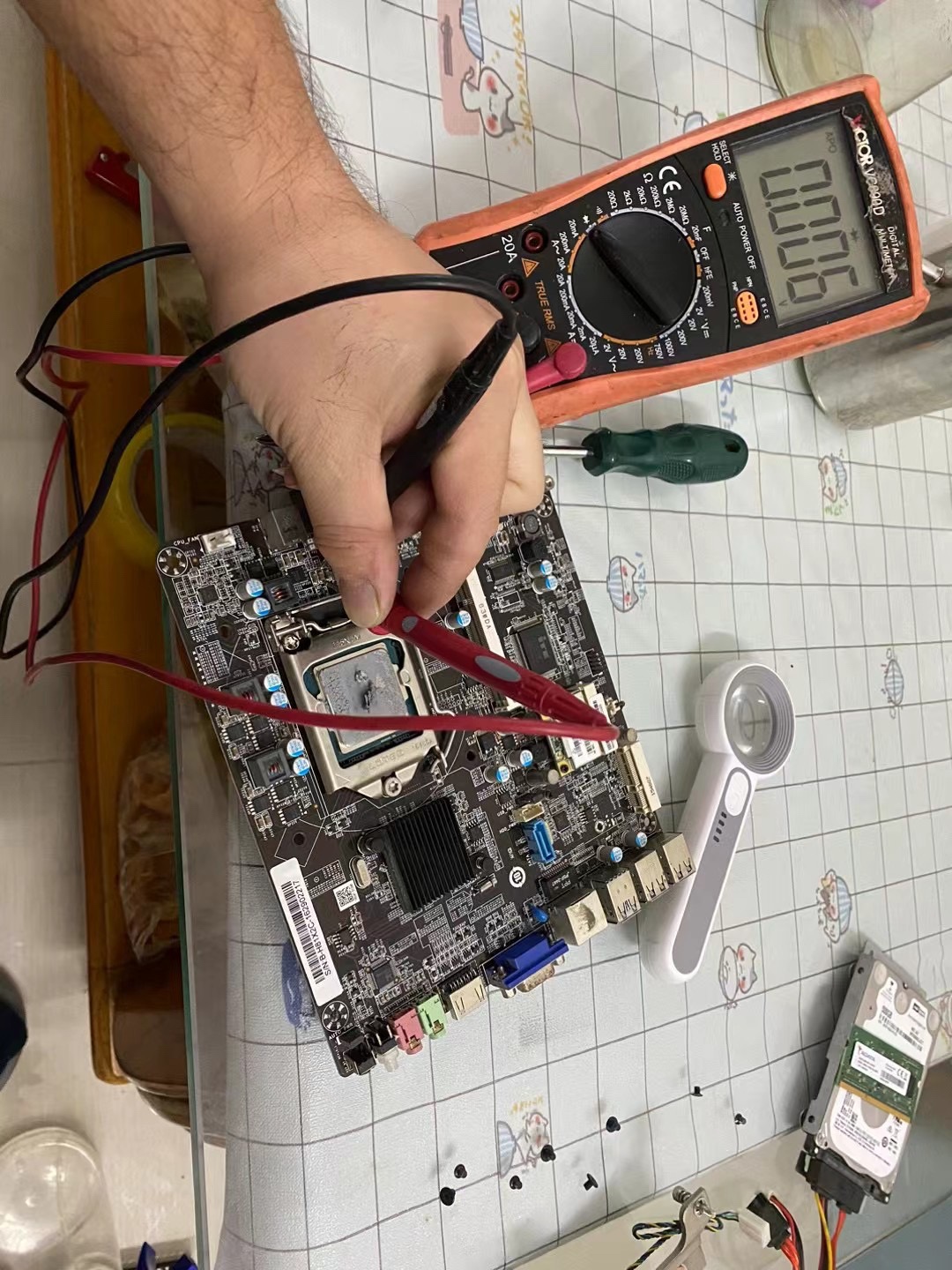

接到一台HO-340W 接可调电源 大电流遂拆出主板 测量公共点已经对地短路

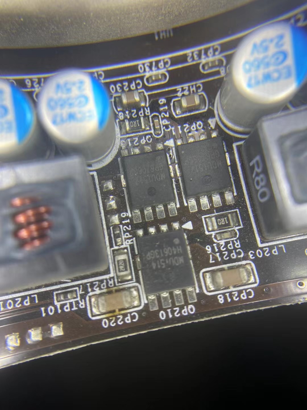

拿出放大镜观察 发现CPU 供电处CP220下有少许焊油溢出 怀疑此电容不良

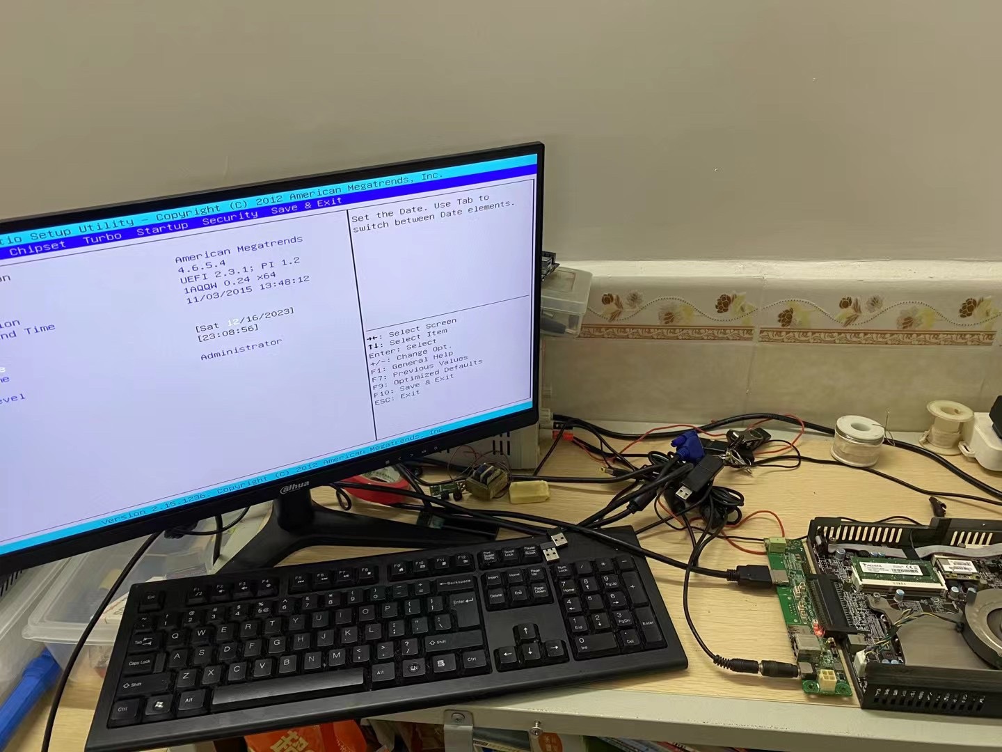

一烙铁下去 完美亮机修复
