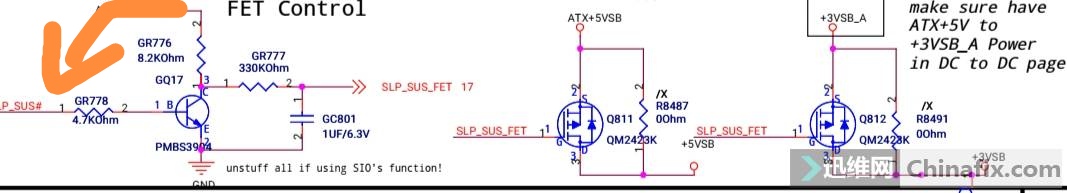

待机3vsb 只有0.5伏 Q812 1脚5伏,2脚3.4 伏 3脚0.5伏 。能点亮。
请问q812 是不是坏了啊?

估计是R8491在战斗中死了,你测量一下吧
作者: 没钱不行    时间: 2024-1-20 12:51
slp_sus 开启,3vsb有短路或管子不良

作者: dahai    时间: 2024-1-20 12:56
Q812栅极5v这个管子是截止的。。这个管子是P沟道场效应管哎。。

作者: dahai    时间: 2024-1-20 19:22
测下GQ18的基极电压是不是高电平。要是低电平就查P_SUS#的来源吧。。
作者: 我是胡连军    时间: 2024-1-20 21:42
没坏,反查开启信号。

作者: 冯光炽    时间: 2024-1-21 10:59
查gq17的1脚有没有0.6v,有的话换gq17。没有0.6v就查来原。
作者: u1513549    时间: 2024-1-21 11:33
请问一下这个电阻两边是不是都是3.3伏?
B极那没电压,可能是电阻有问题

作者: 冯光炽    时间: 2024-1-21 20:50
u1513549 发表于 2024-01-21 11:35
B极那没电压,可能是电阻有问题
那就查这个信号的来源,这个电阻一般很少坏的。

作者: niewei08    时间: 2024-1-25 09:45
查GQ17的1脚要为0.6v才正常

作者: 为爱依恋    时间: 2024-1-26 16:13
q812的1胶应该是低电平
