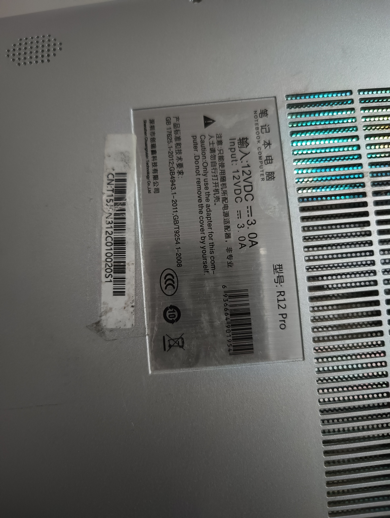

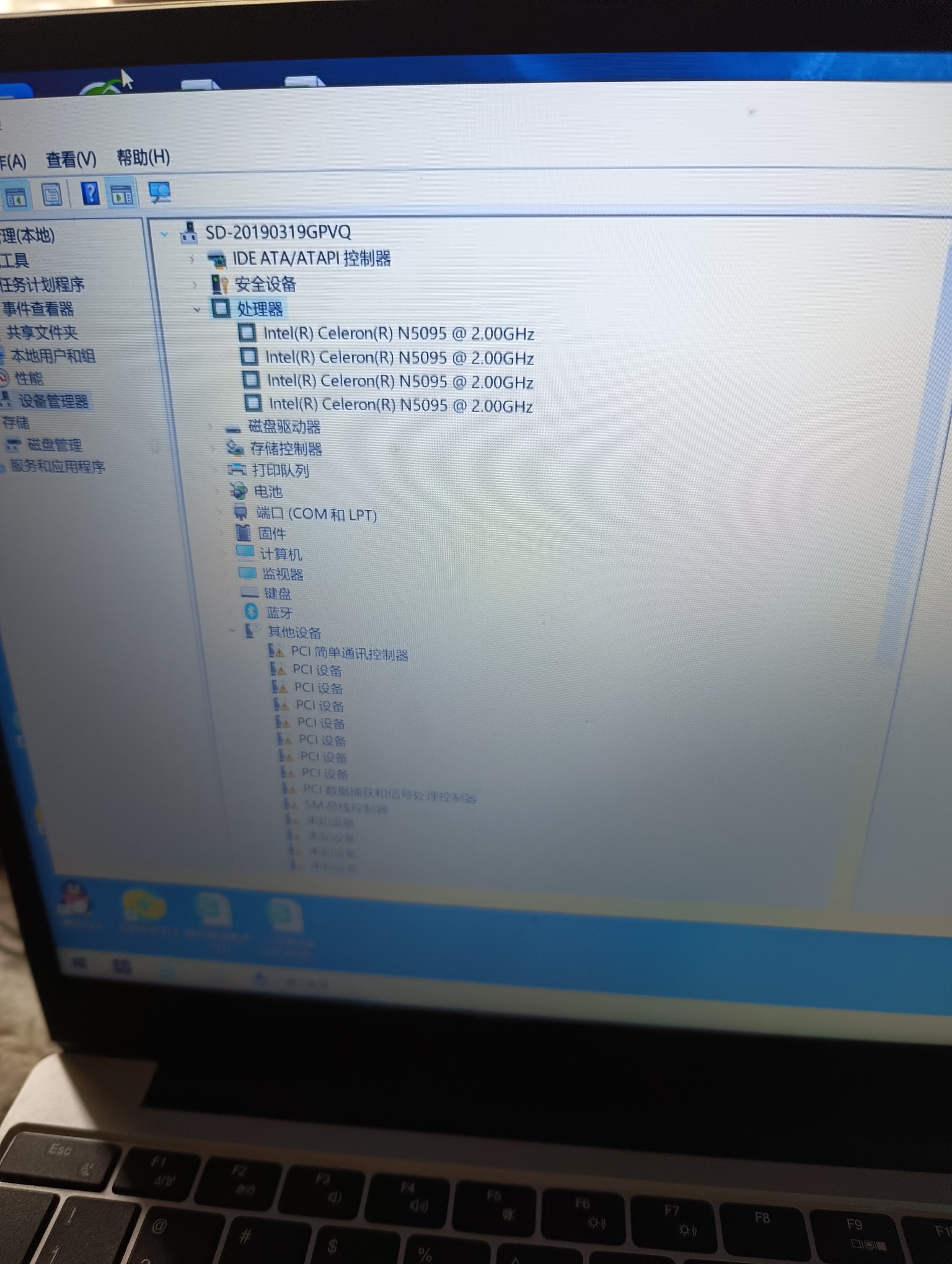

这样的,这个电脑半年前我修过,是5vsb短路,其他地方我都没动过.
今天客户又拿过来了,按开机键电源灯亮一下,机器没反应,然后把电池拔了,插上电源,主板会自己上电,灯会亮一下灭一下,这个主板没有风扇,什么都看不到。
我把cpu散热器拆了下来,大家看图,这个cpu是啥型号啊,
,我测了一下电压,都正常,cpu是1.7v,
作者: 老吴来了    时间: 2024-1-16 22:45
cpu不是我干的,客户也打死说我上次修过后没找别人修过,想刷一个bios也找不到,这有什么方法排除是不是cpu挂了?
作者: 老吴来了    时间: 2024-1-16 22:52
作者: xueflyer    时间: 2024-1-17 01:08
SRKGX, CPU是赛扬Celeron N5095  2GHz

杂牌笔记本先把键盘排线拔了短接开机试下

主板我已经修好了,还有,那些喷子,请你们看清楚了再喷,积点德吧,我发帖有提到他吗?你是他的托吧?我只是说他收得贵就是在喷了?是不是你全家人买东西,如果有人说别人卖贵了,那就是喷子

作者: 常州久仰    时间: 2024-1-18 13:55
看着你发的图片  CPU 上的电容好像 短路了

作者: zcxnew    时间: 2024-2-2 00:36
这种山寨本键盘坏得多,一般扎键盘排线取了万用表开机就亮了
遇到好多个了。
