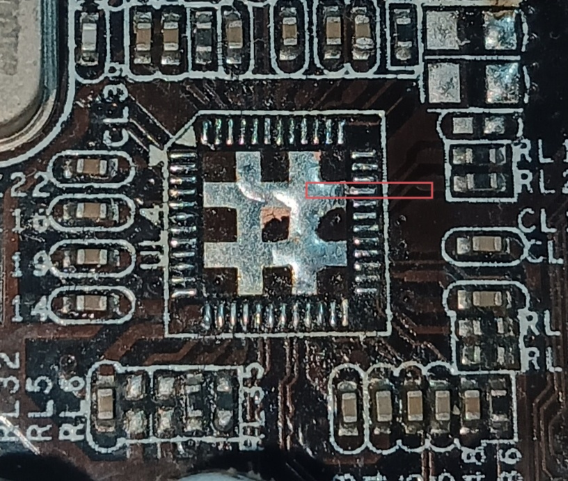

能开机,不认网卡
33脚开启脚居然接的地,我以为是短路,拆开以为连锡了,刮开上放大镜一看,一体焊盘,无语住了,这怎么修,不知道怎么设计的
作者: sumtal    时间: 2024-1-16 22:28
连锡了。割开就行吧?这个难道出厂就这样?
作者: 1367975863    时间: 2024-1-17 01:06
设计是连地的,而且还悬空

作者: "梦回风吟〃    时间: 2024-1-18 09:53
没有外伤,  口没有问题  自然坏的 先换芯片
作者: 1367975863    时间: 2024-1-18 10:46
换过一个好的,不顶用

要是出厂就是这样的,就不要纠结了,不是这里的问题。

作者: redgragon    时间: 2024-2-14 03:31
换个新的
1.查供电
2.查pcie数据线/clk的对地值
3.查pcie的复位
4.查网卡外围

补一个
5.插晶振有没起振
