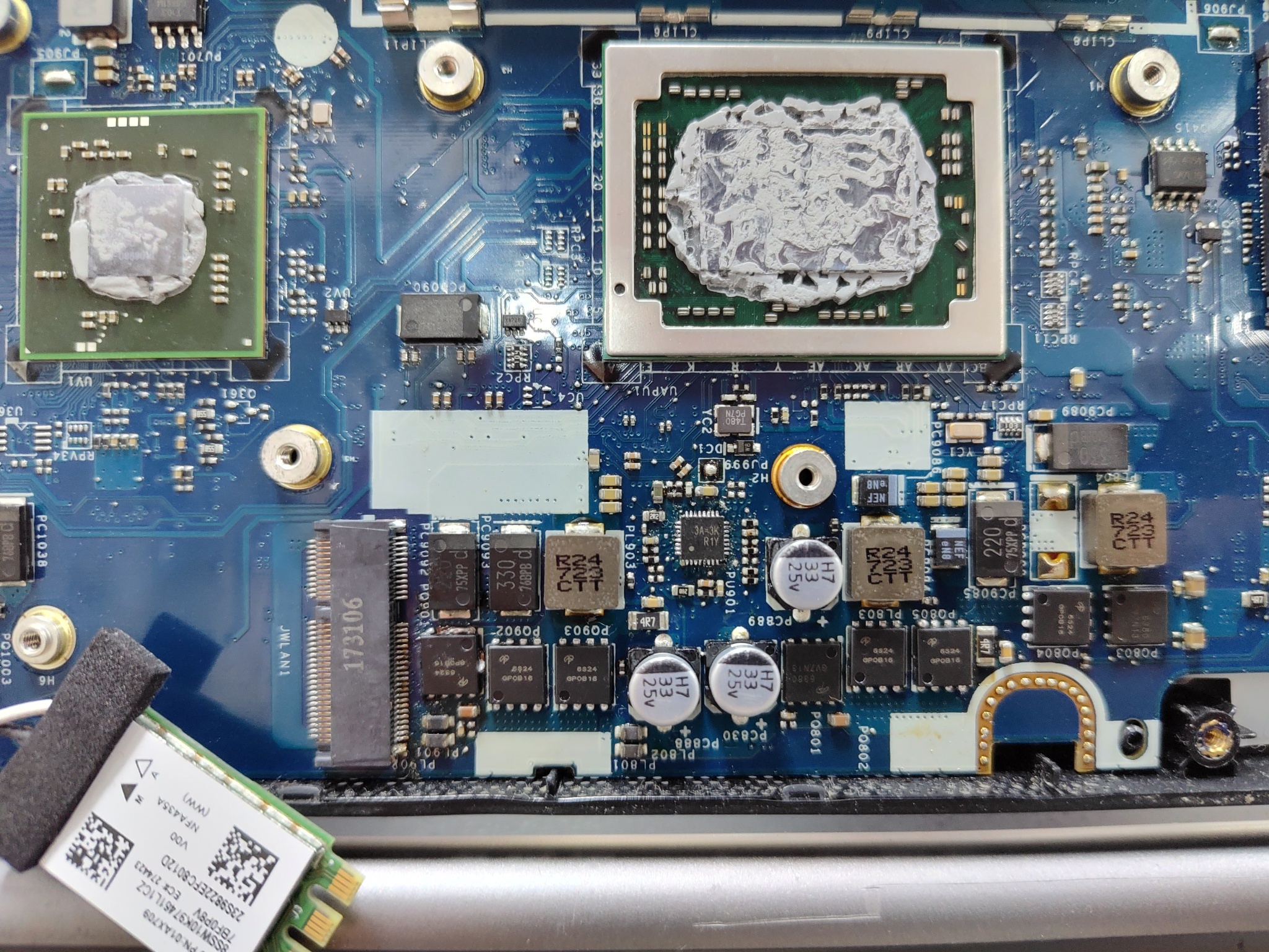

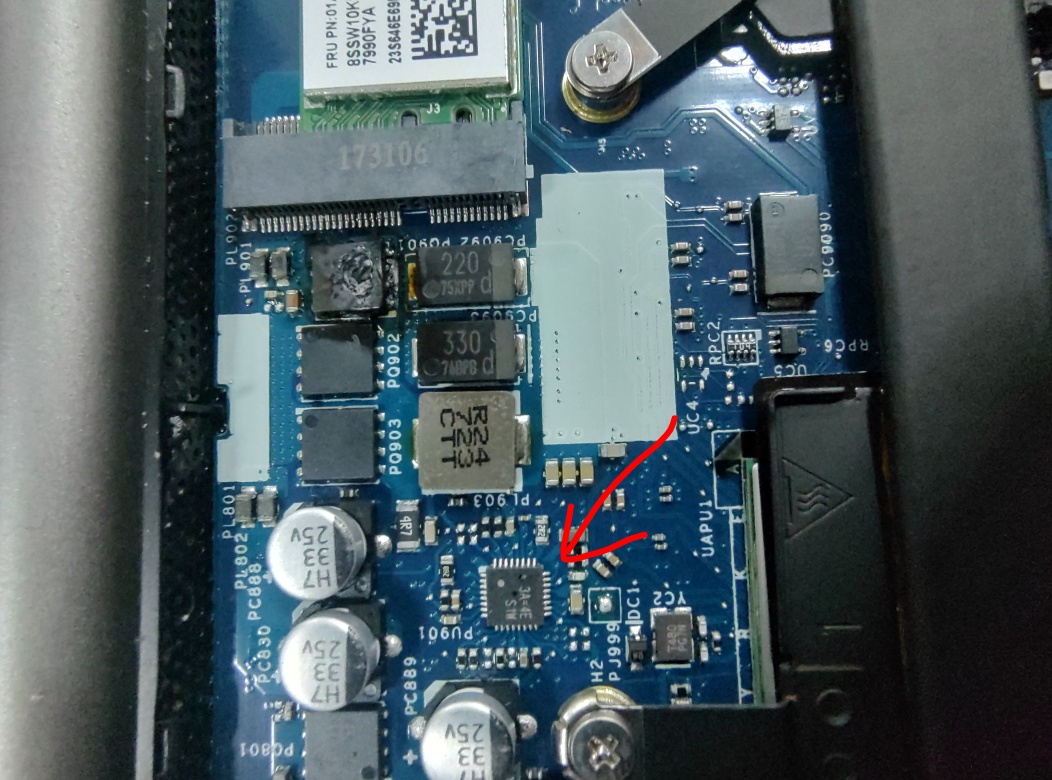

求助各位,联想320S-15ABR笔记本,板号LA-E981P,图上这个芯片是什么型号,差不到,也找不到这款的图纸,问了好多人,都说没这款图纸,丝印3A=4E,32角(每边各8角),求助求助,万分感谢!
芯片型号确定为RT3669EA,丝印3A=3K,已经替换,正常点亮开机!感谢各位!
此贴终结!
作者: wangshuai007    时间: 2024-1-16 17:50
RT8071AZQW RT8071A 丝印 3A=FF   烧这样  大概也不用修了
作者: V铭轩V    时间: 2024-1-16 21:32
拆了那几个mos管,拆了这个电源芯片,然后测电感,没短路情况了,阻值基本都正常,所以想着换个电源芯片试试
作者: V铭轩V    时间: 2024-1-16 21:34
老哥,不是RT8071,针脚数都对不上
作者: wangshuai007    时间: 2024-1-17 07:56
上管烧成这样,负载早就凉凉了,应该是cpu供电吧 不短了 修出来也是不亮
作者: EDIFIER15    时间: 2024-1-17 09:34
RT3669EAGQW

作者: V铭轩V    时间: 2024-1-17 22:00
回家的孩子007 发表于 2024-01-17 13:28
这里有图纸啊
https://www.chinafix.com/thread-896245-1-1.html
老哥,图纸不对,你发的这个是B981P,这块是E981P,我对了一下图纸,对不上
作者: V铭轩V    时间: 2024-1-17 22:15
3200031 发表于 2024-01-17 15:21
RT8071AZQW
不是这个型号老哥,针脚数对不上
作者: V铭轩V    时间: 2024-1-17 22:19
EDIFIER15 发表于 2024-01-17 09:34
RT3669EAGQW
对的对的,应该是RT3669EA,感谢老哥,明天查一下针脚定义,应该是这款了
