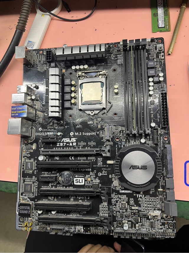

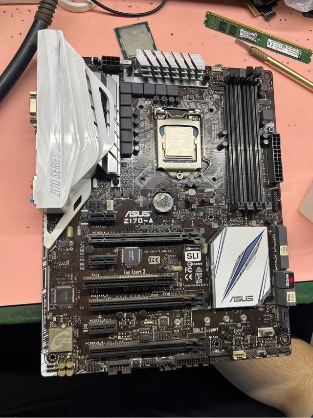

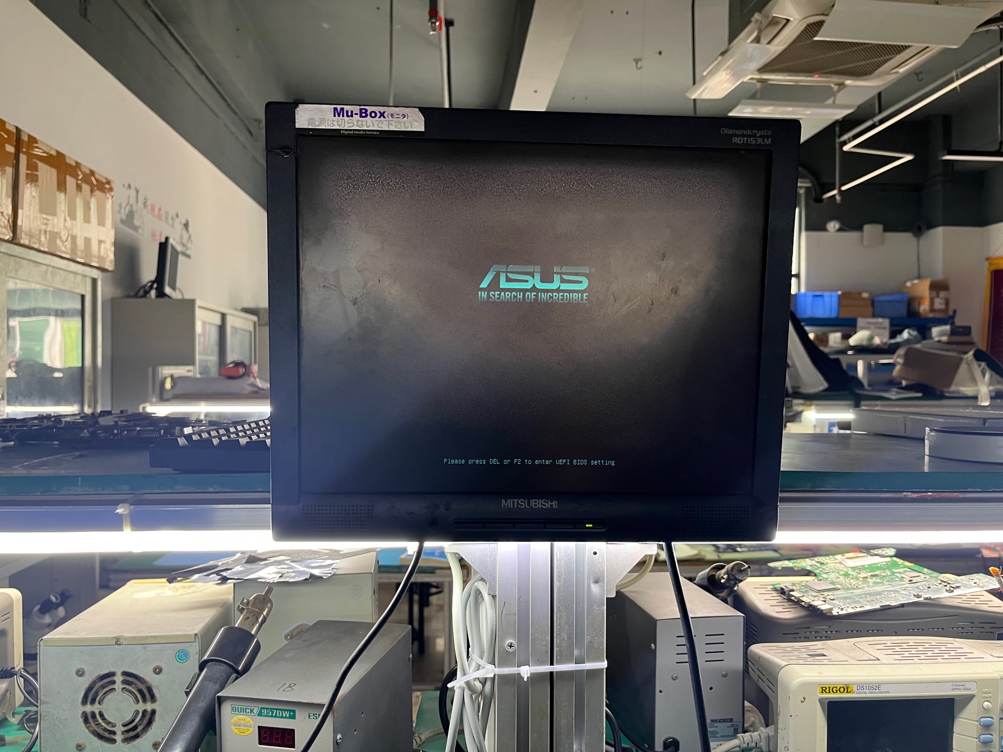

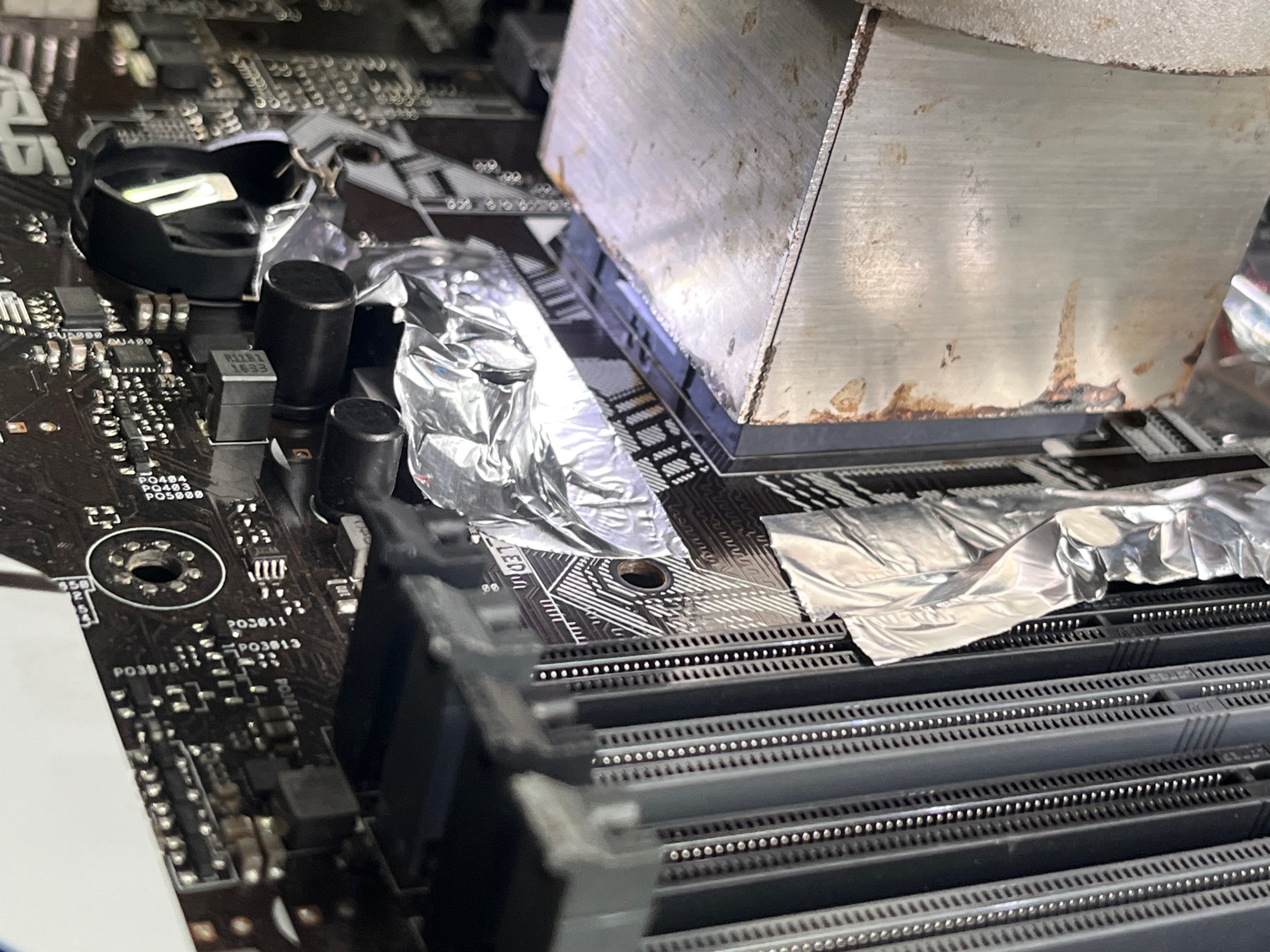

话不多说上正题,华硕z170,z97,V星z170属于外观故障(V星的忘记拍照了)换座子秒杀

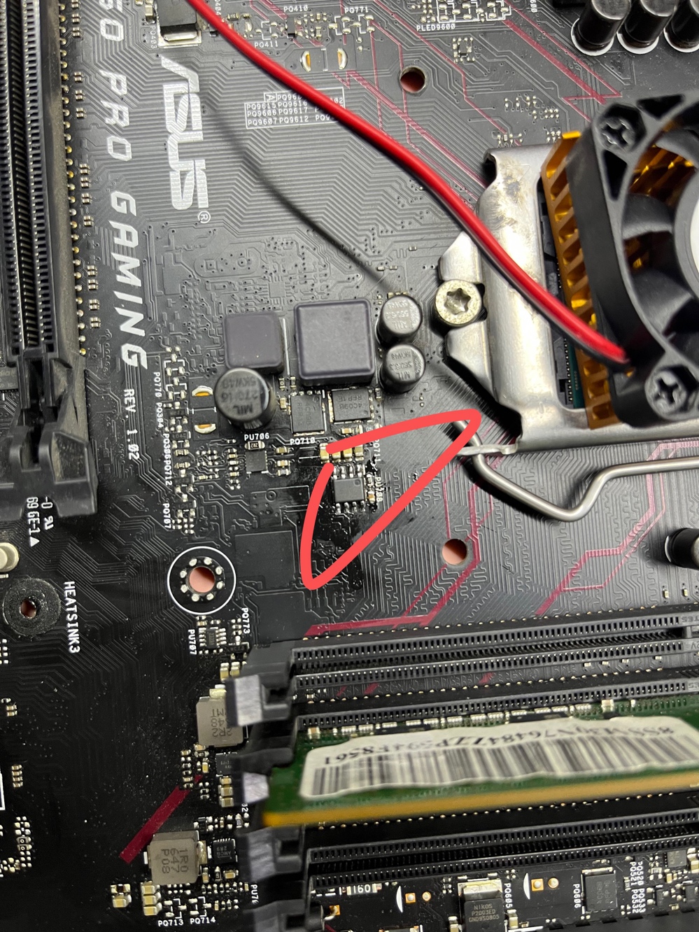

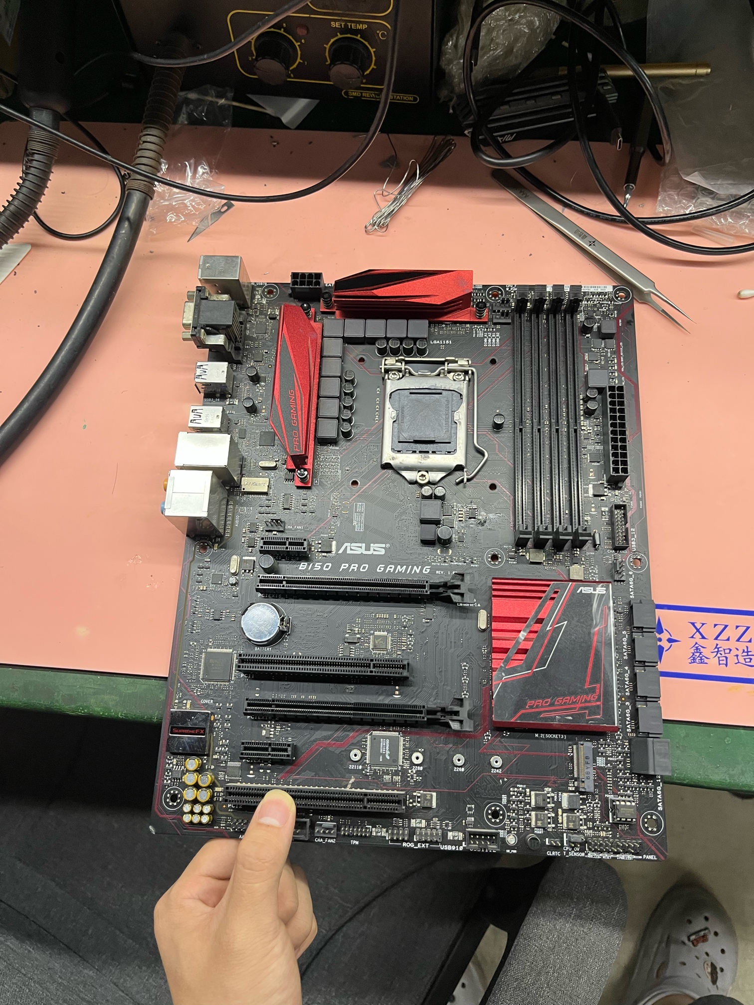

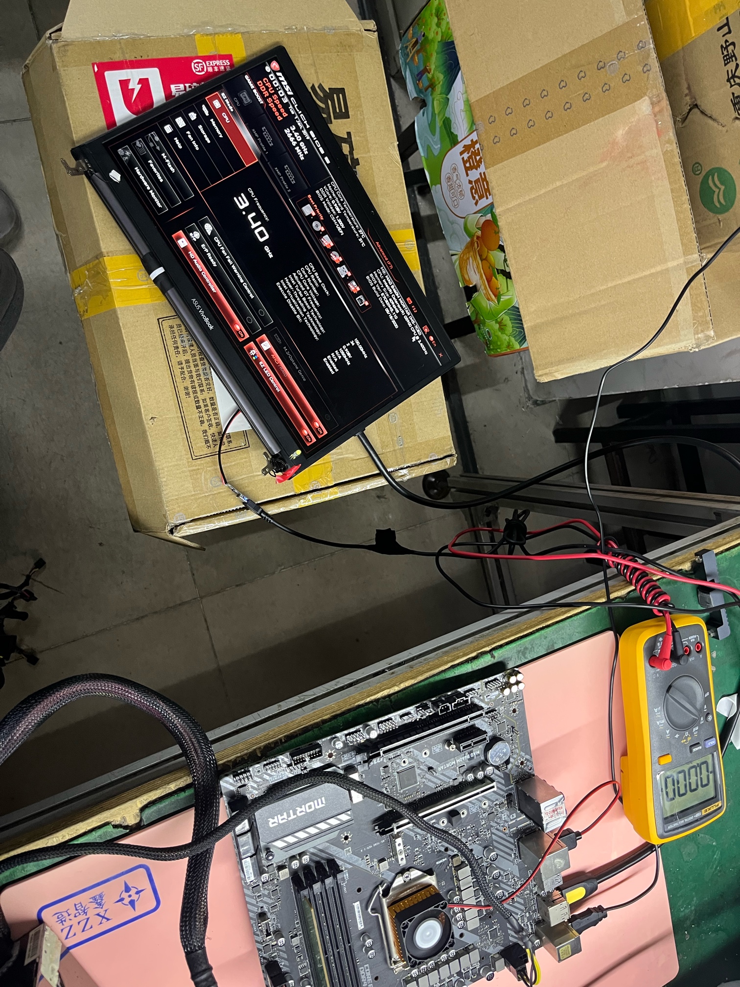

华硕b150这一块相当于捡死鱼,咸鱼上买的到手看样子被上家修过没修好,上电掉电,能触发直接查slp信号,slp s4#出来了,slp s3#也出来了就按照上电时序查供电,查到总线供电的时候,总线供电没出来,查点位发现上家把总线供电上的电阻电容装反了,元件换回去了,总线供电出来了直接秒杀

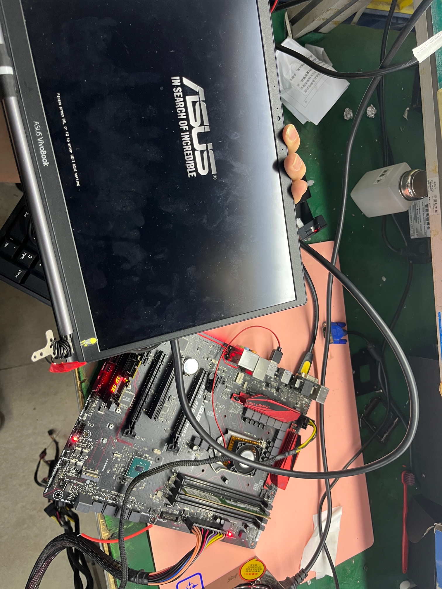

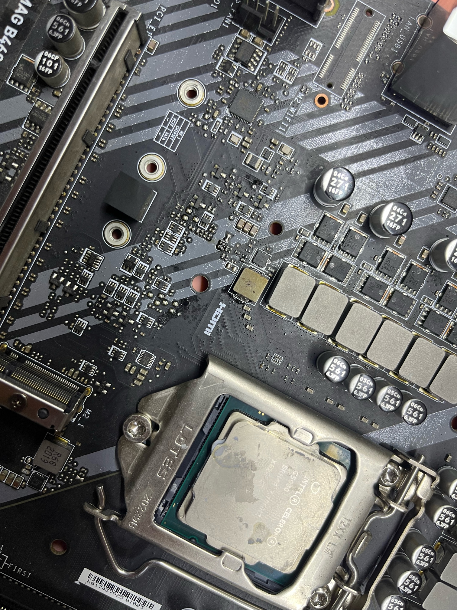

还有一块V星b460也是外观故障,是实地老师给我修的vccsa的供电芯片炸了露出了一片铜皮,查图发现铜皮出是12v供电,vccsa芯片有点像drmos烧坏的焊盘也是芯片12v供电的引脚,想当与上管的d极花了点时间把焊盘清理好,装好芯片打完对地值正常,上电亮机了,用示波器测电感前端波形正常(不过波形忘记拍照了)附上亮机图吧(我这个算是水贴吧
