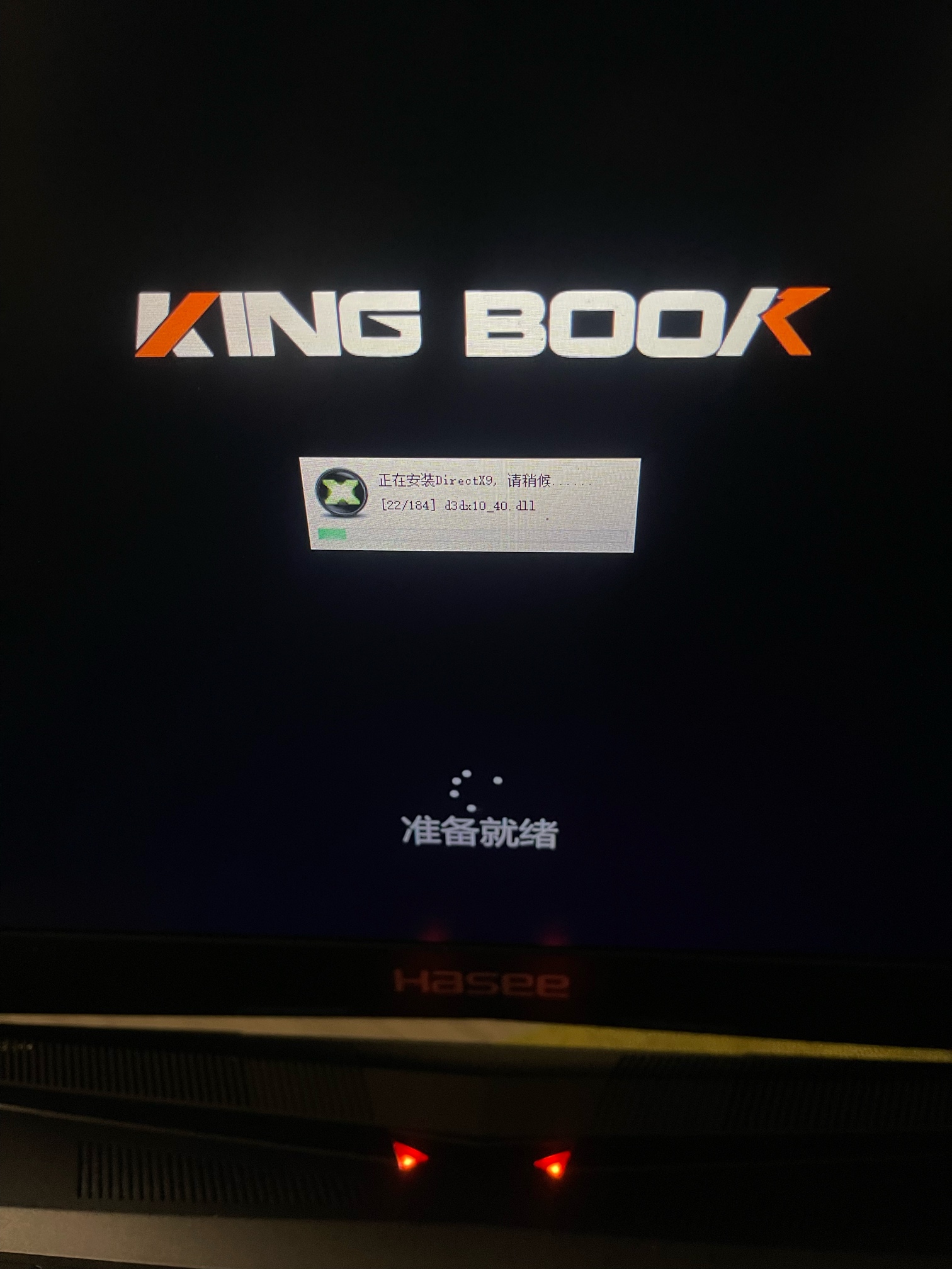

标题: 进系统黑屏,怎么回事,开机正常亮屏,可以进BIOS和pe都正常,
但是pe下无显示适配器,是不是核显和独显显卡挂了?还没有完全挂掉的那种,还是EC的或者BIOS的问题,独显已经坏了,之前用核显能亮屏正常使用,咋回事啊
[video=http://appatt.chinafix.com/pic/20240115/1705320970895933747.jpg]http://appatt.chinafix.com/video/20240115/1705320970895745921.mp4[/video]

作者: qliuan    时间: 2024-1-16 13:52
u1531486 发表于 2024-01-15 20:56
外接显示器试试
独显已经坏了,外接没用
作者: 冯光炽    时间: 2024-1-16 16:24
不装集显驱动看看。

作者: qliuan    时间: 2024-3-6 07:51
冯光炽 发表于 2024-01-16 16:24
不装集显驱动看看。
卸载驱动正常,好像换了BIOS又可以亮屏了
