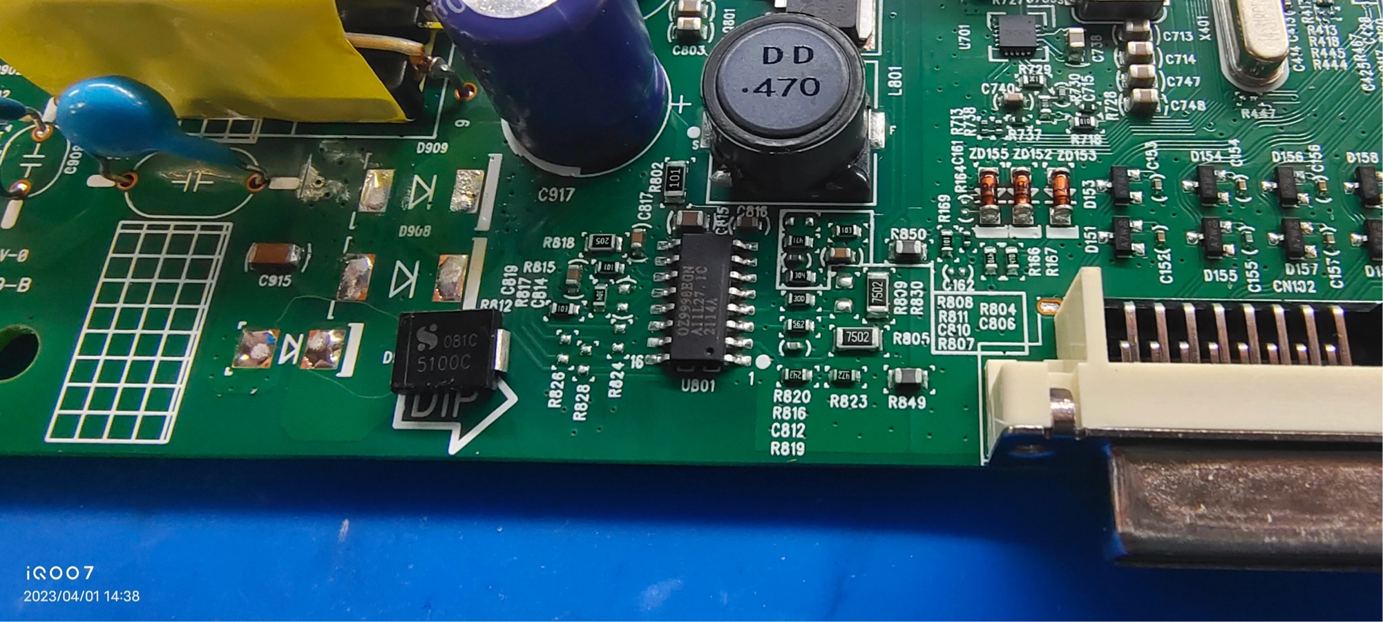

±êÌâ: ÁªÏëÏÔʾÆ÷Óöµ½ºÃ¶àÁË£¬²»Í¨µçµÄͨ
ÁªÏëÏÔʾÆ÷Óöµ½ºÃ¶àÁË£¬²»Í¨µçµÄͨ²¡ÕÒ¸ö¹Ü×Ó»»ÉÏÈ¥¾ÍºÃÁË£¬ÓеķÉÀûÆÖÏÔʾÆ÷Ò²ÊÇÕâÖÖ°å×Óͨ²¡£¬¶¼ÊǹÜ×Ó¶Ì·ÁË

×÷Õß: ²»ÄÜÔÙÍæÁË    ʱ¼ä: 2024-1-16 15:47
˳¾°µçÆ÷ ·¢±íÓÚ 2024-1-15 21:49
Äã˵Á˺ÃÏñÓÖû˵
¿´Í¼Æ¬£¬µçÈÝÅÔ±ßÄǸö˿ӡ5100CµÄÌùƬ¶þ¼«¹Ü
