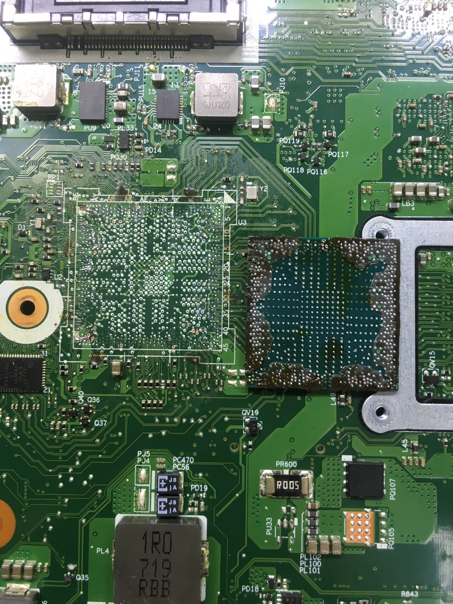

今天拆了一个IBM P50的桥,黑胶,掉了好几个脚,看来要放弃了。请问,大家是怎么拆这种带黑胶有点多的芯片的,提高BGA温度吗?

拆这种带胶的芯片主要是控制温度,但是温度是多少这个没定数的,因为每个风枪的温显都不同,主要是靠经验累积。
作者: ycjxdn    时间: 2024-1-15 10:05
取这种灌黑胶的芯片时要涂焊油,温度比平常上下各高5度!

每个年份的机器黑胶不一样的

掉脚补点,掉漆补油

1先刮胶
2加焊油
3温度适宜时候轻轻撬

不多的话补起来。

用拆b壳的手法,买铁片翘片割胶

掉这么多点  是你的温度没有达到

温度还没有达到就开始翘,慢慢接线补点。

对着点位看一下   。你这个问题是刀片插入太深   伤到PCB了

拆黑胶应该很简单吧,难得是焊盘除胶

我都是等温度到了硬翘,一般掉的也都是空点
