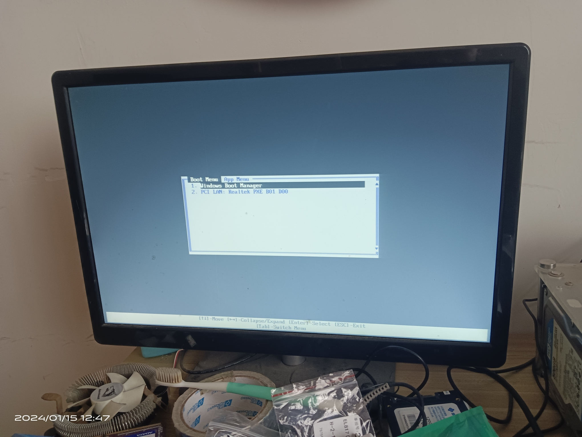

ACOK 0v
ACDERV 0.2v
其余都正常,acok标了@空符号,感觉不是芯片问题
待机电流0-0.00几跳变,感觉就是没有电池不过隔离,服了

作者: 1367975863    时间: 2024-1-16 18:32
已搞定,19v调到20.5v,装上cmos电池,待机就出来了
