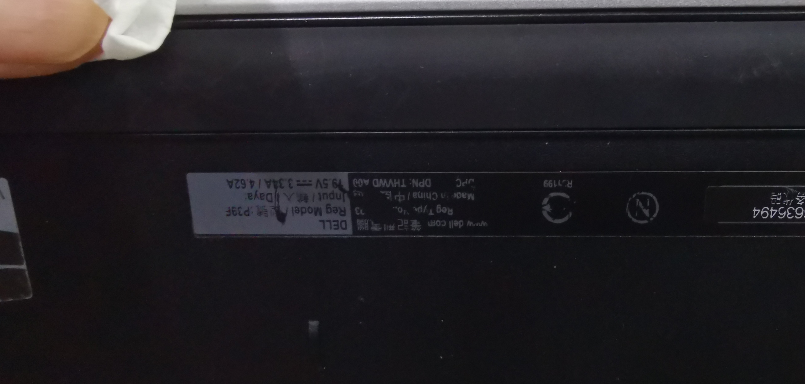

DELL P39F大短维修,机器拿过来检测,插上机器自带适配器,适配器电源灯亮一下就灭了。用维修稳压源显示大短,无法开机。检修主板发现5V滤波短路,去除短路电容,主板正常开机。交付顾客后,说是插上自带适配器,适配器灯还是不亮。于是再次用稳压电源测试,发现插拔电源的瞬间短路,然后恢复正常,期间电脑正常运行。怀疑充电电路有问题,经检测为PQ740击穿。用3N9R5代换,问题解决。
