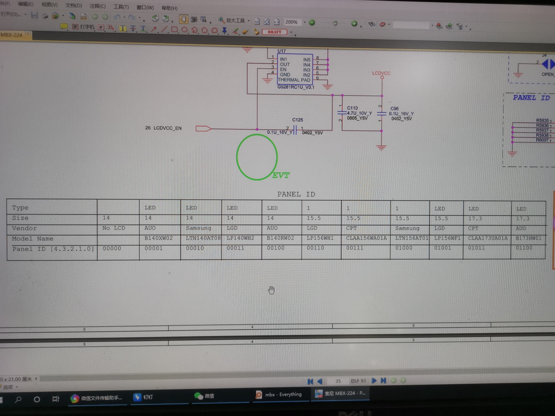

老款索尼笔记本,键盘下面有一个调节屏幕的开关。正常情况应该是怎么设置的?
这个开关坏了,我想把它用线直连怎么连?
这个开关什么么用的?有没有大神讲一下,我以前碰到过,但是现在好几年没修,忘了。
作者: 陈三公子    时间: 2024-1-13 17:39
有图纸好办啊,这个图纸旁边应该还有个PANEL ID表,写了什么品牌什么尺寸的屏SW1是怎么配置,ON或0就是连接,OFF或1就是断开,比如表中LCDID0对应位置是ON或0 ,就表示SW1的1跟12脚就要板到ON也是就1跟12脚直连。反之就是断开咯。

作者: 酱油拌饭    时间: 2024-1-14 09:39
把这个图片发上来,方便大家以后查找。

作者: wangyjkang    时间: 2024-1-14 21:31
ON就是直通 直连上就行
作者: xj3121    时间: 2024-1-15 01:05
酱油拌饭 发表于 2024-1-14 09:39
把这个图片发上来,方便大家以后查找。
跳线一样的意思   配置显示面板的品牌和规格
作者: xj3121    时间: 2024-1-15 01:08
把这个图片发上来,方便大家以后查找。
00110  15.6 LG的屏幕
作者: 刘建    时间: 2024-1-15 08:14
调兼容屏参的
作者: redfish133    时间: 2024-1-15 16:54
图纸旁边有个表。
作者: aya又回来了    时间: 2024-1-18 09:01
你这不是有图纸吗 。。。。。。。。。。。。。。
