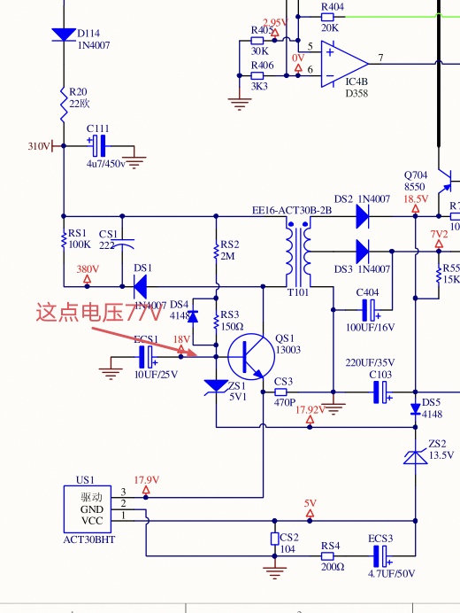

电磁炉电路,测试点77V,哪里的问题

这个点电压应该是电阻分压过来的 ,,,,

别把地线取错了!

QS1-13003开路了吧!

软击穿了吧

13003? 看 半天77v也不知道从哪里来

RS2 RS3过来的

13003开路的可能性很大
