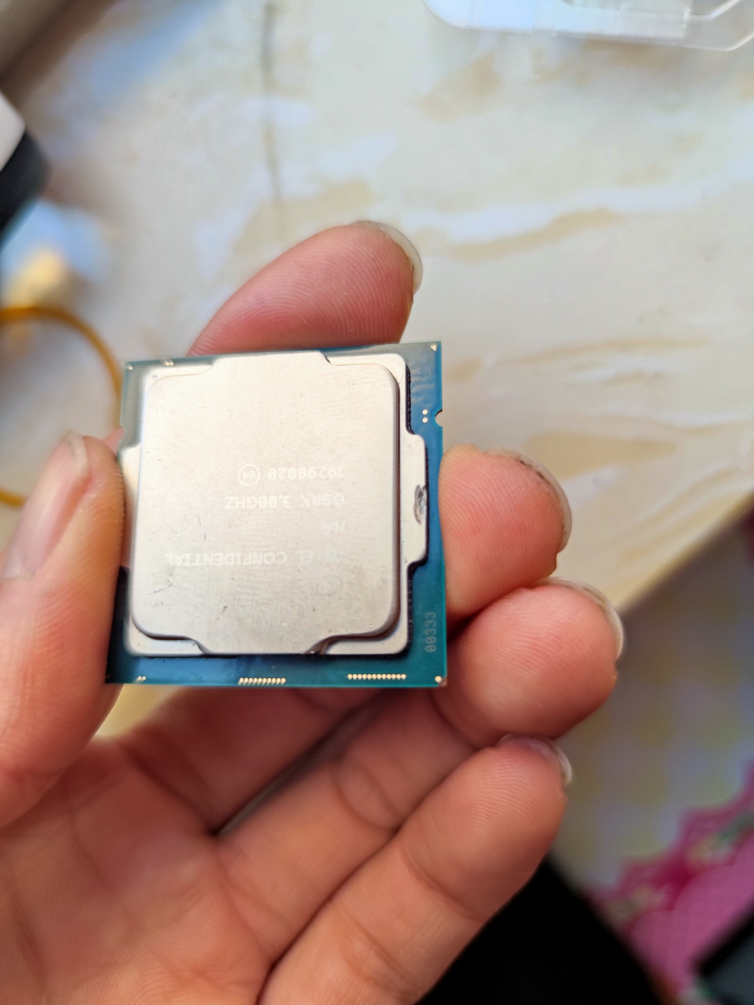

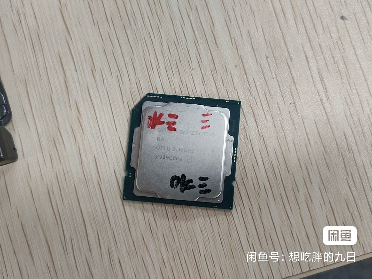

都是同样的位置,同样都是10代的cpu差别咋就那么大呢?
作者: 卖电脑的小快乐    时间: 2024-1-10 17:55
剪脚跟磕角不一样,磕角摔坏晶圆,剪角只是去掉一部分电路

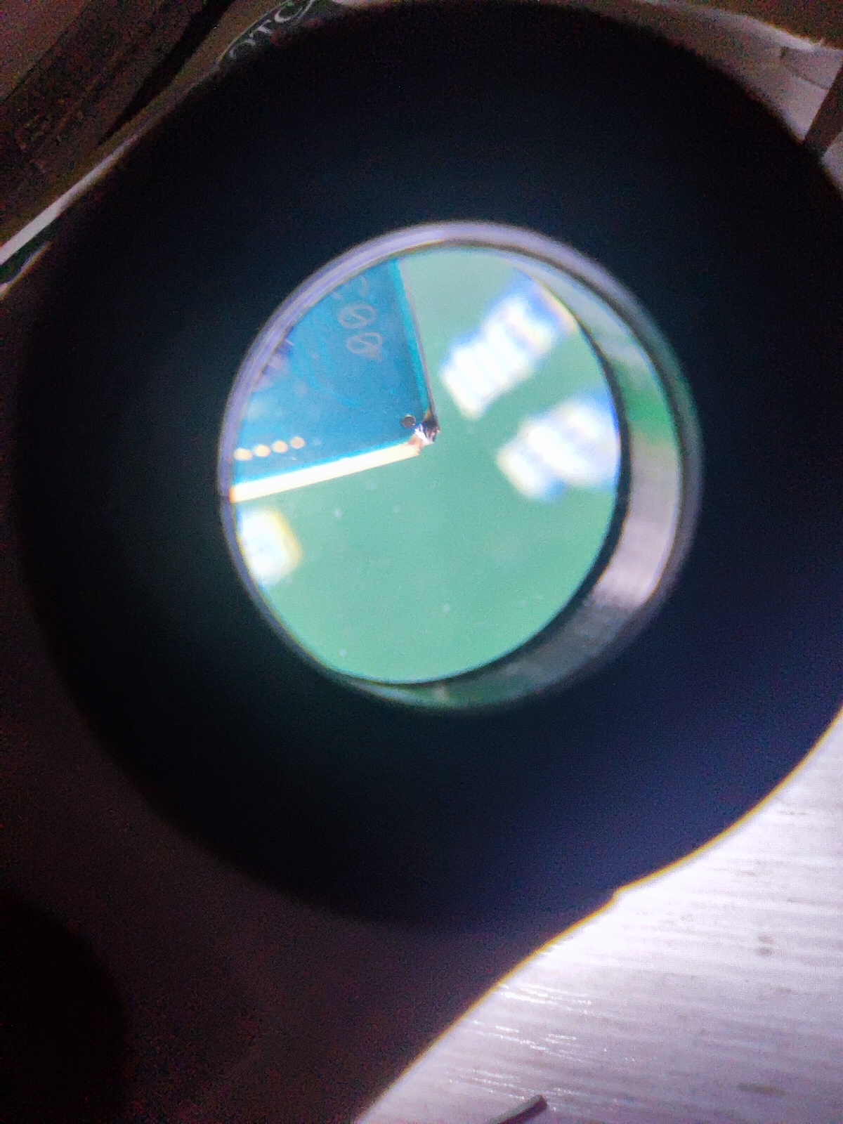

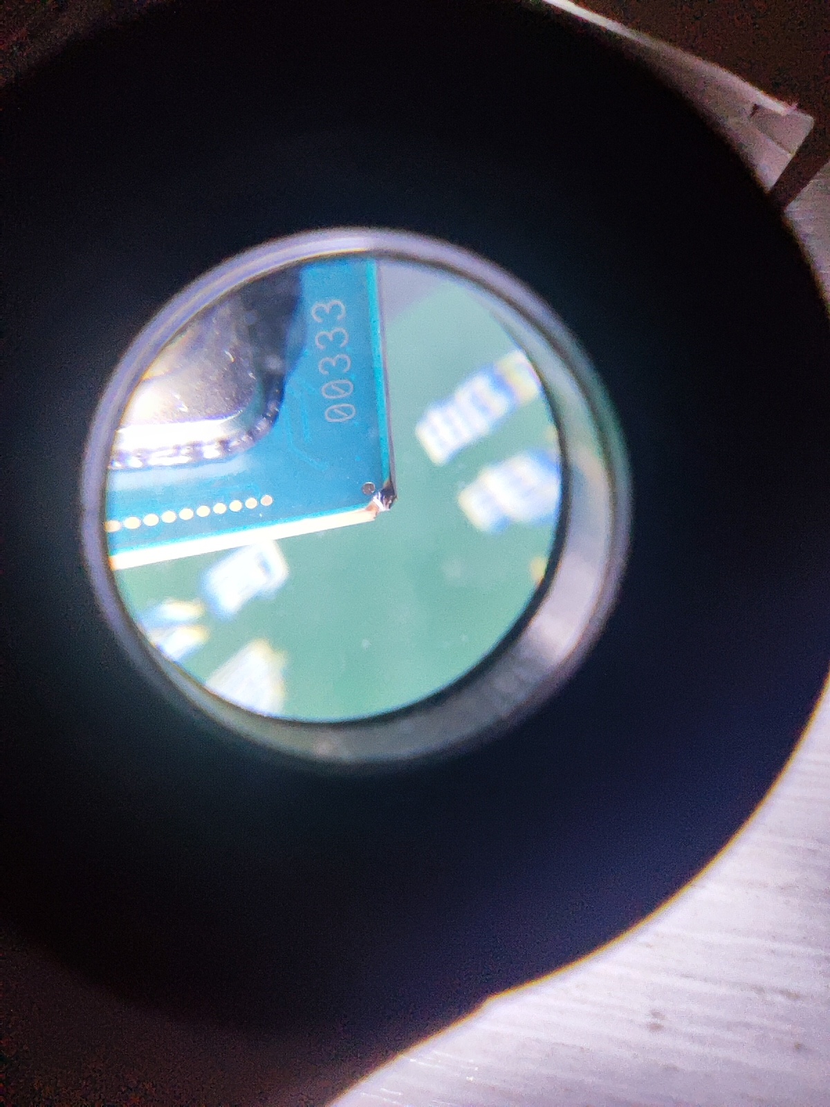

作者: VXHV3dVU    时间: 2024-1-10 21:04
一坨锡点亮了,双通道各项功能都正常

这坨锡是连接上下层的电路吗?

基板基层电路,剪掉可以避开跟磕碰断裂有点不一样
作者: VXBdFhXY    时间: 2024-1-27 14:50
下面那块是载板,磕碰可能导致载板部分线路断路,你CPU和主板上的连接大概率都断了的
