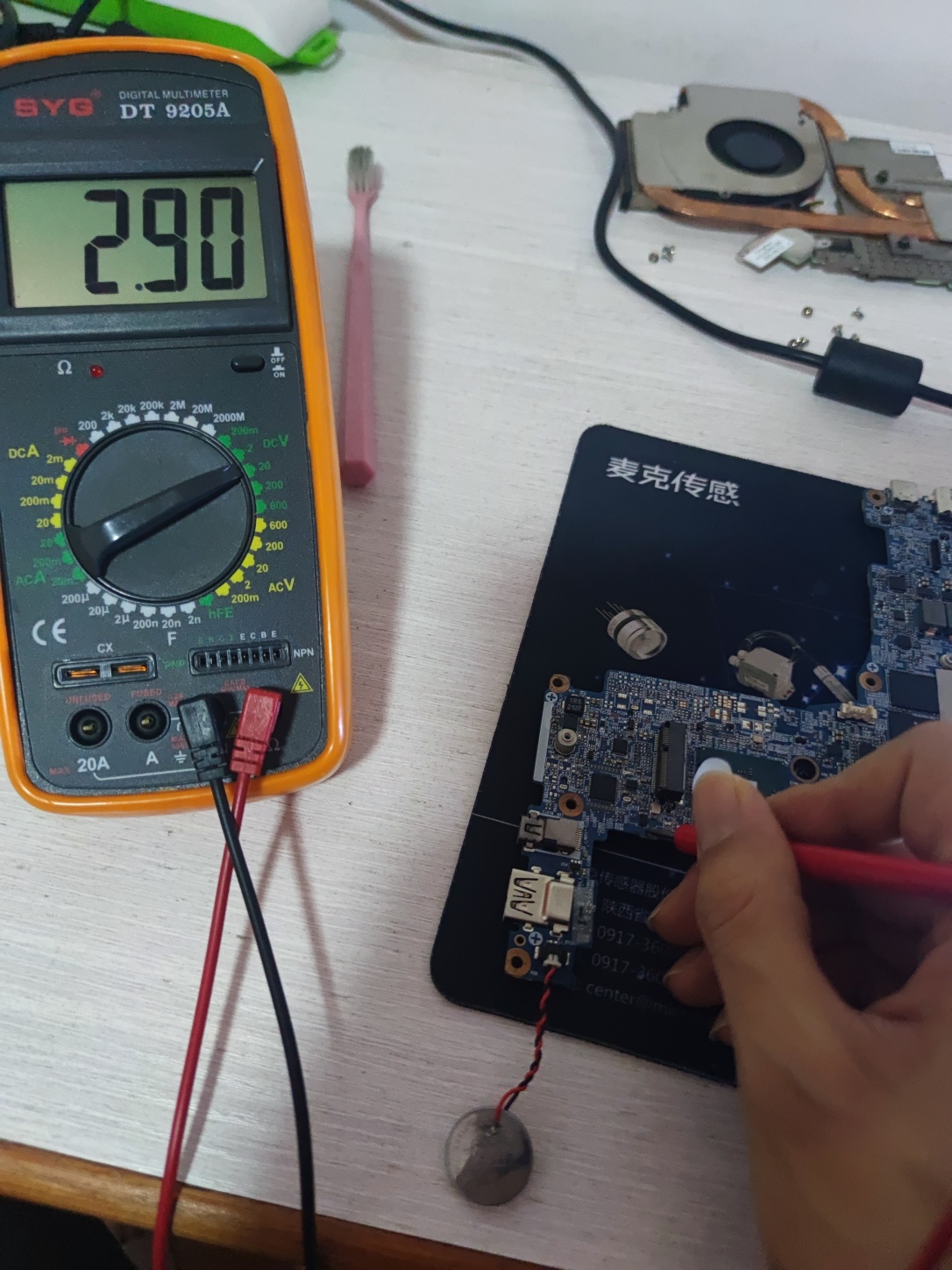

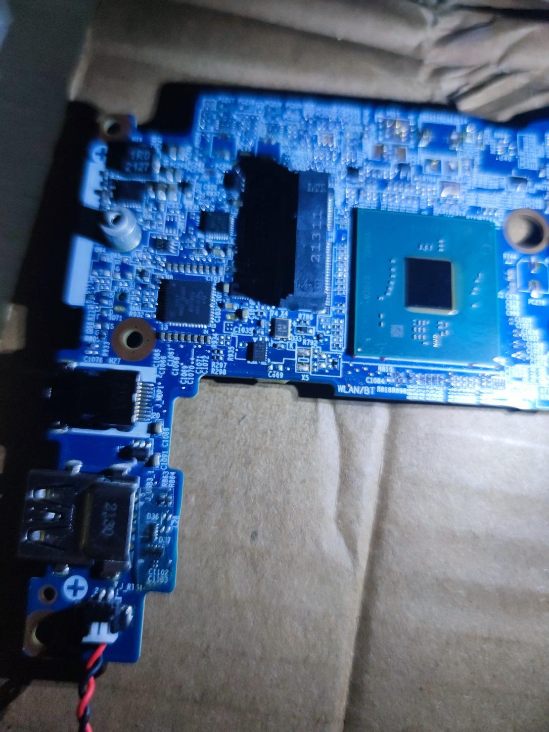

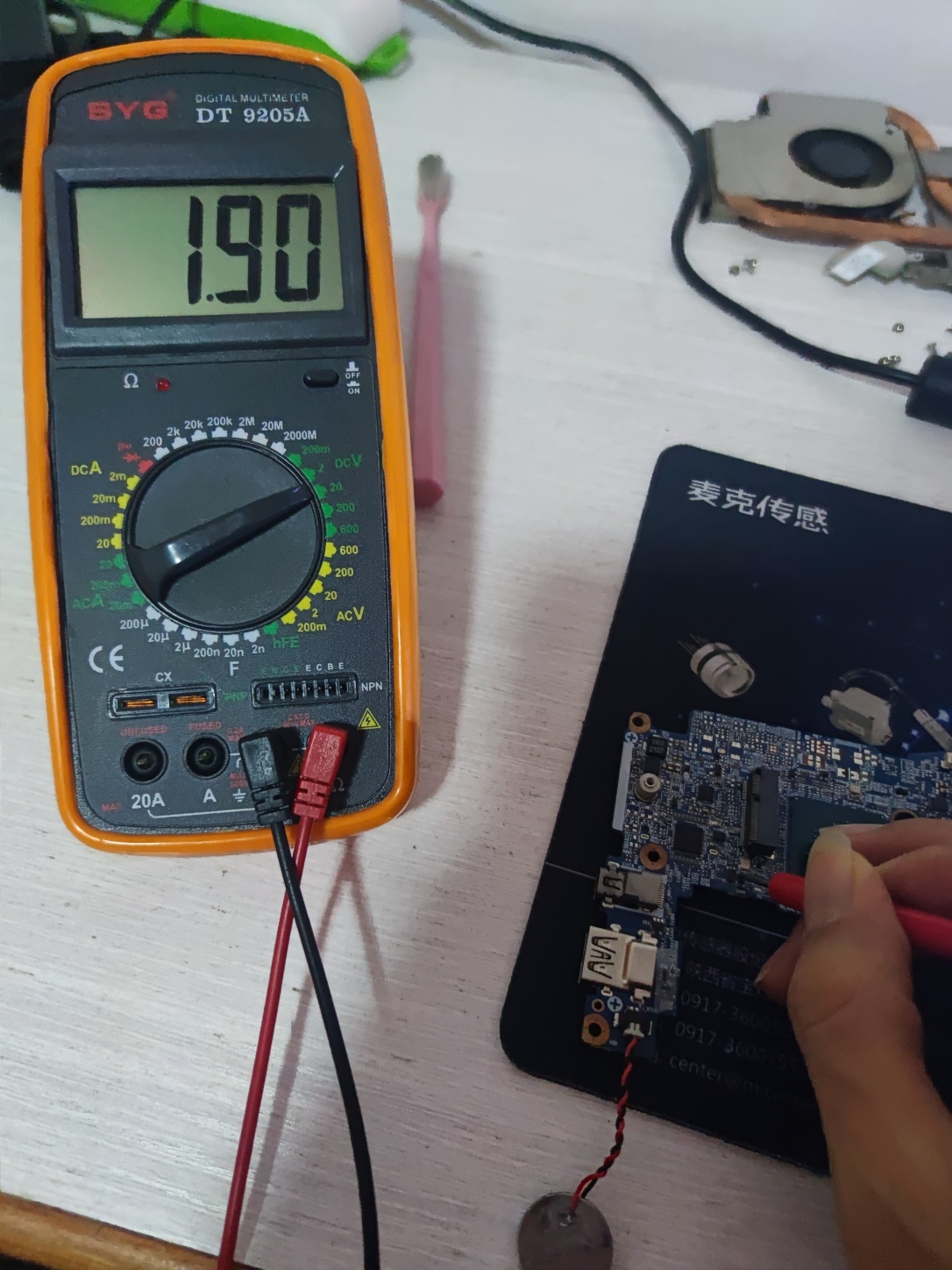

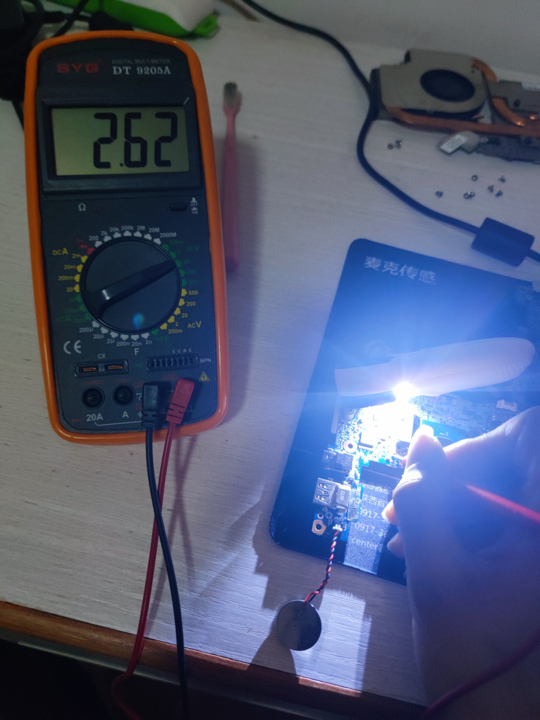

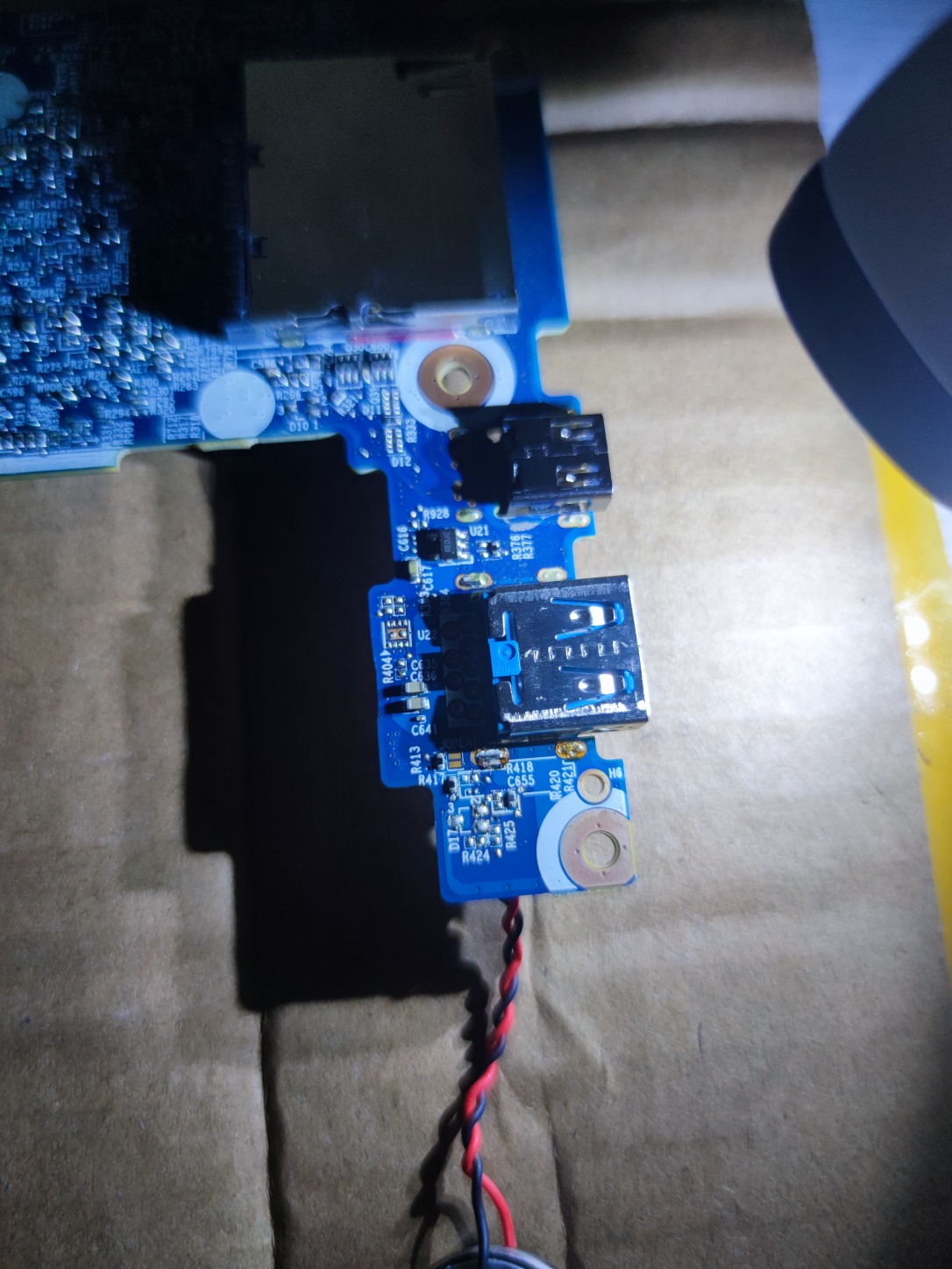

机器是通过u51芯片转换rtc电压的,单用主板电池rtc输出电压只有1.9v,电池电压有3v,插上外接电源,u51芯片输入3.4v,输出有2.62v,现在初步怀疑是电池输入那个22uf的电容有问题,但是我用热成像扫了不发热,其次就是u51芯片有问题了,暂时就分析了这么多,等有时间在研究,但是怎么感觉u51这个输出压降挺大的,不会是后级哪里有问题吧?

所以我就是要确定这个vcc_rtc电压1.9v是不是正常的,确定是前段漏电还是后端漏电再进行维修

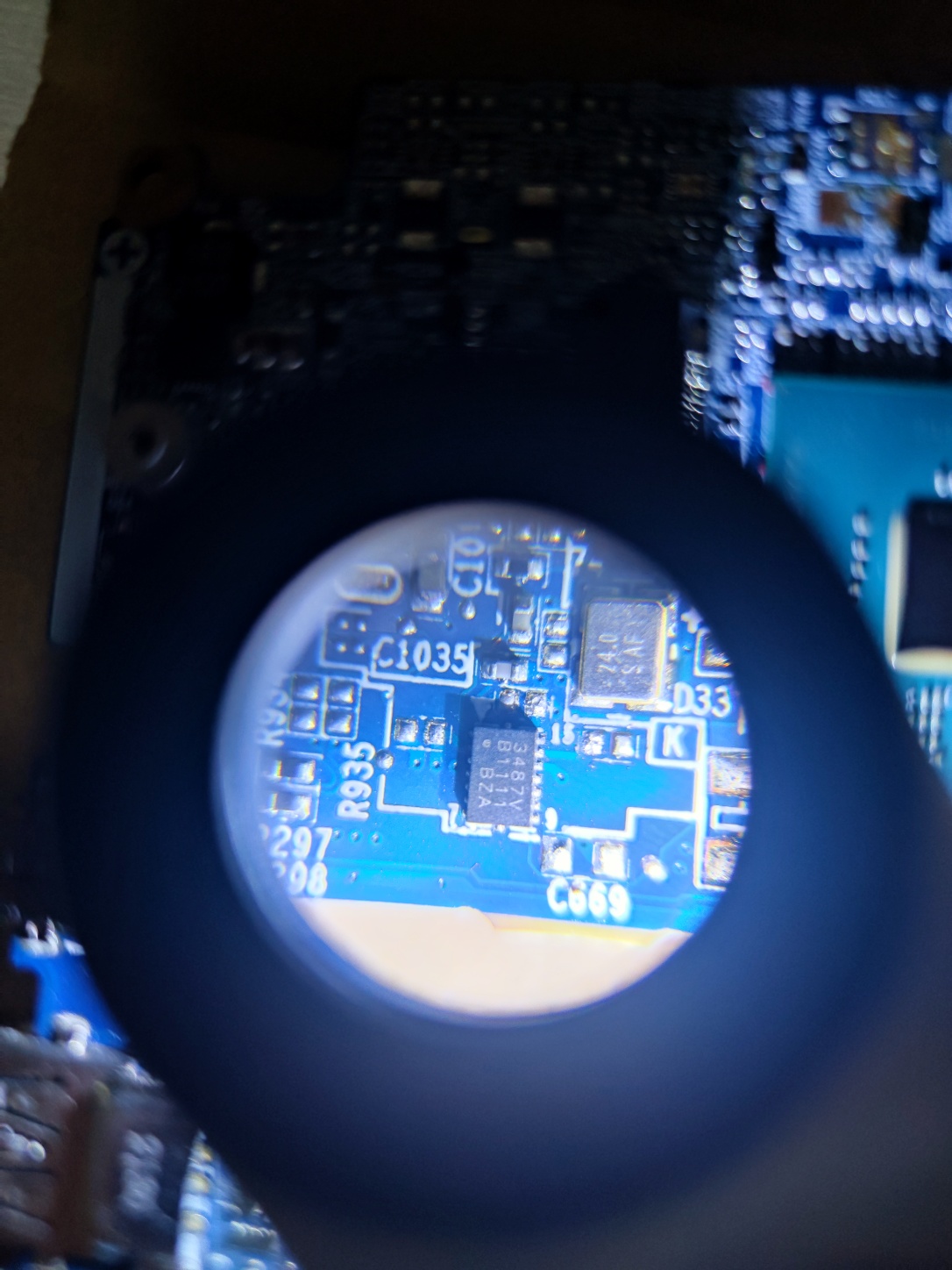

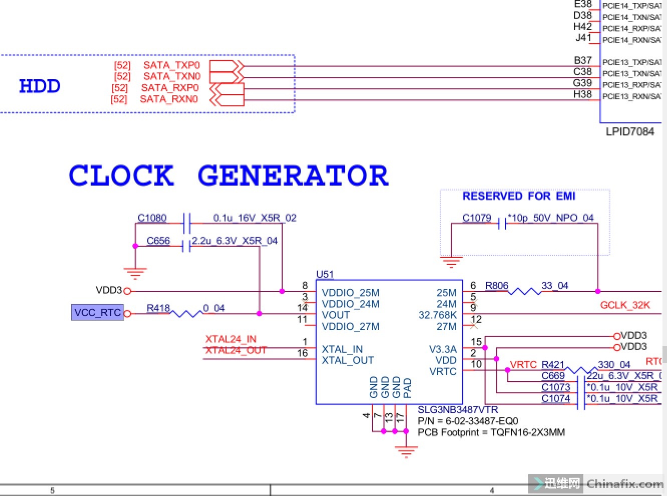

说下后续r418电阻拆了后,断开了到南桥的后级,u51输出电压只升高了0.1v,也就是2v左右,主板电池还是慢掉电,说明不是南桥那边的线路漏电,是前级的问题,我把输入22uf和输出2.2uf滤波电容拆了量输出电压2.15v到2.35v之前反复波动,直流电都能这样波动就很离谱,这样说明就是u51的问题了,芯片型号是3487v,果断某宝花了15元定了个芯片,等过几天芯片到了换上试试再来反馈
作者: VXHV3dVU    时间: 2024-1-9 22:32
最奇葩的事就是我把通往南桥的r418电阻拆了后,装上主板电池量后级还有0.35v的电压,问题是电阻我已经断开了啊,为啥后级还会有0.35v的电压呢?

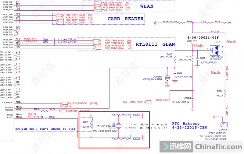

作者: VXHV3dVU    时间: 2024-1-9 22:36

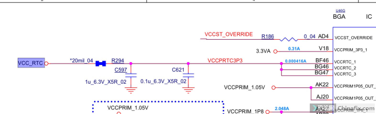

附上vcc_rtc通往南桥的图纸,我最后把u51芯片拆了那个后级0.35v的电压才没有
作者: VXdTOHZ3    时间: 2024-1-10 01:09
vccrtc从电池出来毫无疑问就是3.3v,再去掉c655看看。
作者: VXHV3dVU    时间: 2024-1-10 08:36
是c656吧?去掉了而且测试了电容没问题,c669也去掉了,电容测了没问题,就是去掉了这两个电容后输出电压不稳定,2.05-2.35v波动,现在就只剩换个u51试试了

作者: VXHV3dVU    时间: 2024-1-12 20:10
liux945 发表于 2024-01-12 15:48
正常就是3V左右啊。
买了个新的u51换上去输出电压还是1.8v左右,我人麻了

作者: VXHV3dVU    时间: 2024-1-18 15:48
闹了个乌龙,这个板子电路是正常的白花了十几块钱买的芯片,主板电池装上后电压降到2.83v左右,基本上就不会降了,放了几天也没发现异常
