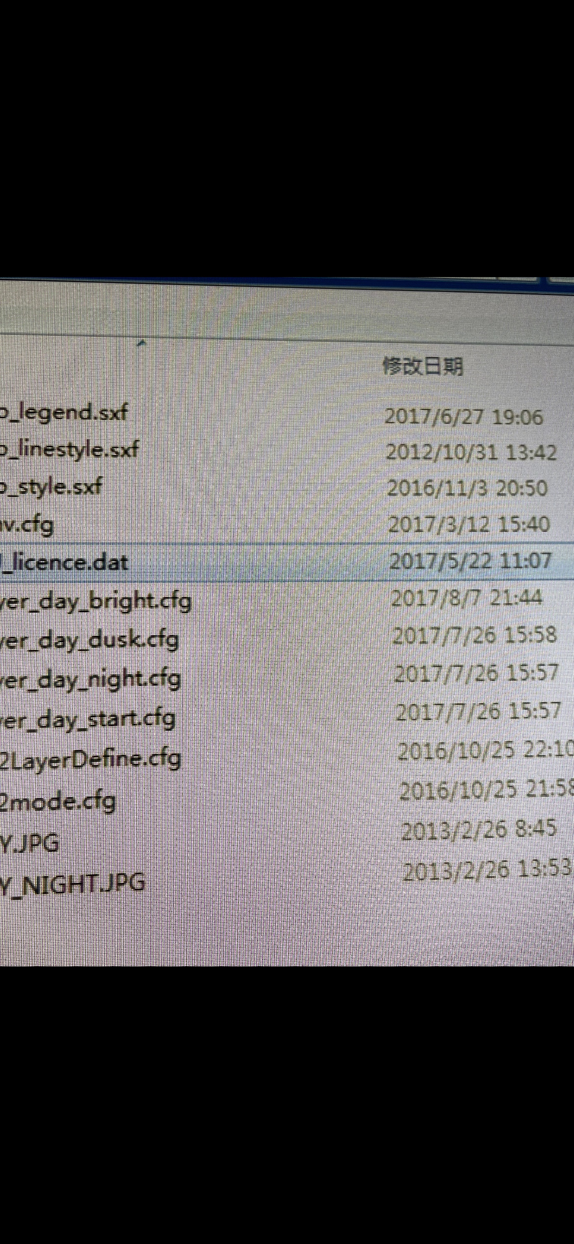

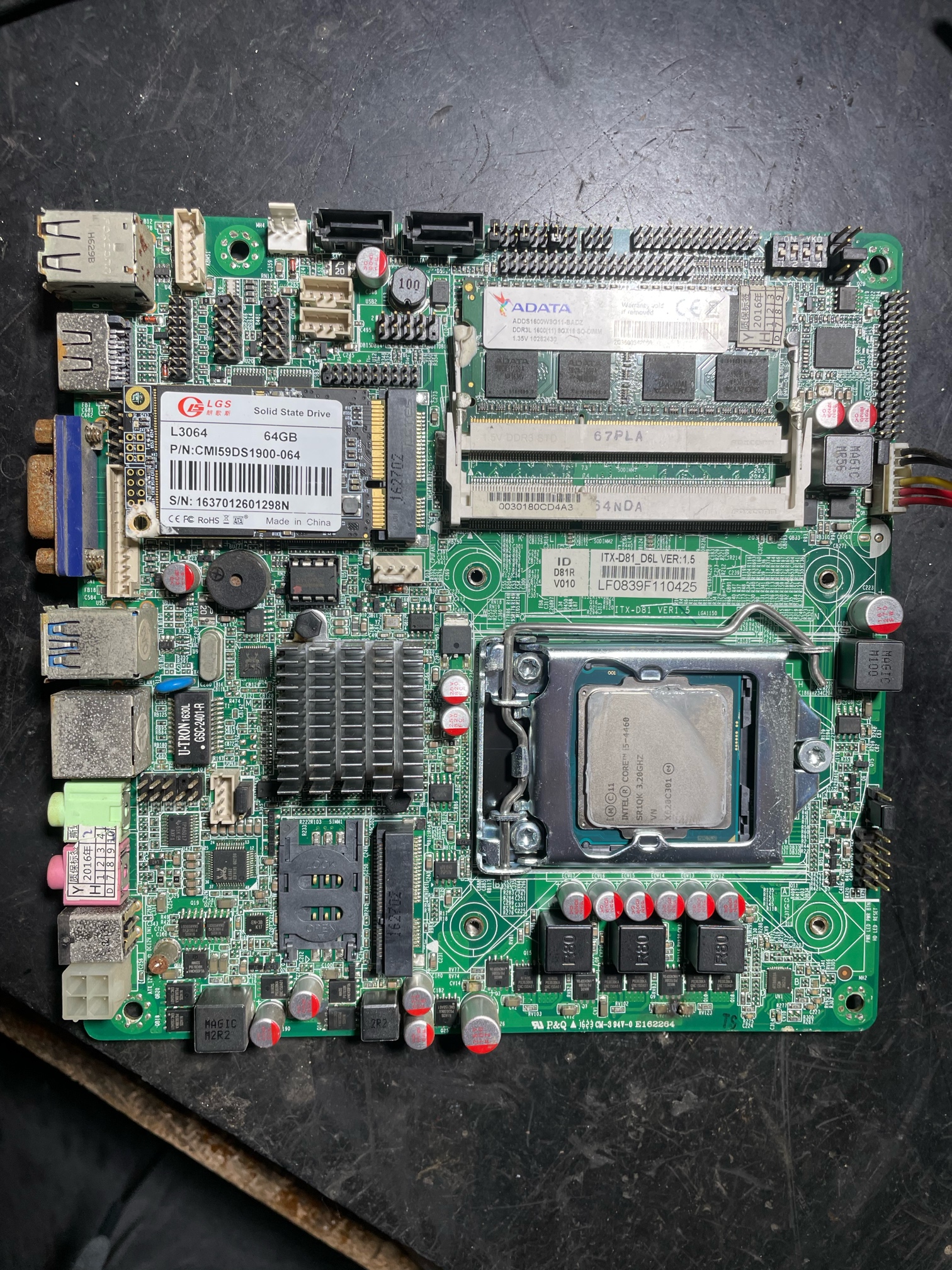

一块研域itx-d81主板损坏,换新同型号主板后正常启动进系统,打开客户应用程序提示未获得授权,主板无外部USB加密狗等设备,客户软件有licence.dat文件,猜想可能软件绑定主板,请帮忙给个思路谢谢。

南桥 网卡 都烧了,cpu也坏了,这个板子就算修好还行吗?

用IDA Pro pojie他。

前面很多朋友说搬bios,问题是bios搬过去不启动,网卡烧糊了,南桥烧糊了,cpu也烧了
