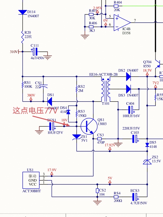

电磁炉电路,测试点77V,变压器后级无电压,高手分析一下。

ECS1标值电压才25V,如果按楼主所说测试点为77V,电容应该早就爆了。
作者: wy71h    时间: 2024-3-21 11:23
13003完了?
作者: 武陵    时间: 2024-3-25 21:14
参考地找错了吧
作者: La055E    时间: 2024-4-2 22:08
77V??电容没飞啊??三极管没穿啊?
