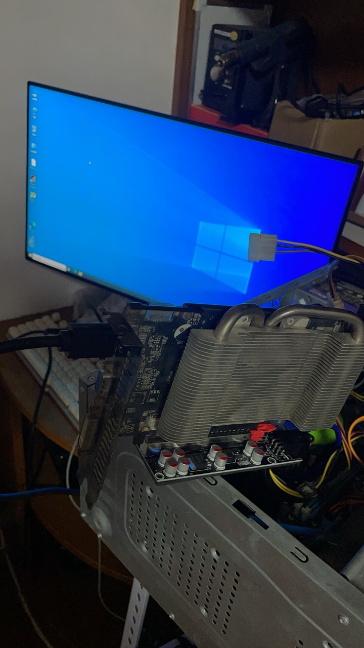

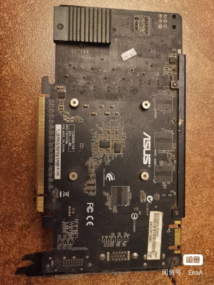

华硕gts450显卡不识别。
gts450插在pcie x16上,hdmi插在gts450上无视频输出,显卡核心正常发烫。键盘num灯可以正常亮灭。此时把hdmi线转移到核显也没输出。
如果hdmi插在核显上可以正常进系统亮屏,但是查看设备管理器没有独显显示。此时核心也是正常发烫。

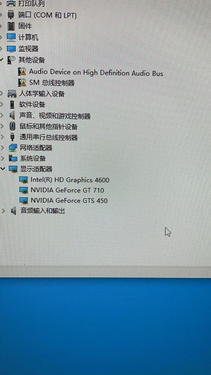

神奇的地方来了。把gt710插在pcie x16,gts450用转接板插在pcie x1,hdmi插在gt710上可以亮屏,如图一,系统也能检测到gts450,把hdmi转移到gts450也可以正常点亮。。但是gt710插在 pcie x1,gts450 插在pcie x16,hdmi接在gts450开机无输出,hdmi接在gt710开机没有加载驱动,输出分辨率480x800。。
我总结的经验是,只要开机前能加载到驱动,就能识别gts450。
希望大佬帮忙看一下什么故障。核心供电和显存供电都正常。

PCIE X1与X16的区别,X1接口是好的,要检查X16相对与X1多出来的那些接口

怀疑显卡是阉割版的,最好不用。

耦合电容?
