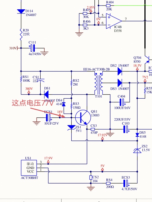

大神们,分析一下,电磁炉电路,测量有77V,什么问题
