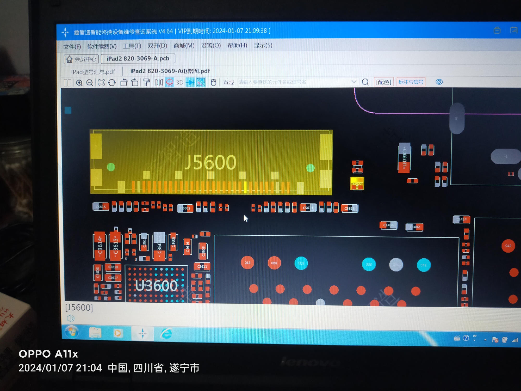

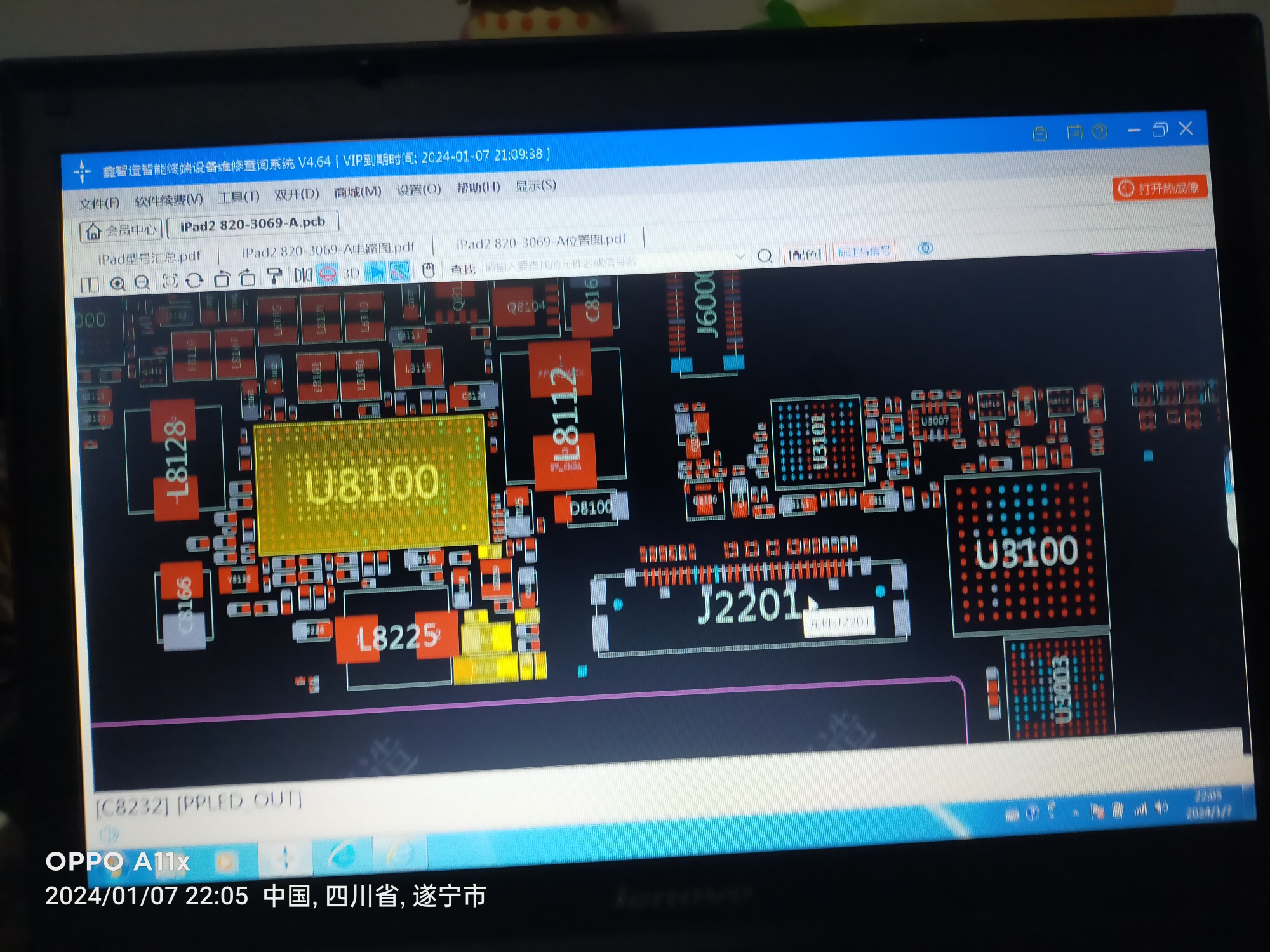

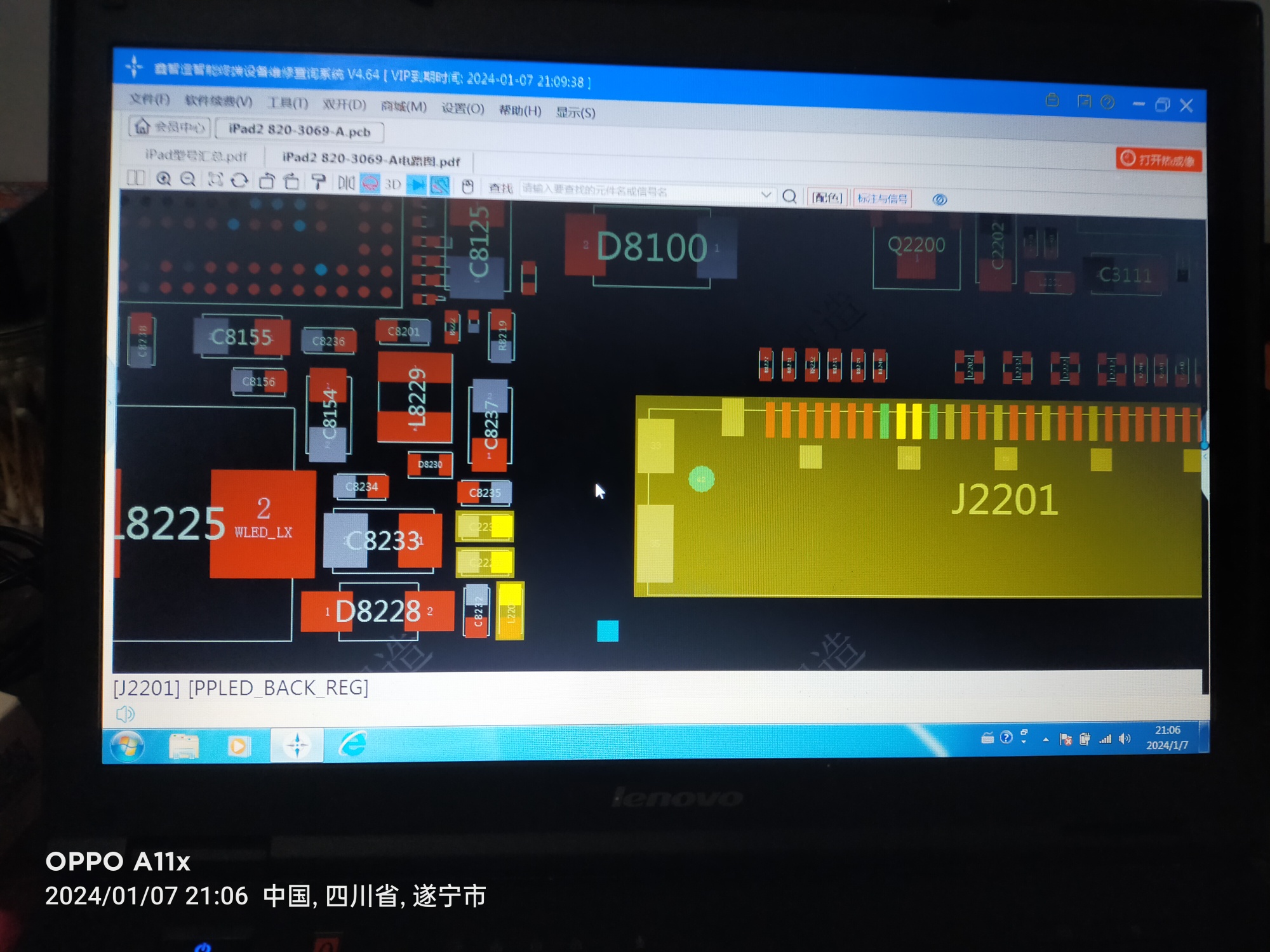

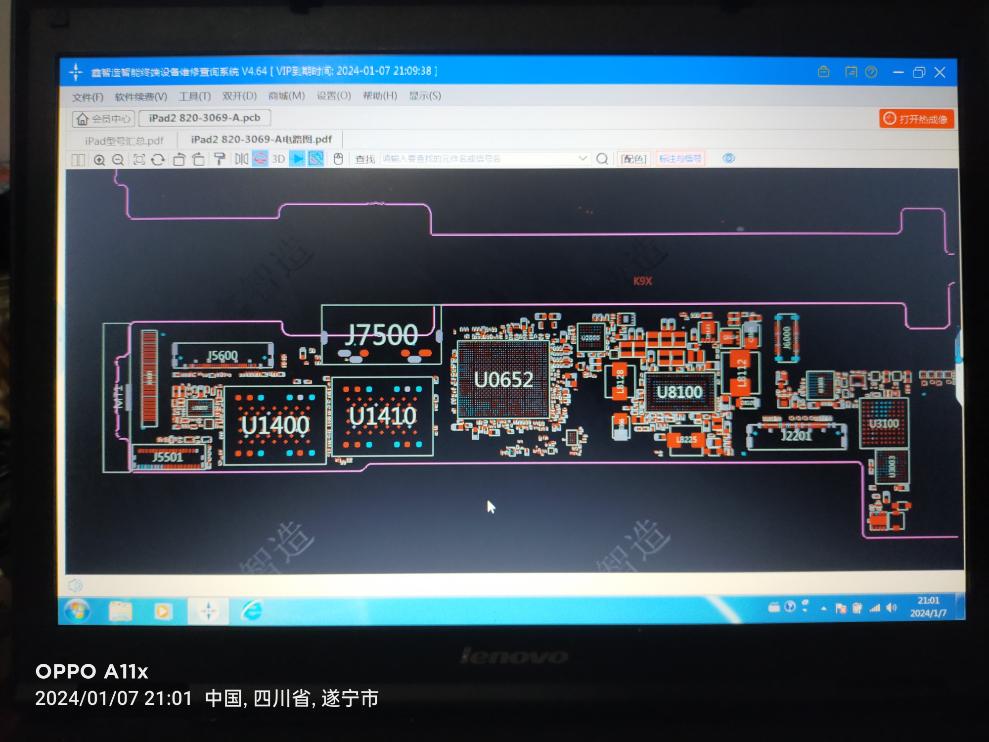

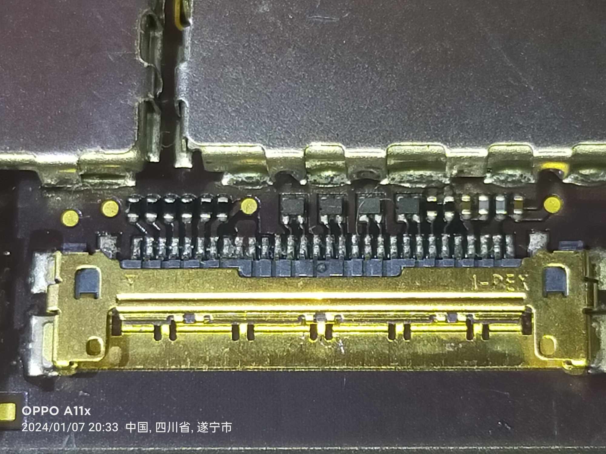

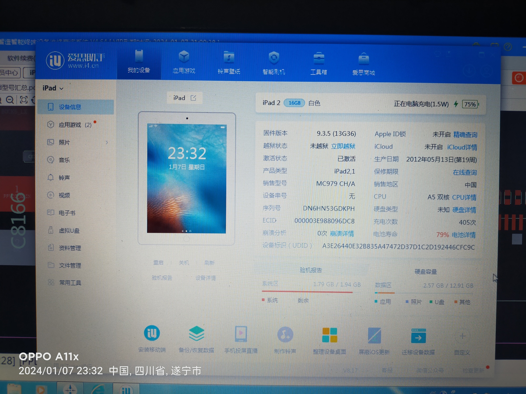

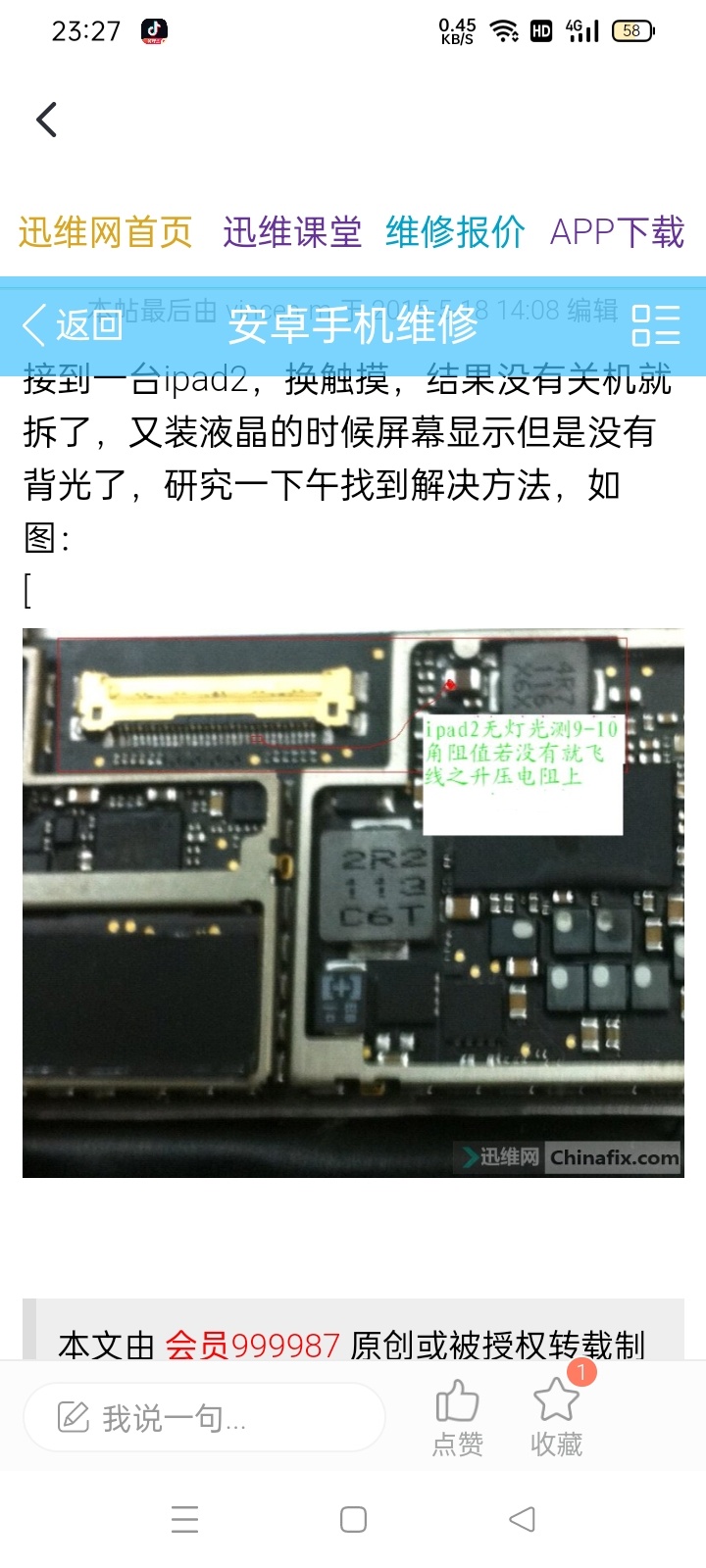

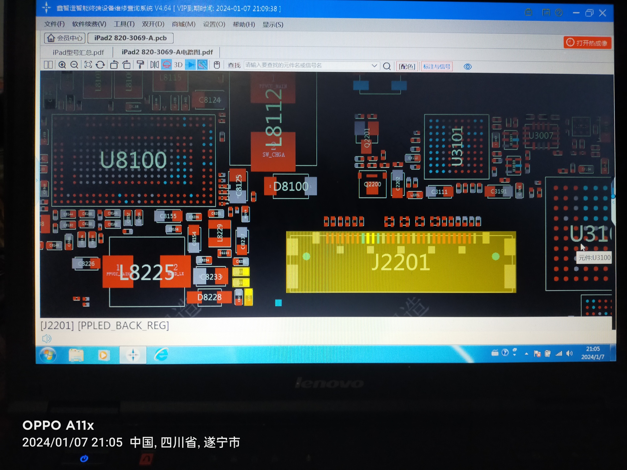

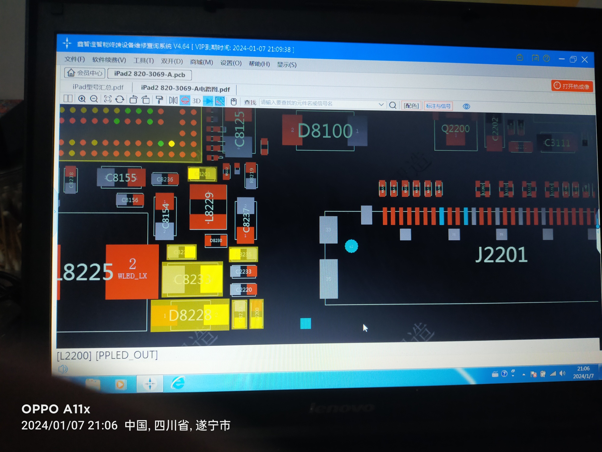

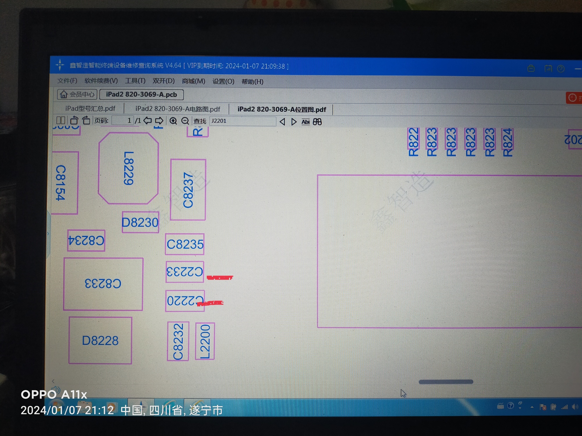

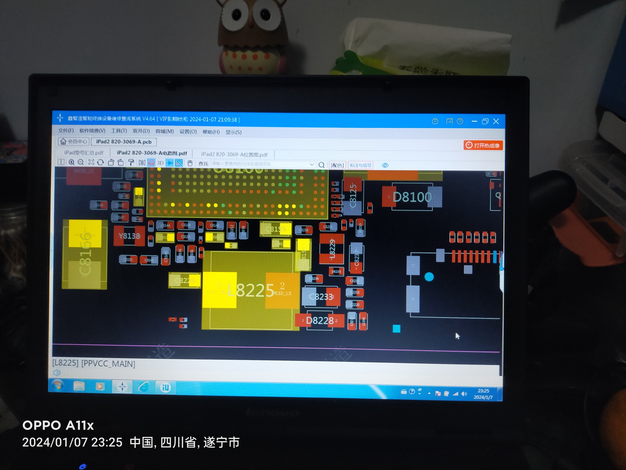

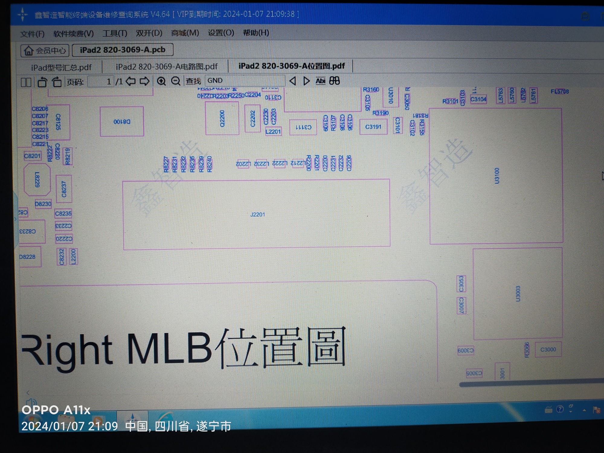

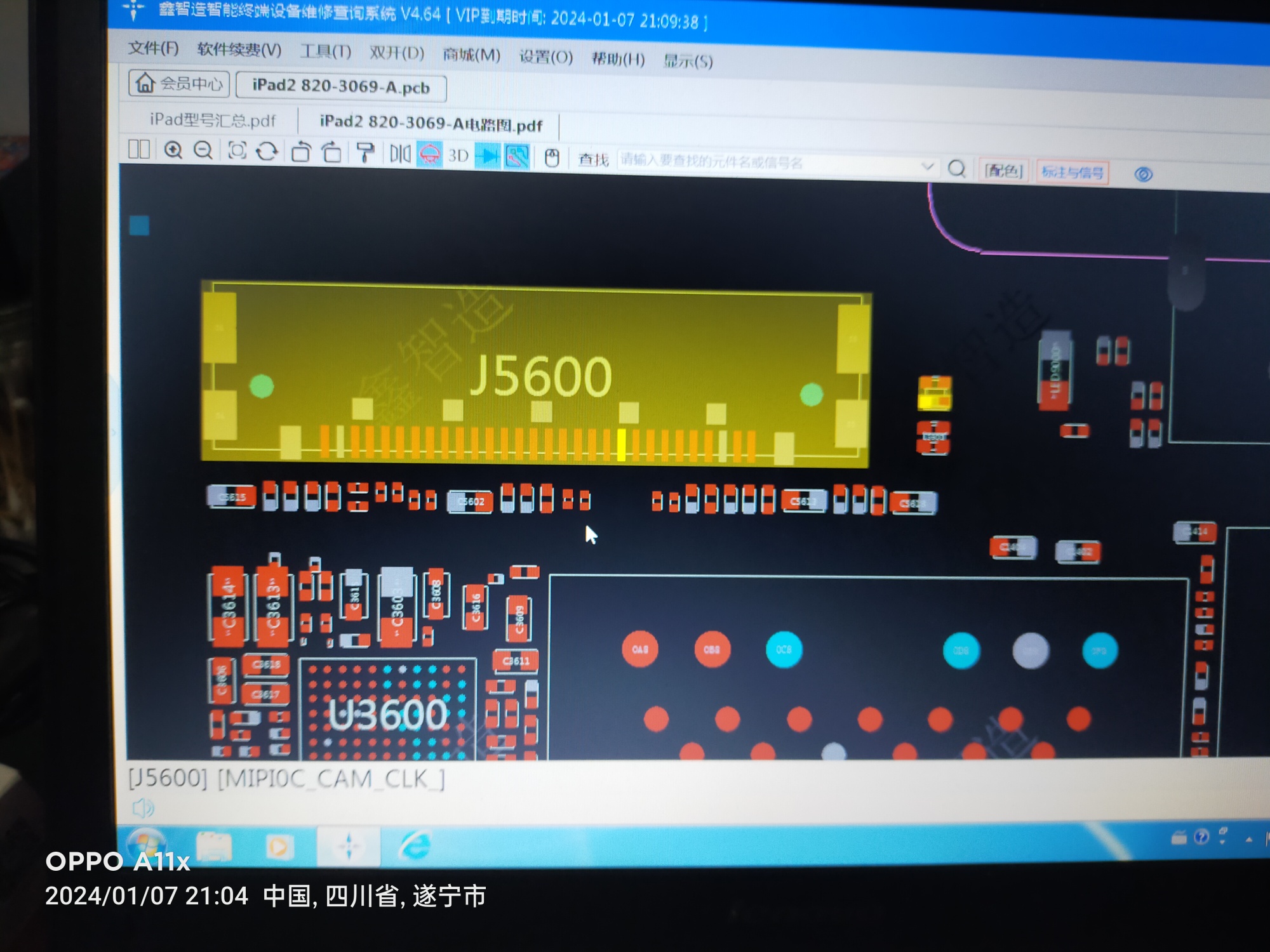

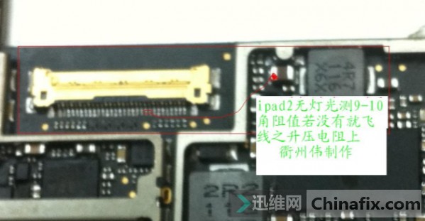

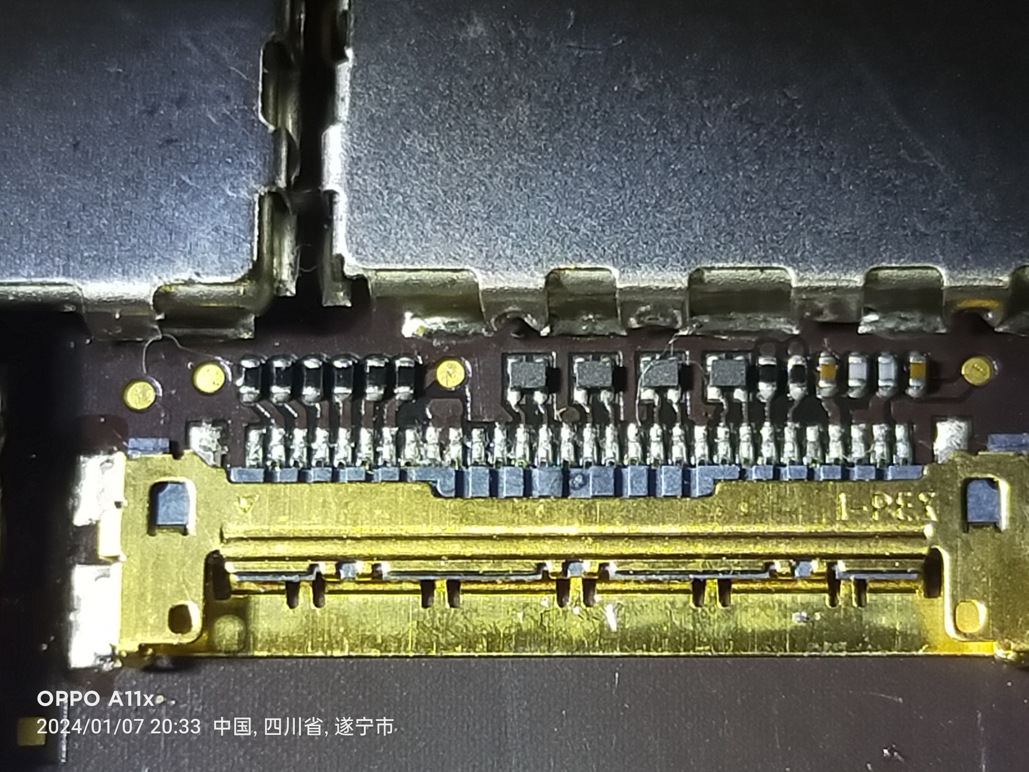

标题: ipad2显示屏无背光
ipad2显示屏无背光
