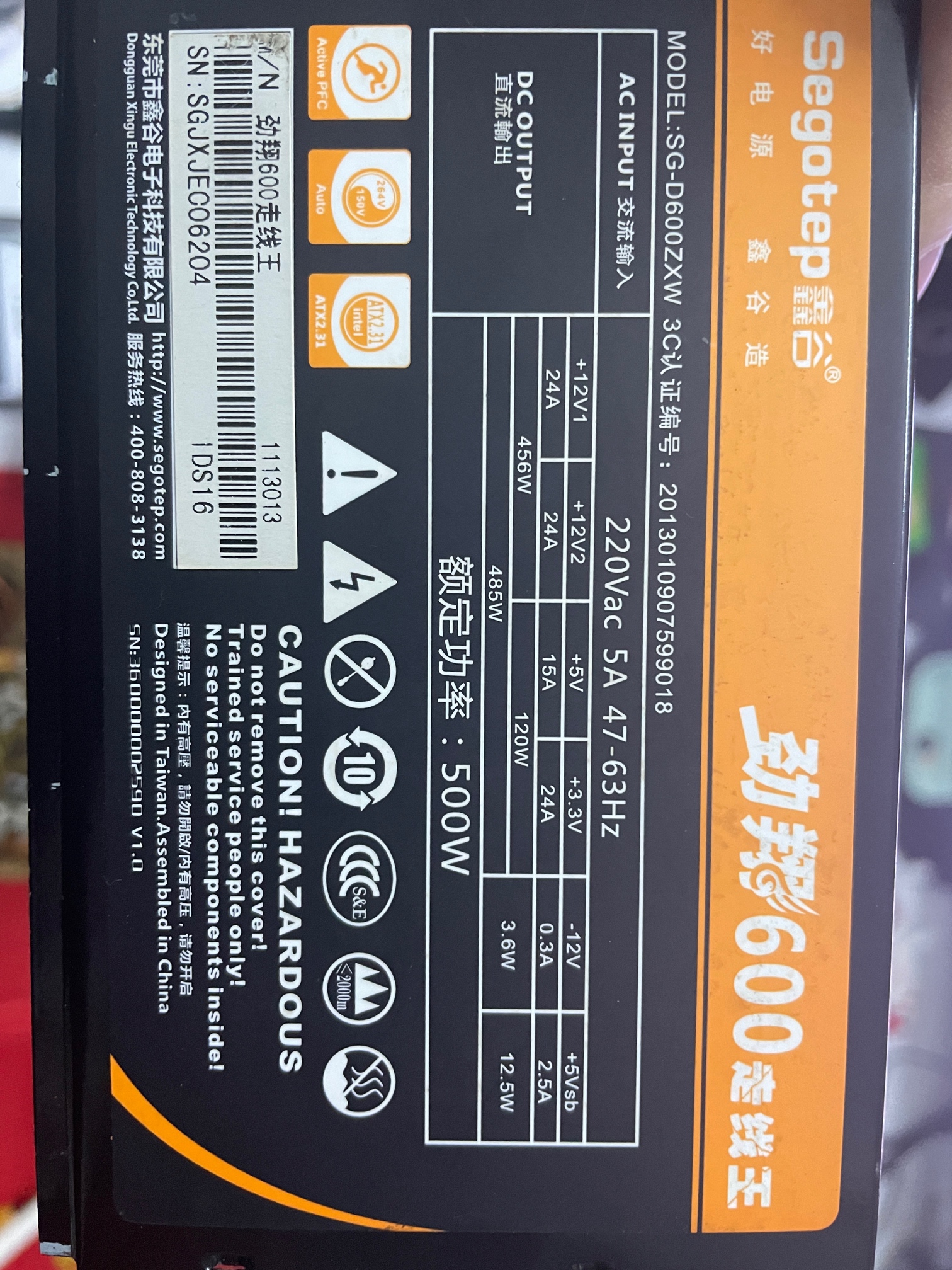

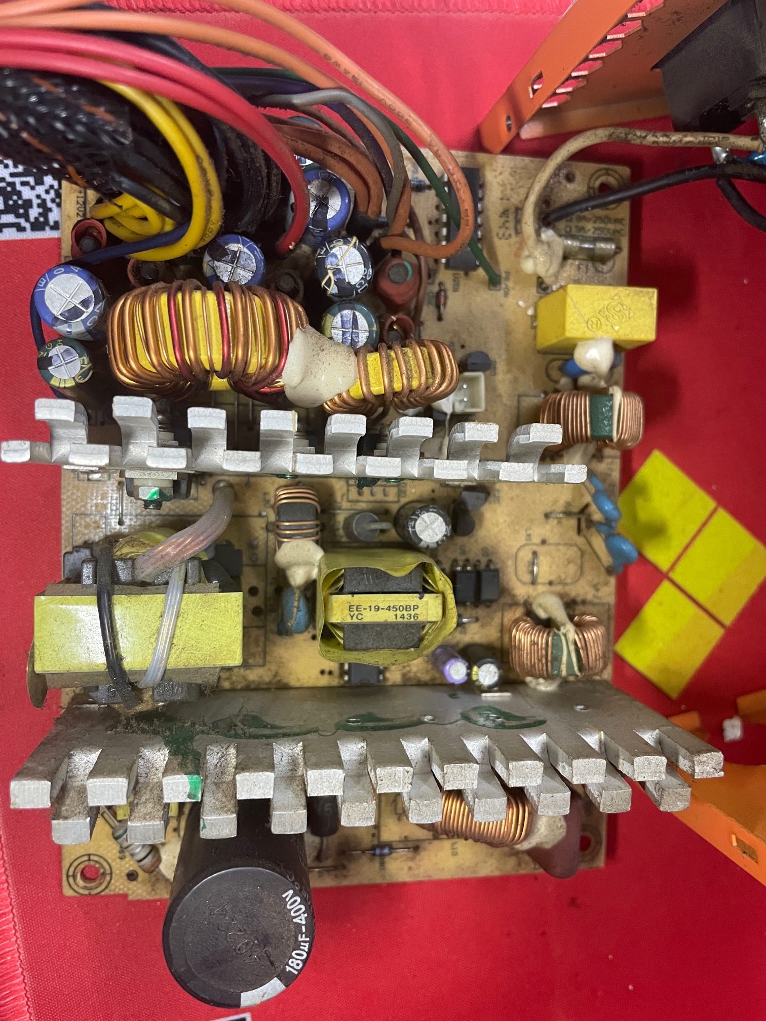

开机风扇转一下就停,绿色线只有3v,偶尔能开机,请问该怎么维修

先把5V待机电源修正常

先检查或更换小变压器旁边的二极管和电解电容。

好的,谢谢
