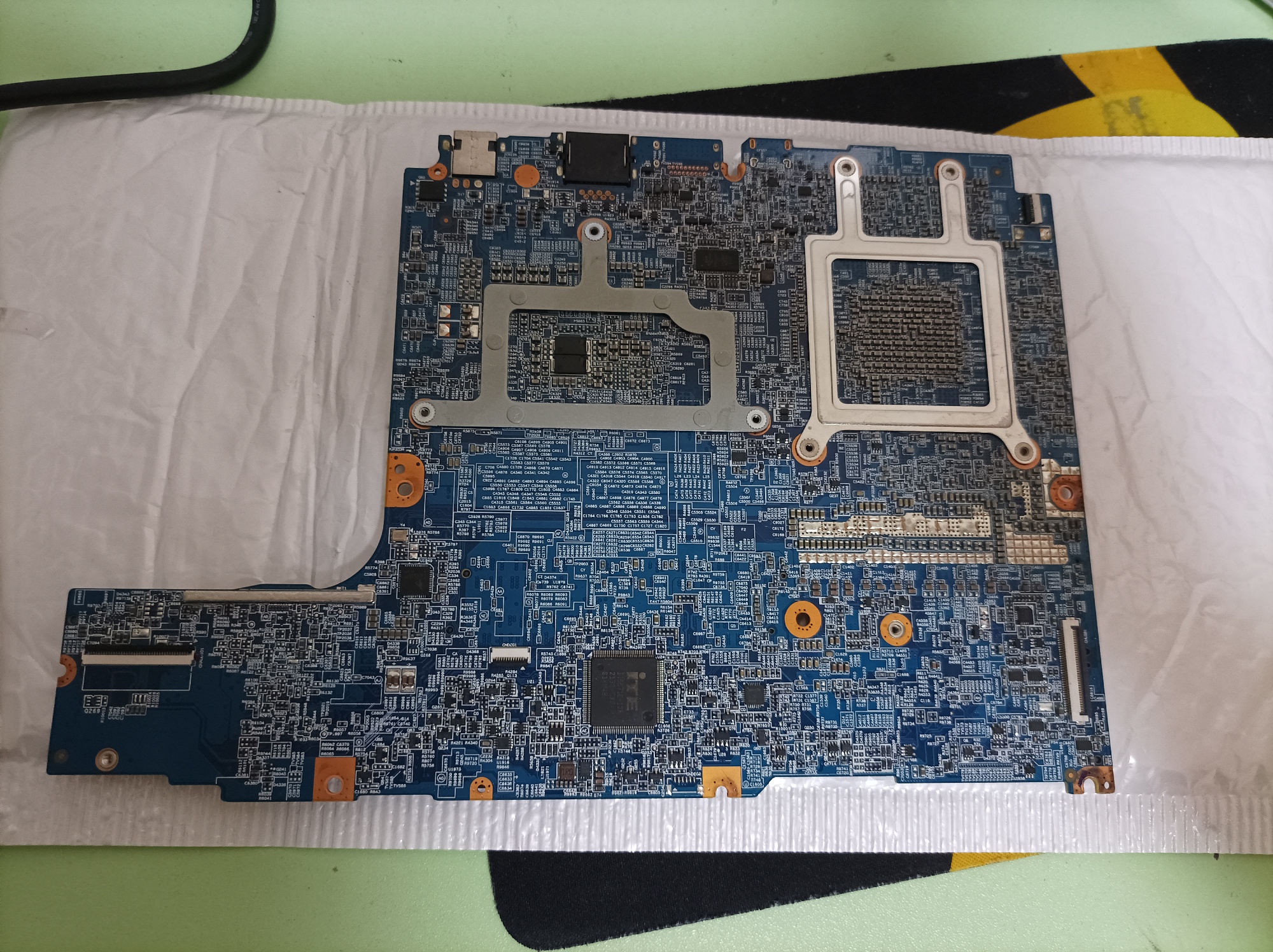

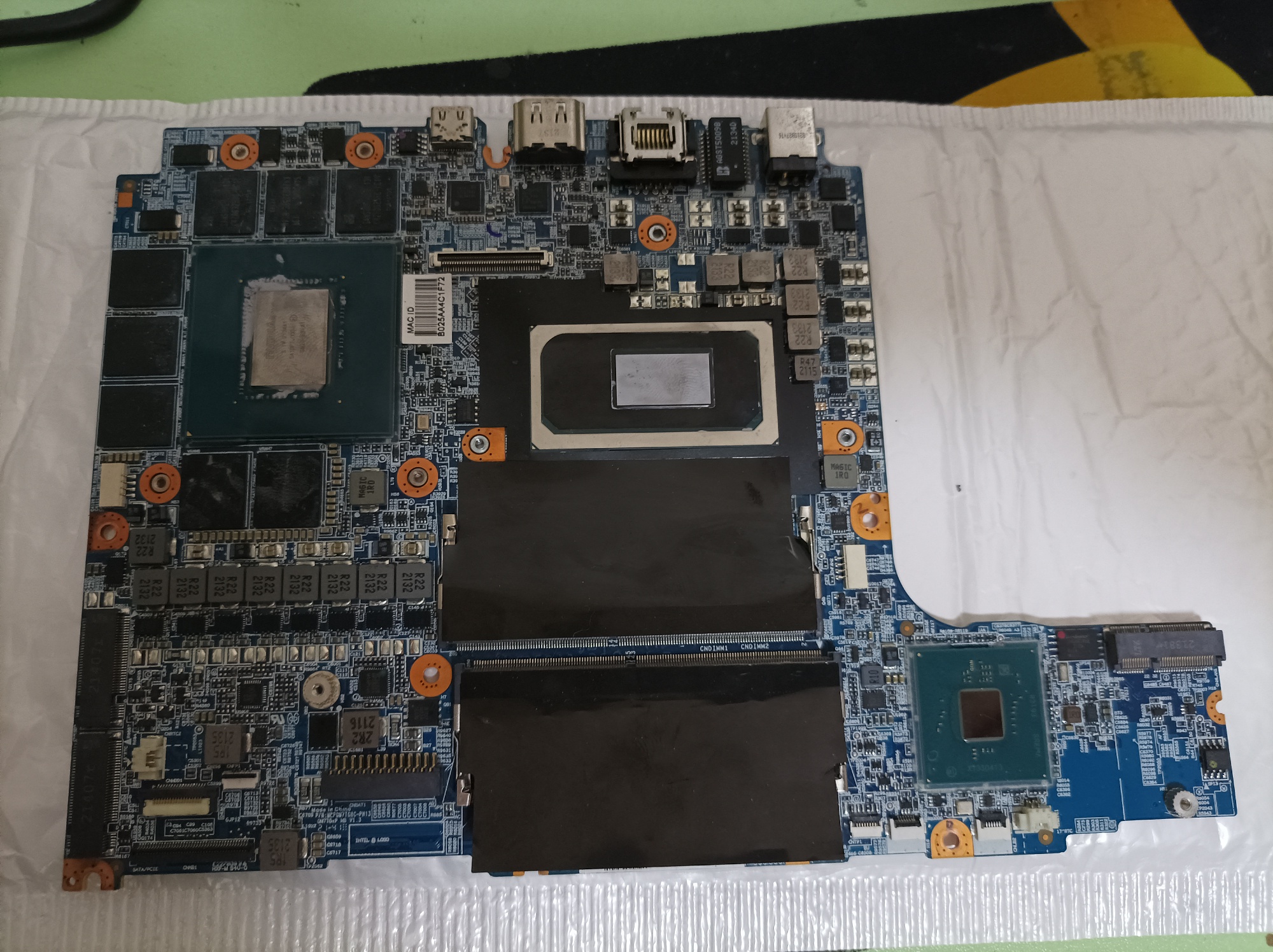

插电不开机,3.3伏待机电压只有1.6,查不到明显短路,但是单接电池能开机,开机后拆电也能正常用,不知道什么问题,从哪里入手,新手求助。

我觉得应该挺简单的 这个机子插充电器就会有3v  5v  1v待机   单独电池按开机触发才有

3.3v不正常
