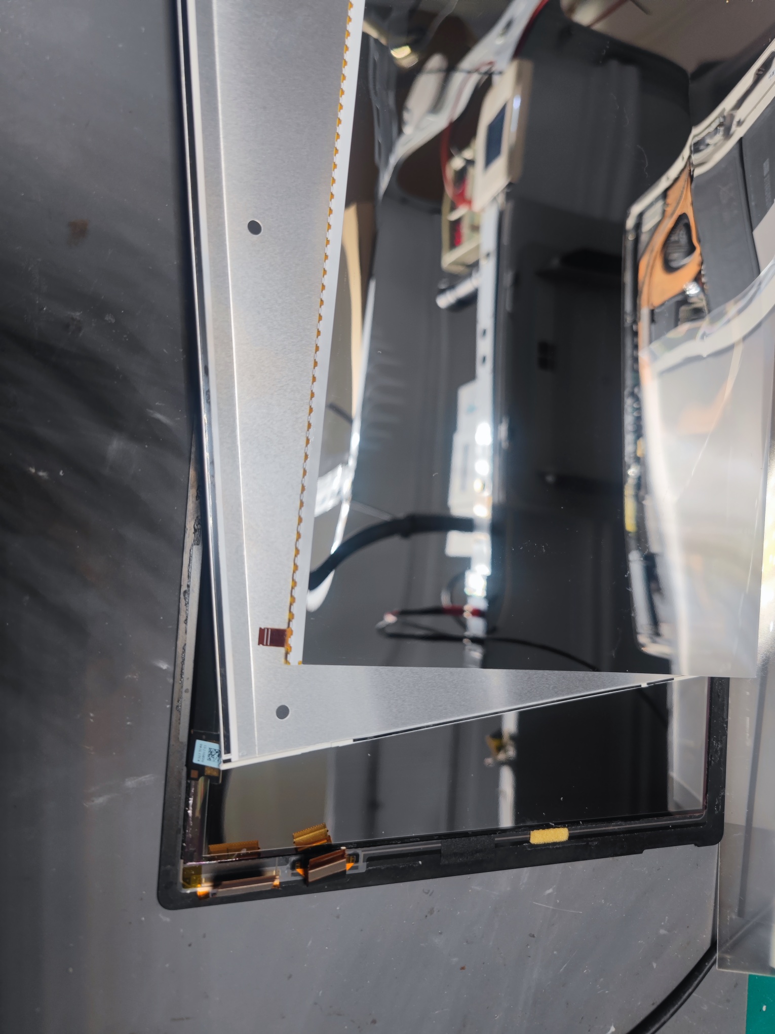

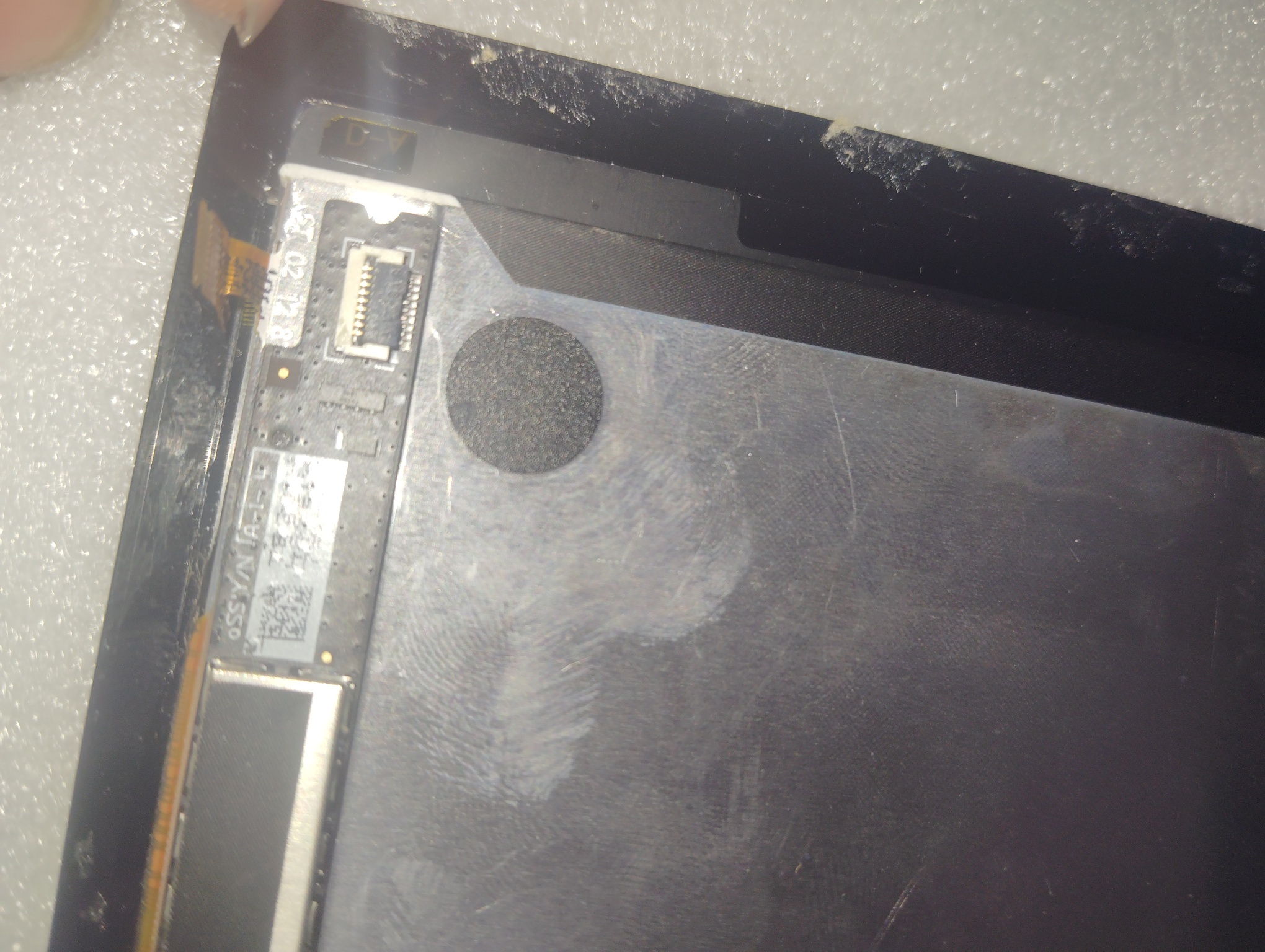

无损拆下来,就是内屏排线割深了一点。坏了,排线细小关键还短,不知道有没老哥拆过内部结构。那道理应该是2头排线的,不知道这块电路小板能不能无损卸下来。@zhangxuhvi 求助

没救了,我也是搞坏一个,小板直接用壁纸刀撬一下就可以扣起来,排线你只能飞线试试

背光排线,没拆过。反正已经这样了,就当练手吧,你把屏幕拿开看内部结构能不能飞线

打磨切割掉铁 飞线

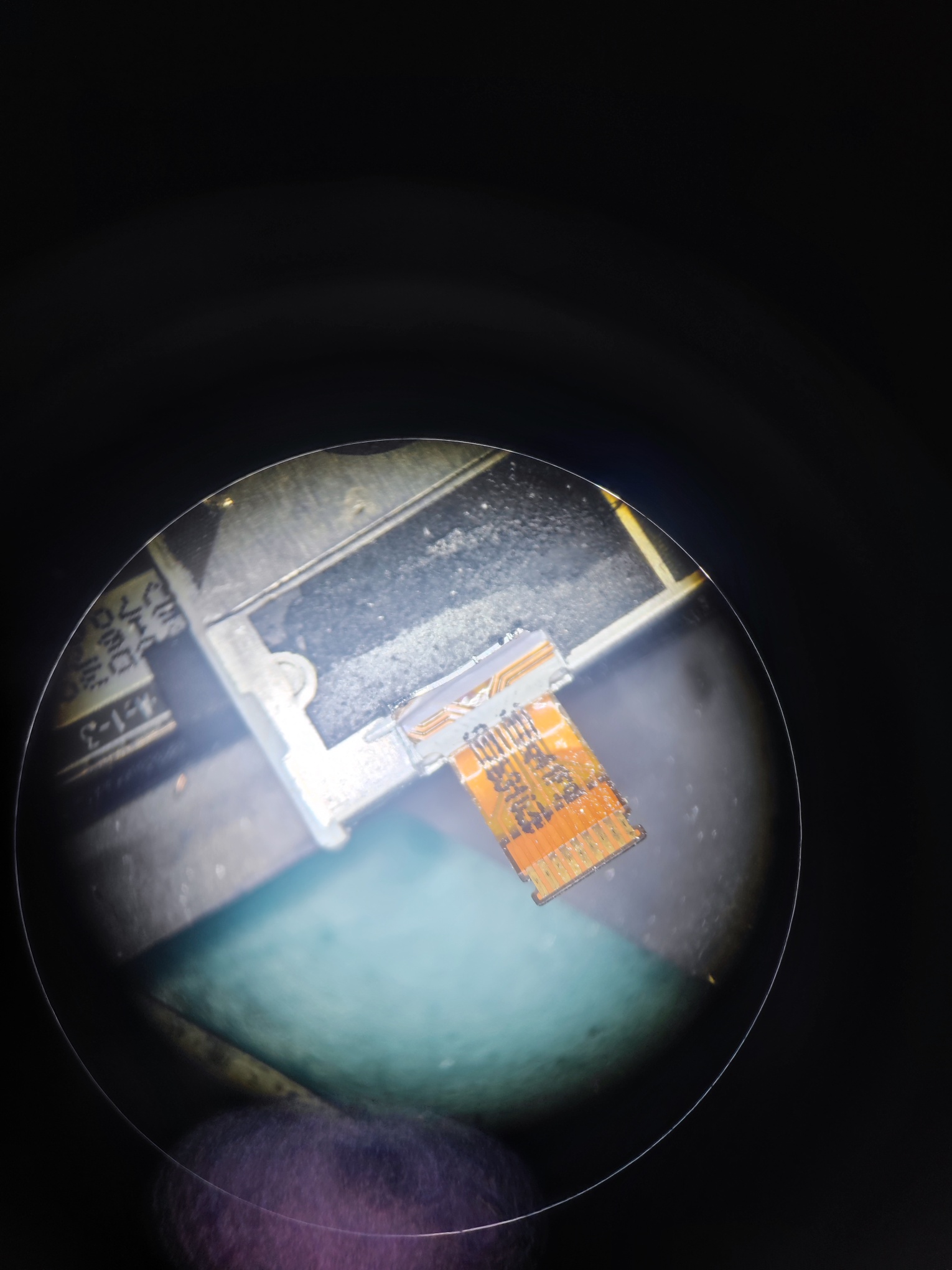

我也干过,把铁皮剪了,飞线,用显微镜观察

这个是背光排线,断了可以飞线,参考苹果A1706,A1707通病解决方法

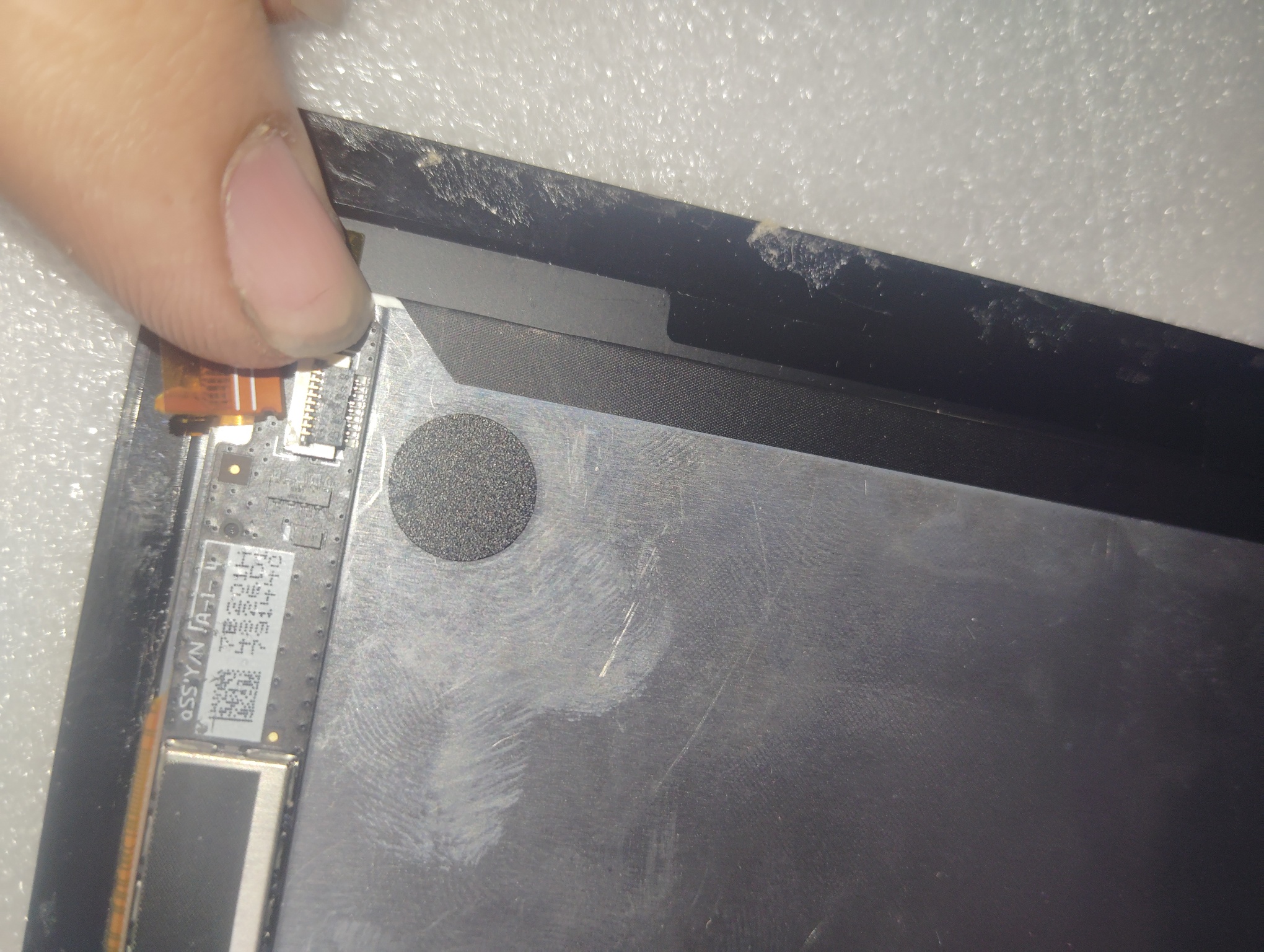

拆这种用薄片加热插入不超4毫米  轻划加酒精都没事   没拆坏过   显示屏线折断过

大意了划深了,我是只用热风枪。无水酒精总感觉不稳。

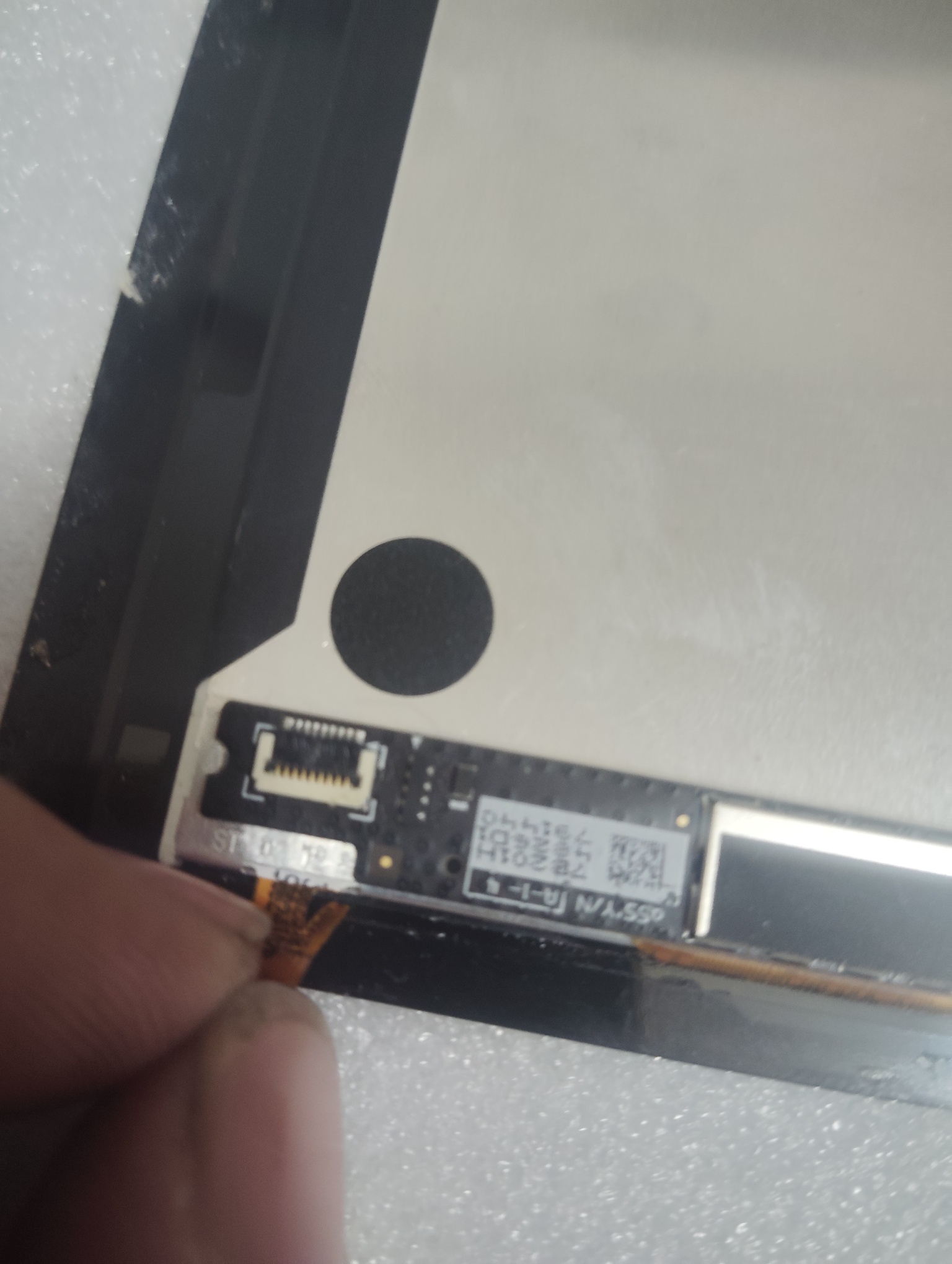

不是触摸的,背光排线。试过触控还是正常的

断裂处两边刮出铜皮飞线就行了,这东西平时是固定不动的,飞好线就行了

是的,刮出铜皮飞线连接好就可以啦

用手术刀刮开隐藏部分,在显微镜下飞线

开个窗飞线,或者换灯条

老哥稳 灯条是不是从其他正常显示拆个下来就行。飞线和换灯条那个难度大?(没有显微镜)
