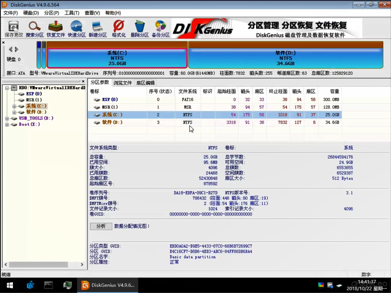

8. 在 PE下 使用 分区大师 给   nvme 固态盘 进行分区(分区这里有坑,需要注意)。要从PCIE 的nvme固态盘 启动Windows 10 ,分区必须时 GPT 分区,
GPT分区是什么,可能百度一下, 选择nvme固态。快速分区。选GPT,分2,3个分区随便, C盘前面会有2 个较小的区(  ESP   MSR  ) ,这2个我们进系统是无法访问的,用于引导,启动系统使用的隐藏分区。
