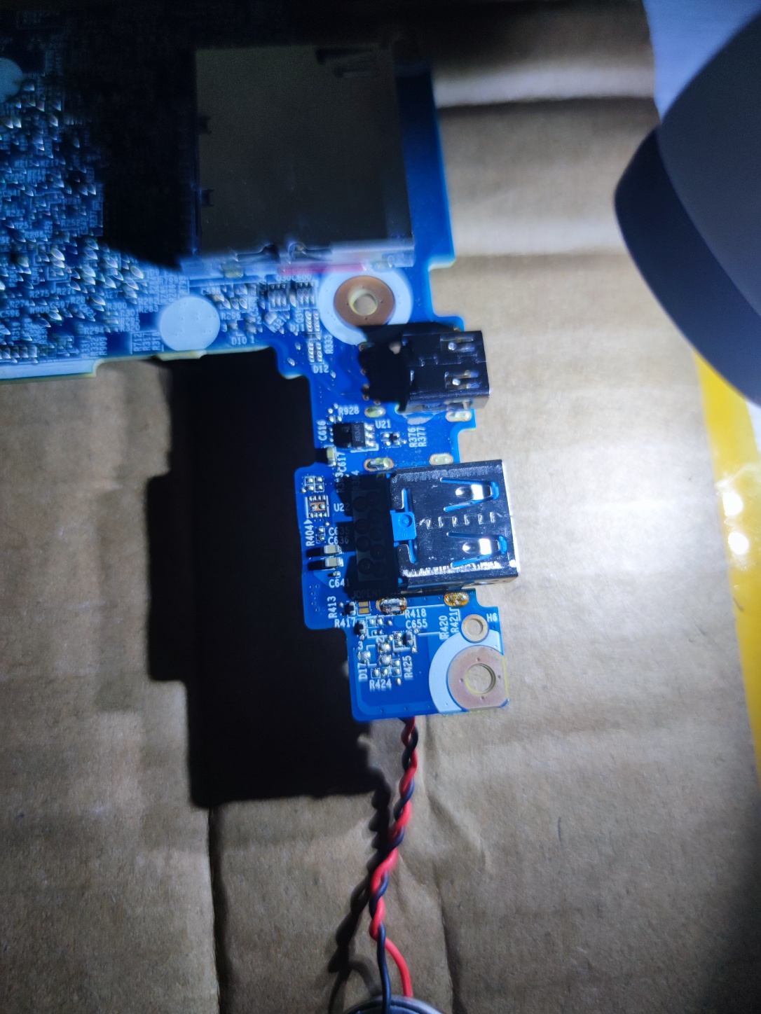

先找找有没有RTC跳线短接点 没有只能南桥边上一点点测试了一般靠近32.768旁边或背面 换个新电池 别插电 哪个有电哪个就是了
ycjxdn 发表于 2024-01-06 09:08
先裸板试一下是不是也是耗电快。排除一下外设?
徐昌辉 发表于 2024-01-06 14:45
找个热成像一照不就找到了
离人泪 发表于 2024-01-06 10:33

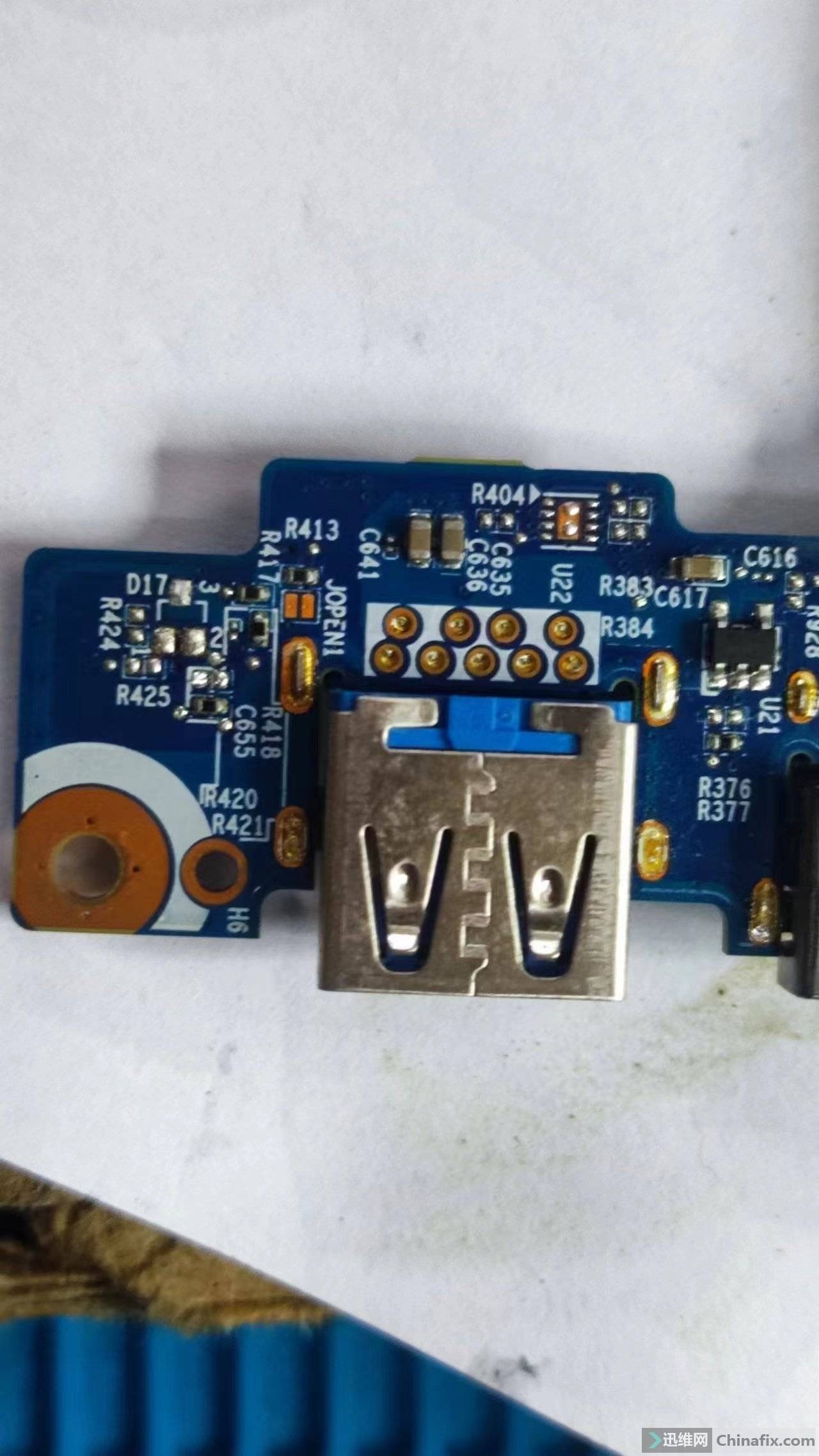

看下D17
我是胡连军 发表于 2024-01-06 19:58
先测测电池座的±级的二级体值,维修要从最简单的查起,不是么?
找个热成像一照不就找到了
jian001018 发表于 2024-01-07 00:06
主板电池接可调电源3V,热成像扫不出?
u1446993 发表于 2024-01-07 08:51
硬件实在找不到问题,不行刷个bios试试,会不会是 bios对主板哪里没有完全关闭
看下D17
VXHV3dVU 发表于 2024-1-7 10:50
有点思路了,这主板的rtc电压是从一个u51的芯片发出来的,我也是论坛看别人说的,等回去查下资料重点检查下 ...
liux945 发表于 2024-01-07 15:59
可能是电容漏电。也可能是三极管问题。先换三极管呗。
天天修机 发表于 2024-01-07 19:15
https://www.chinafix.com/thread-1351268-1-1.html这里有图纸
VXHV3dVU 发表于 2024-1-7 20:32
这个图纸是10代处理器的,跟这个11代的对不起来
vividyc 发表于 2024-01-09 11:31
把R418拆了看还漏电不,如果还漏电估计就是U51这边的问题,如果不漏电可能是南桥那边有问题。
tantqh 发表于 2024-01-10 22:17
看那个待机电压不过有还在或者待机接口有短路
离人泪 发表于 2024-1-6 10:33
看下D17
VXHV3dVU 发表于 2024-1-18 15:48
闹了个乌龙,这个板子电路是正常的白花了十几块钱买的芯片,主板电池装上后电压降到2.83v左右,基本上就不 ...
