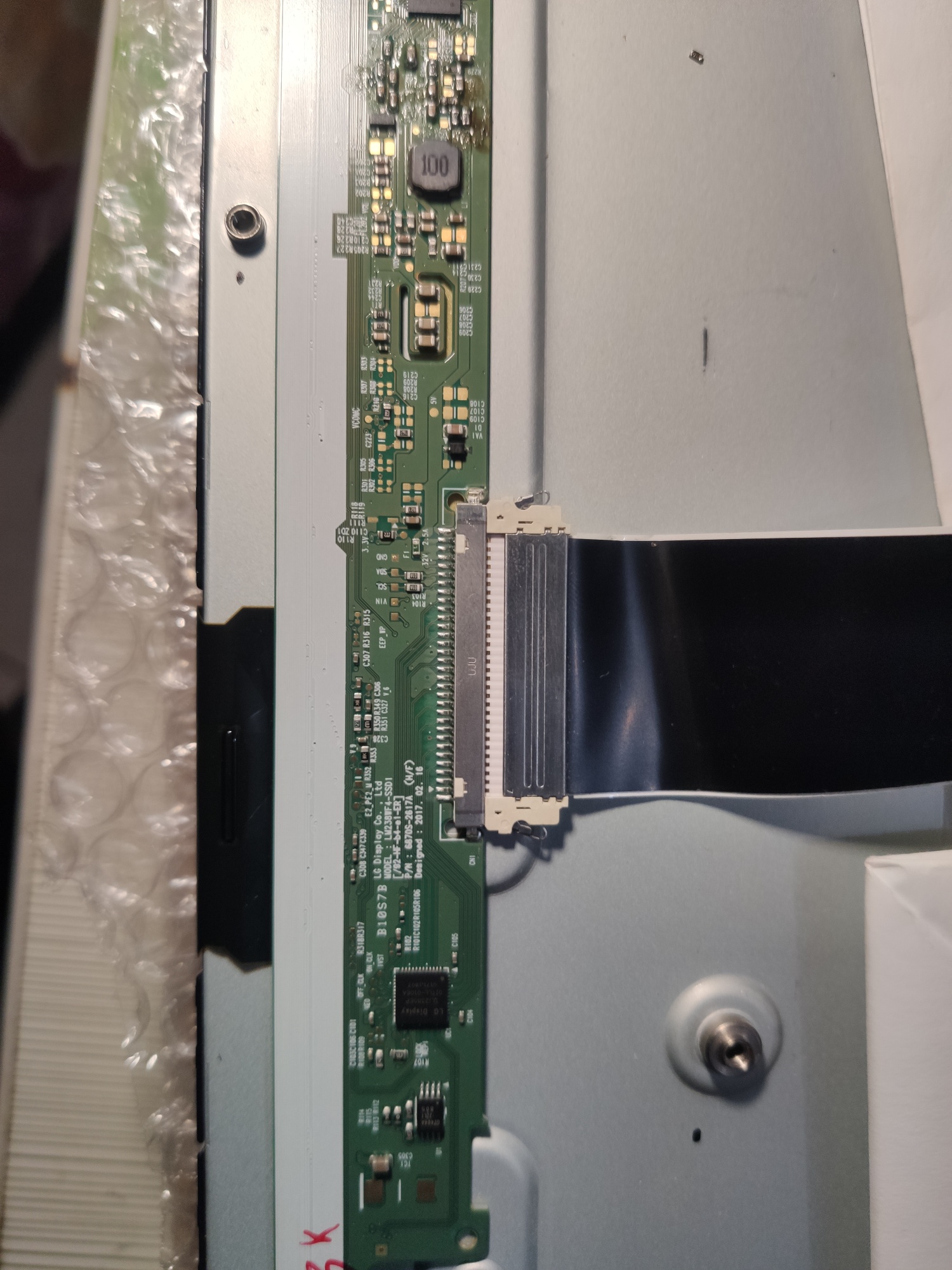

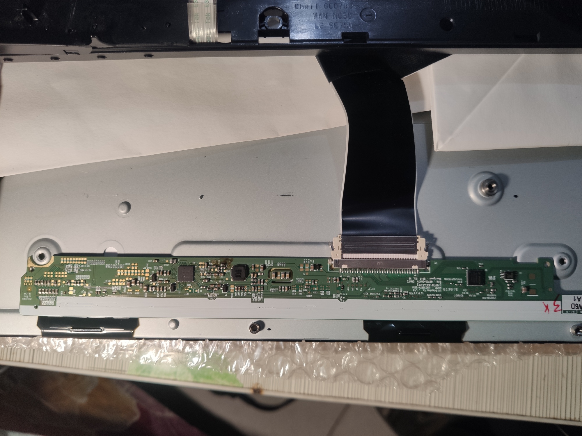

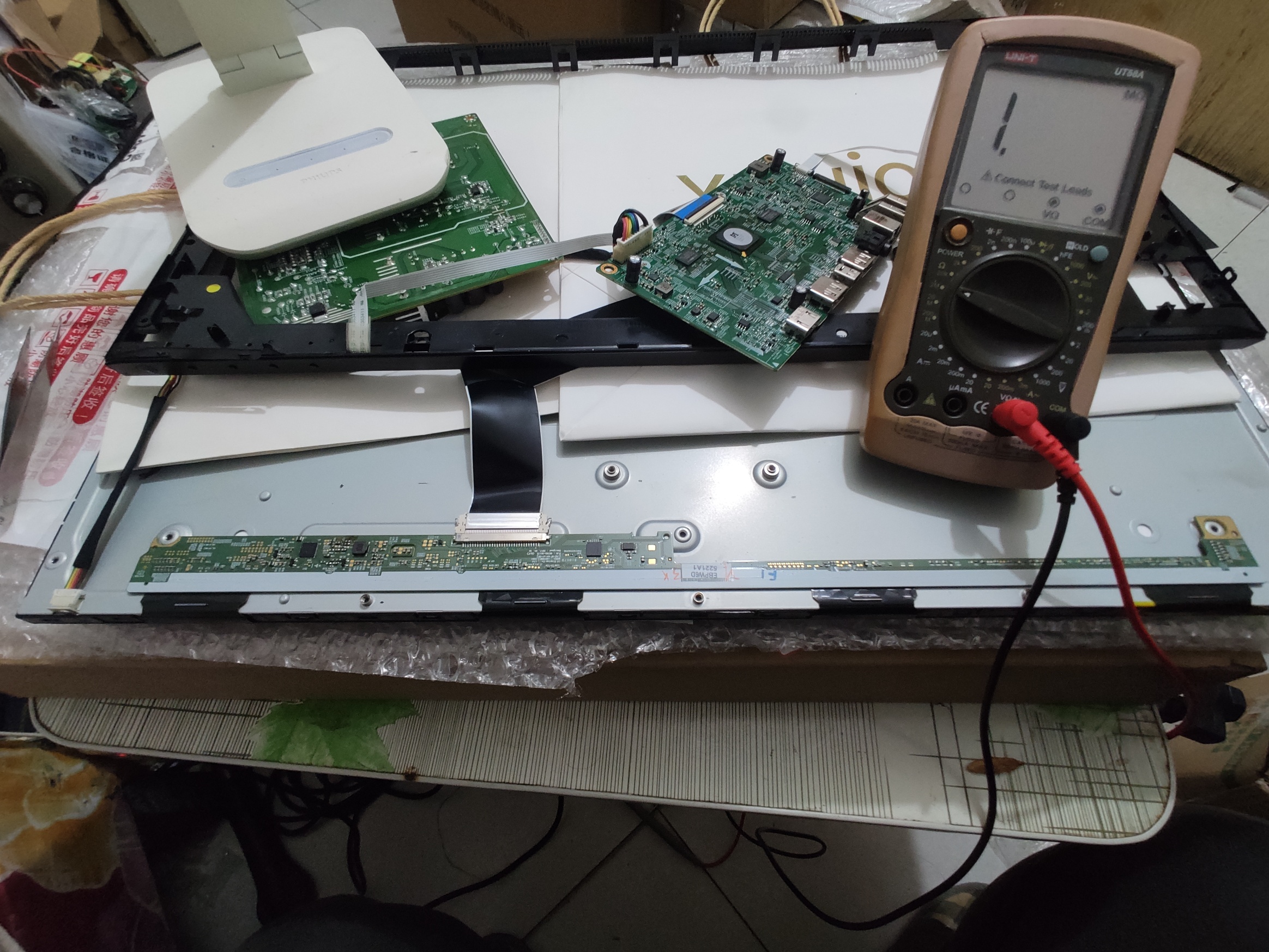

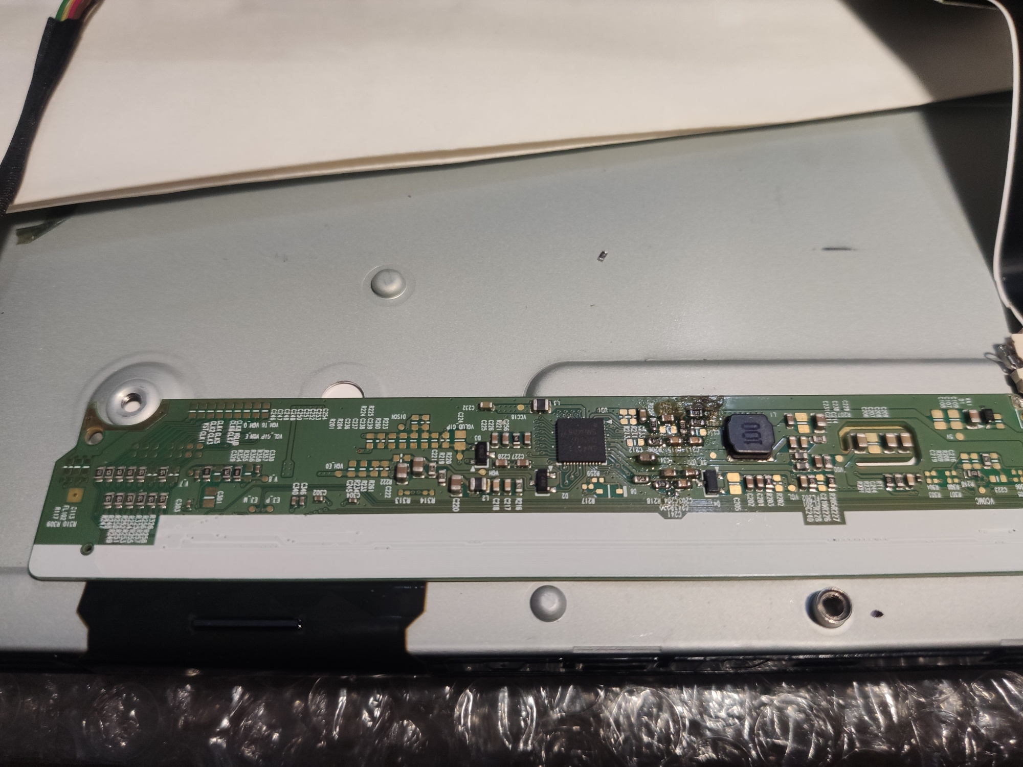

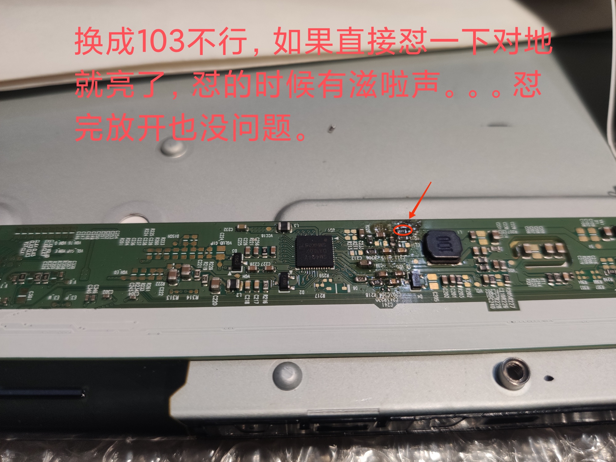

Dell u2417h显示器灰屏,拆开vgh vgl等等关键电压都有,在这个sm4047周围,贴片电阻脚位镊子碰一下就恢复正常,电阻单独测了没毛病,这个是什么鬼呀,老哥们分析分析

你关机一天再看是否还正常
我的是不定时闪屏,断开2个电阻修好的。

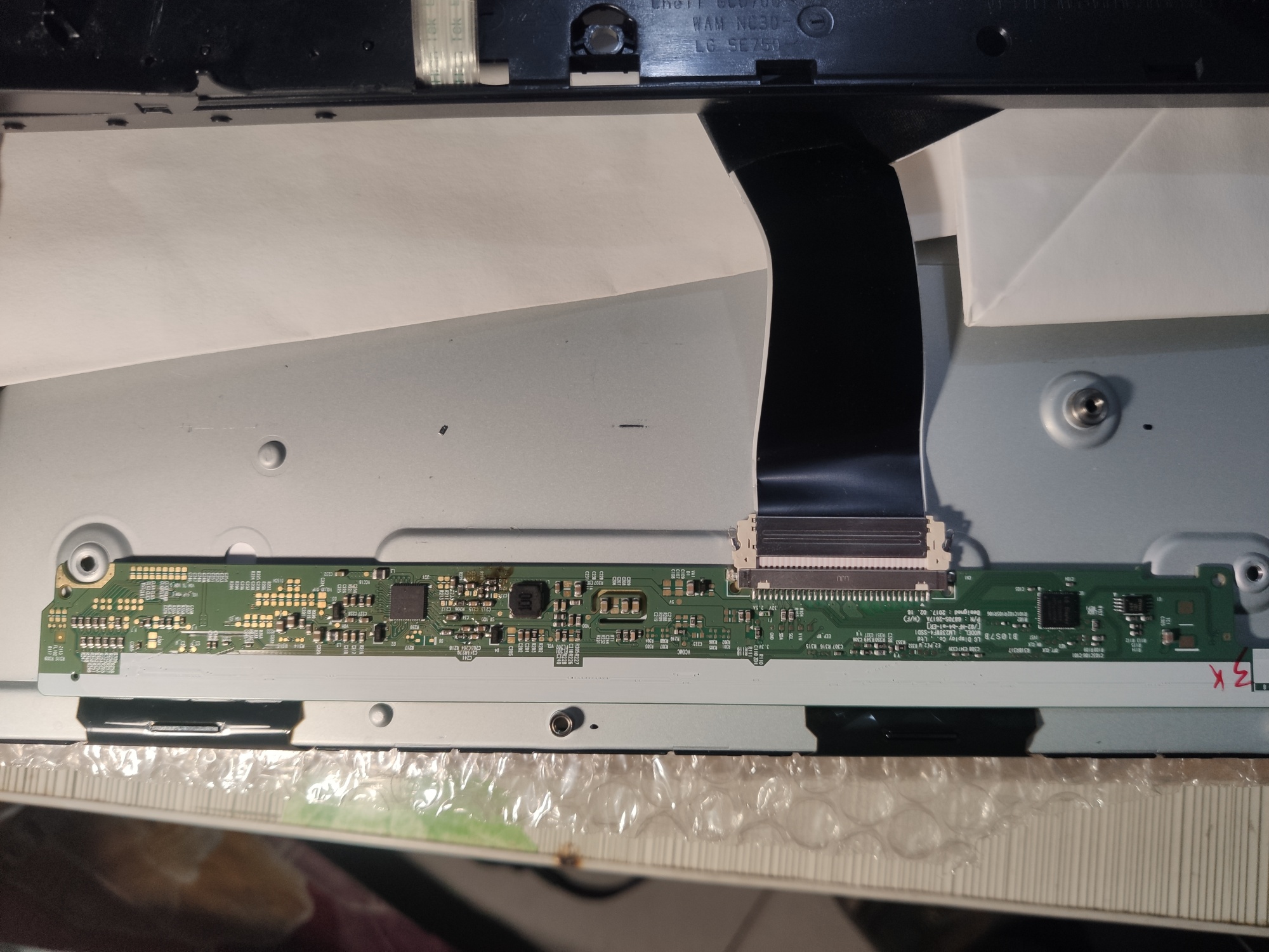

开机就一直灰屏 碰一下圈的那几个点任意一个就好了 百发百中
不知道啥鬼

碰的时候有滋啦声,是电感发出来的吧

断开哪个电阻,这个sm4047的电路没找到 不知道这个电阻接的ic哪个脚啥功能

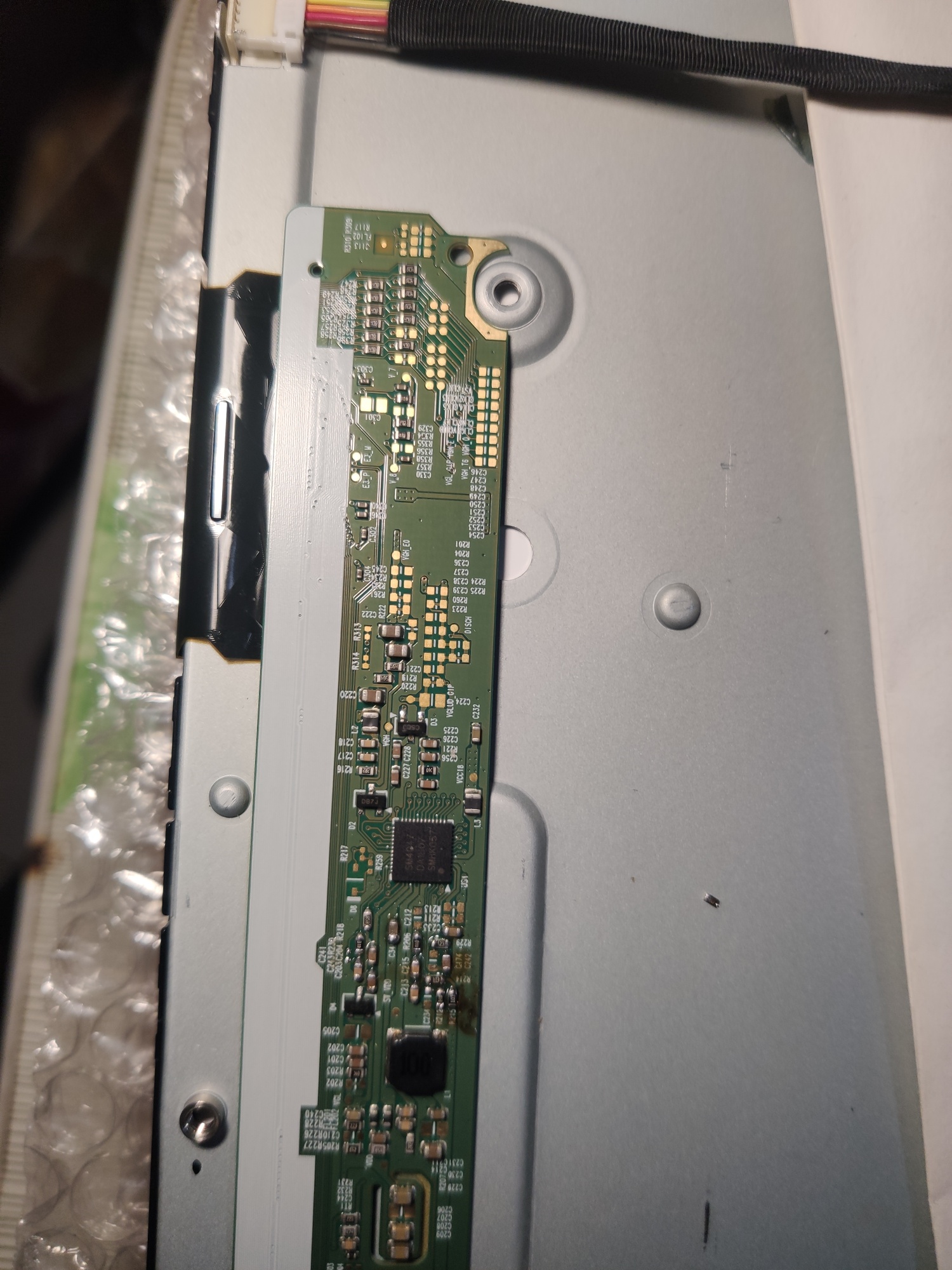

作者: u1468179    时间: 2024-1-4 19:10
顺景电器 发表于 2024-01-04 17:59
你拍一个边板的全图我看看

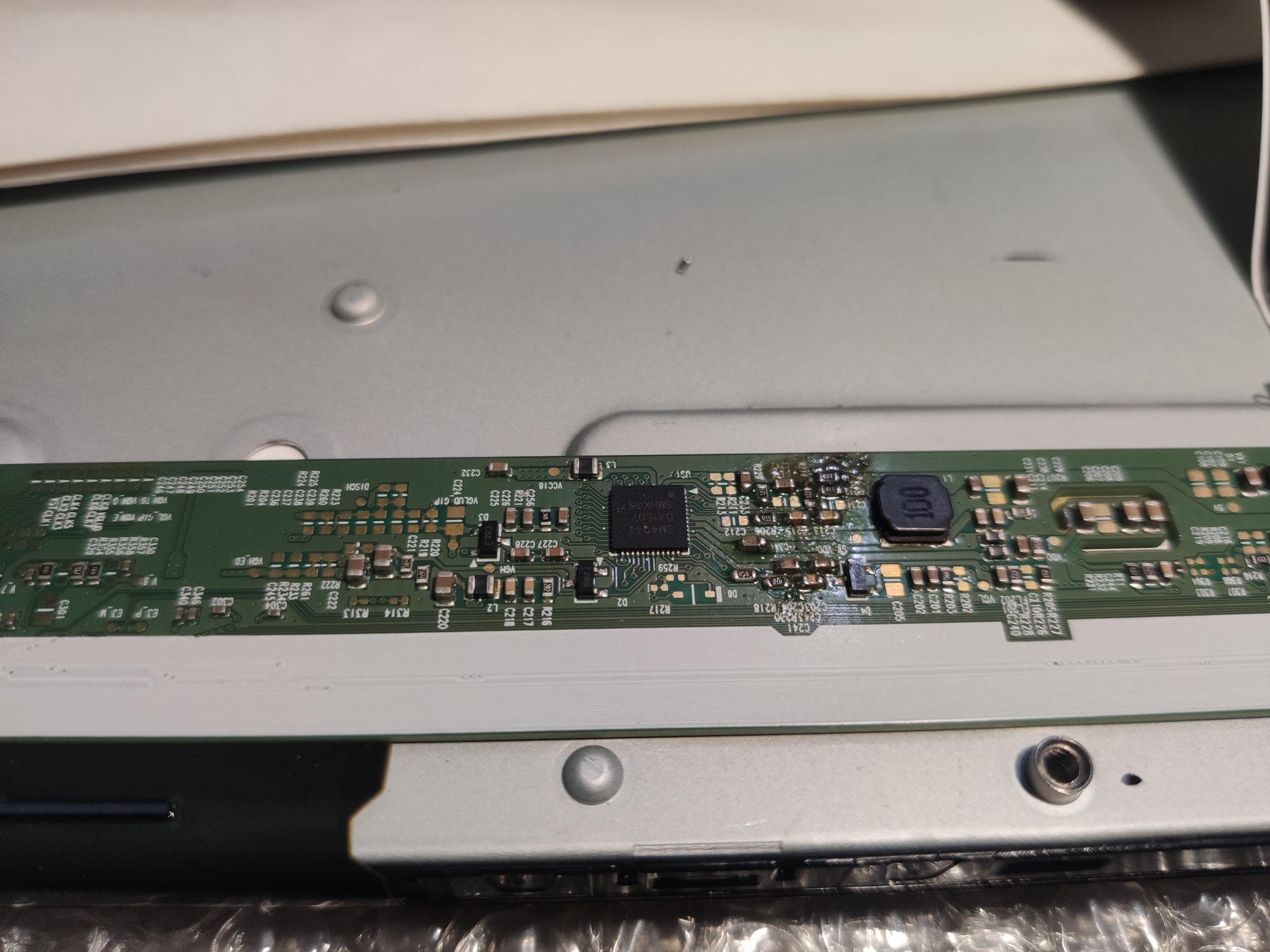

我刚试了下,把303拆掉 直接对地怼一下,滋啦一下就亮了,是这只脚没有被拉低吗?
作者: u1468179    时间: 2024-1-4 19:11
你拍一个边板的全图我看看
我尝试把一个303换成103还是不行
作者: u1468179    时间: 2024-1-4 19:14
你拍一个边板的全图我看看
这里直接怼地,就会亮
作者: u1468179    时间: 2024-1-4 19:16
你拍一个边板的全图我看看
这俩303电阻是从ic出来直接到地的

换个保险电阻上去试试

是否每次开机都要接地一下,如果是的就装个保险电阻上去试试
作者: 顺景电器    时间: 2024-1-4 20:32
还有就是vcom电压正常吗?一般是5v左右
作者: u1468179    时间: 2024-1-4 20:33
对的,开机就要怼一下,只要怼一下就开机

有点怀疑sm4047有问题
他那个脚里面出故障了

vcom没问题 电压都有

4047里面是带程序的,你要换同设备的拆机件才可以。
何况你现在不是这芯片问题,你先接个保险电阻上去试试,不可以就断y大法
作者: u1468179    时间: 2024-1-5 00:29
算了选择笨办法,这个电阻和地引个触控开关

用万用表量电压。手不碰笔尖。然后碰一下 看看电压是不是有变化。应该是大芯片问题。

做一个延时电路

sm4047有问题,可以代换一个试试。
