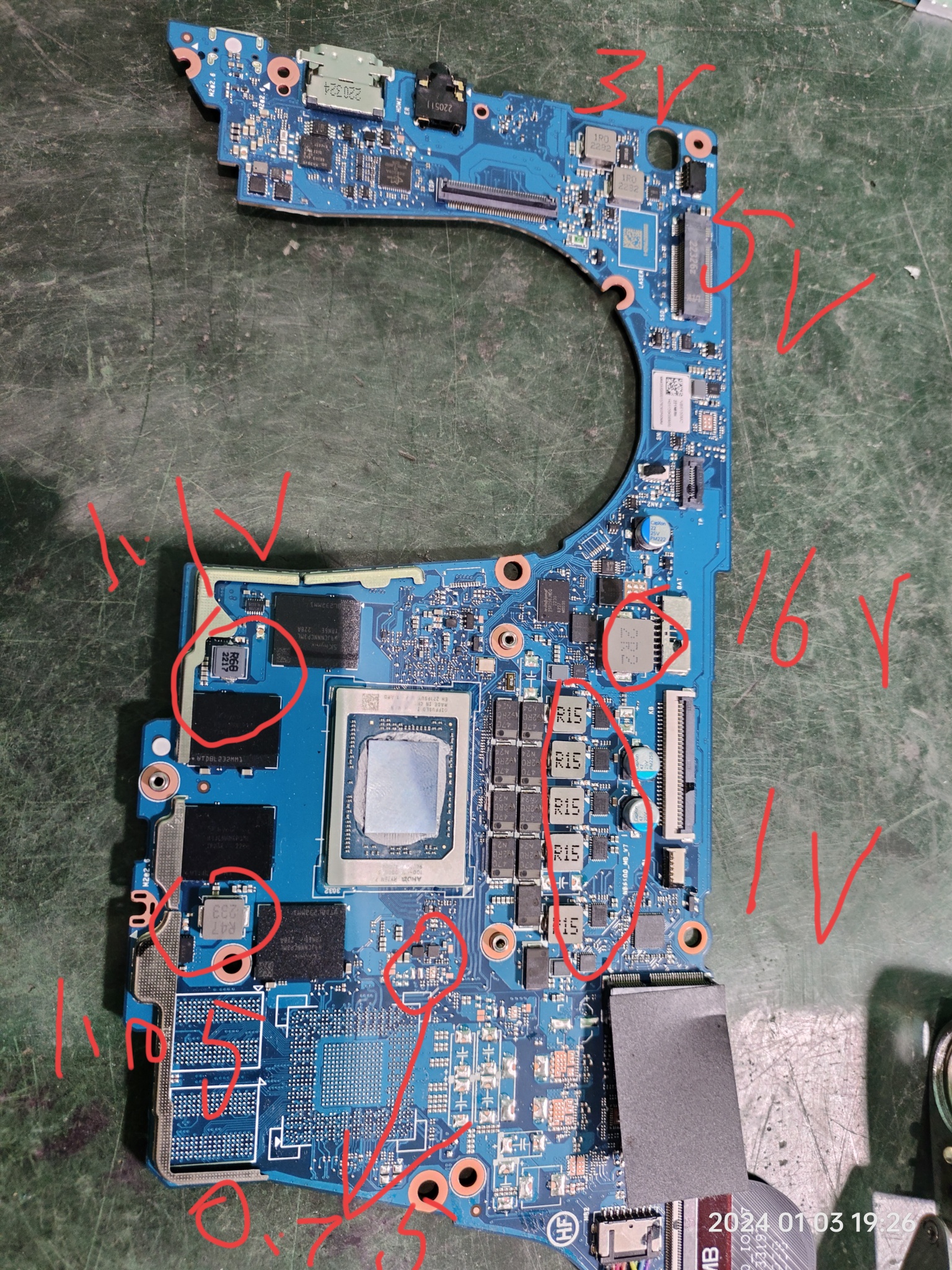

作者: 金格    时间: 2024-1-3 19:35
标题: 红米RM2204电压分布图
找不到图纸′,版号NB6100 MB  V7
有图纸的可分享下

作者: 暗黑使者    时间: 2024-1-6 13:10
楼主的机器什么故障,我的有5V,没有3V,查了下PDF EN没信号,换了EC还是不行。
作者: 暗黑使者    时间: 2024-1-6 13:12
我的主板标识的3,5V位置和你的是反的,楼主是否标示有误?
没有图纸,头大了,修不出来,哎。。。
作者: 花街の鱼    时间: 2024-1-14 00:17
我的也是没有3.3V EN8脚有16V  EN9脚没有电压,芯片不出3.3V ,我把8 脚电压连到9脚 出了3.3V,但是不触发。
作者: 小陈电脑维修中心    时间: 2024-3-27 18:01
花街の鱼 发表于 2024-1-14 00:17
我的也是没有3.3V EN8脚有16V  EN9脚没有电压,芯片不出3.3V ,我把8 脚电压连到9脚 出了3.3V,但是不触发 ...
不插电池没有3V待机
