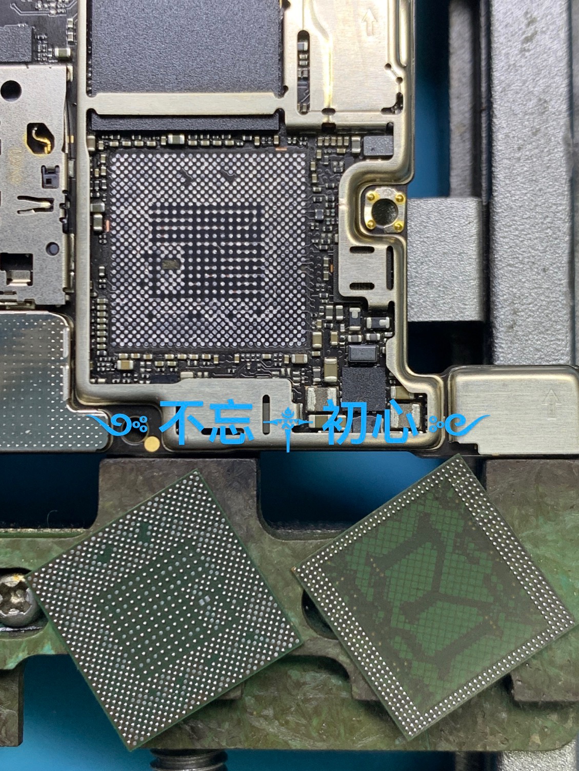

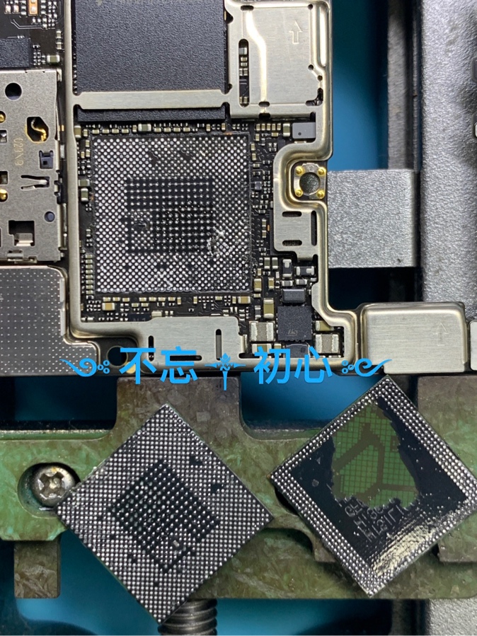

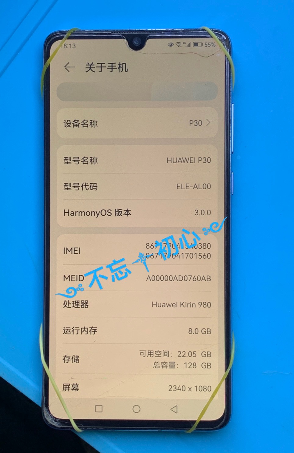

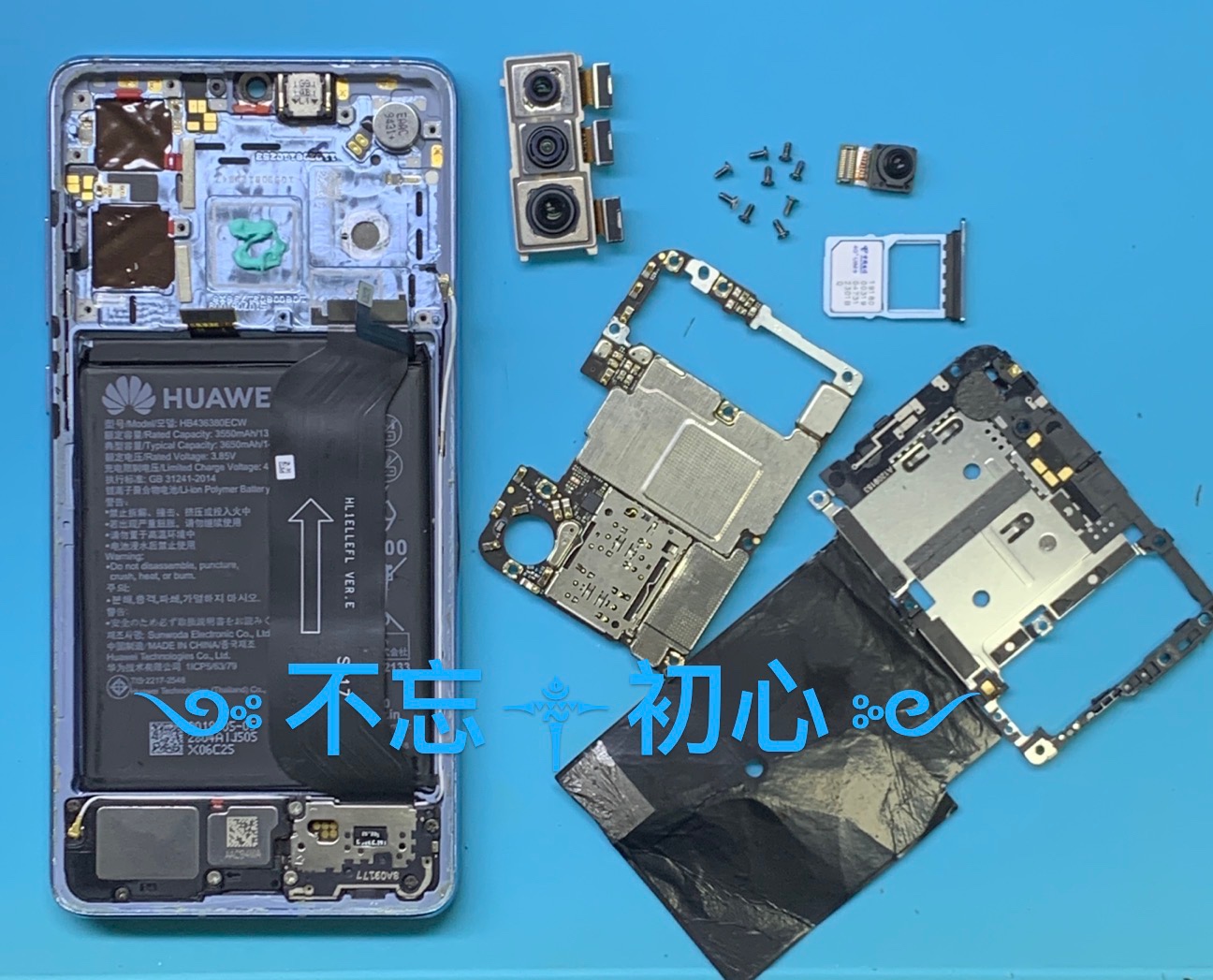

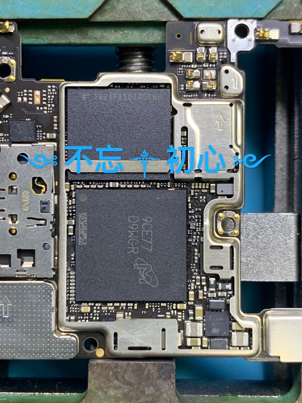

P30鸿蒙发热不开机重植CPU OK….

谢谢分享!看了好一阵才估摸出下刀位置

手工不错,没说咋排查的

作者: 回音哥    时间: 2024-2-21 14:01
u1534274 发表于 2024-1-15 11:25
手工不错,没说咋排查的
定电流,亮红灯
