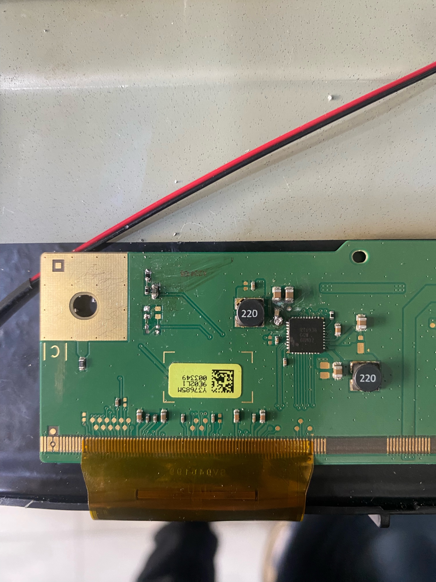

显示器冷屏花屏预热好久才会变正常,百度查了一下有一个温控电阻去了,就好了,有大神知道是哪个吗?屏是三星的板,手摸花圈的电容就不花屏了,但是旁边的电感滋滋响,求助大神怎么解决。头发都白了

顺景电器 发表于 2024-1-3 08:25
拼一粒电容上去看看
怎么拼   我今天把那个小电容拆了   刚开机不花了   过个十几秒又花屏  电容那里测了一下  电压28V   手碰电容那里测电压是31V  就不花屏了   不知道怎么修了:daizhi:

这个芯片不换   拆一个温控电阻网上查的是通病      不知道是哪个

作者: 酷睿科技新手    时间: 2024-1-11 10:17
修好了电阻干掉也能用    有一点电流声  电压有点高   我这是换了一个电阻上去

作者: wssyx1987    时间: 2024-2-2 00:40
你好 是不是高刷冷启动花屏的毛病?是去掉图片黑圈中的电阻吗
