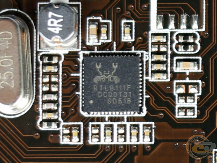

RTL8111F网卡坏
是华硕M5A97 R2.0上面的
某天突然坏了,网卡灯不亮,也不认设备
换过全新芯片,晶振也换了,电压正常,isolate分压电阻也正常,就是修不好,百思不得其解。
作者: liuyuexunya    时间: 2024-1-1 20:00
MAC物理地址是不是全是0啊
作者: liuyuexunya    时间: 2024-1-1 20:02
如果是用软件改一下,但COMS断电后可能还会回去。
作者: chenyang31    时间: 2024-1-1 20:17
如果修好了请告诉我们故障点。
作者: jxb3720432    时间: 2024-1-1 23:19
芯片拆了量信号的对地阻值
作者: Designerhuang    时间: 2024-1-2 00:19
jxb3720432 发表于 2024-01-01 23:19
芯片拆了量信号的对地阻值
我试试看,这个是可操作的,没有示波器
作者: Designerhuang    时间: 2024-1-2 00:20
liuyuexunya 发表于 2024-01-01 20:00
MAC物理地址是不是全是0啊
这个是硬件问题,就算没有mac地址灯也会亮几下吧
作者: liuyuexunya    时间: 2024-1-2 08:28
我的一点也不亮,但改完就可以上网。
作者: Designerhuang    时间: 2024-1-2 18:11
liuyuexunya 发表于 2024-01-02 08:28
我的一点也不亮,但改完就可以上网。
改完还是不亮吗?改完设备管理器就能认?怎么改?
作者: liuyuexunya    时间: 2024-1-3 08:21
改完就能认?还没认到的话就是改了也没用,首先得在设备管理器里有但打叉的或连接不上的
作者: liuyuexunya    时间: 2024-1-3 08:22
等晚上回家我给你照个图片看下吧,没得空研究哪的问题呐,放着呢。
